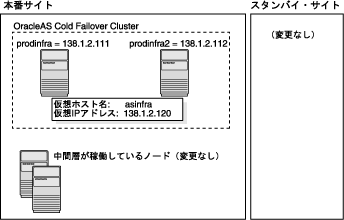

Oracle Application Serverでは、OracleAS Cold Failover Cluster環境のすべてのコンポーネントでアクティブ-パッシブ・モデルを利用できます。OracleAS Cold Failover Clusterトポロジでは、2つのOracle Application Serverインスタンスが同じアプリケーションのワークロードを処理するように構成されますが、常に一方のインスタンスのみがアクティブになります。パッシブなインスタンスは、アクティブなインスタンスに障害が発生した場合にのみ実行されます(つまり、アクティブになります)。これらのインスタンスは、ハードウェア・クラスタ内のノードで実行されます。
OracleAS Cold Failover Clusterトポロジの一般的なプロパティは次のとおりです。
OracleAS Cold Failover Clusterトポロジでは、ハードウェア・クラスタ内にある、ベンダー・クラスタウェアを実行しているマシン上でOracle Application Serverが実行されます。
ハードウェア・クラスタ内のマシンで共有されている記憶域にOracle Application ServerインスタンスのOracleホームをインストールします。
OracleAS Cold Failover Clusterトポロジのアクティブ・ノードは、Oracleホームにアクセスできるように共有記憶域をマウントします。ノードがマウントできない場合は、パッシブなインスタンスが共有記憶域をマウントし、そのOracleホームにアクセスします。
仮想ホスト名によって、クライアントはOracle Application Server中間層の単一のシステム・ビューを表示できます。クライアントは、この仮想ホスト名を使用してOracle Application Server中間層にアクセスします。
仮想ホスト名は、仮想IPに関連付けられています。この名前とIPのエントリは、サイトで使用されるDNSに追加する必要があります。たとえば、ハードウェア・クラスタの2つの物理的なホスト名がnode1.mycompany.com
とnode2.mycompany.com
である場合は、apps.mycompany.com
という仮想ホスト名によってこのクラスタの単一のビューが提供されます。DNSでは、apps
は、ハードウェア・クラスタを経由してnode1
とnode2
の間で移動する仮想IPアドレスにマップされます。クライアントはapps.mycompany.com
を使用してOracle Application Serverにアクセスします。クライアントは、どちらの物理ノードがアクティブになっていて、特定のリクエストを実際に処理しているかを認識しません。

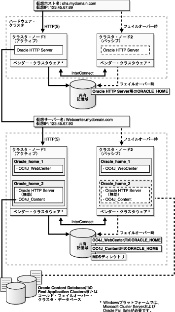

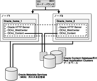

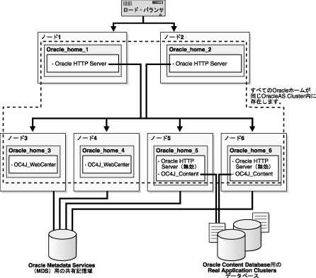

次の図は、2つのアクティブ-アクティブ・トポロジを示しています。この2つのトポロジは、Oracle HTTP Server、Oracle WebCenter FrameworkおよびOracle Content DBを同じOracleホームにインストールするか、別々のOracleホームにインストールするかという点が異なります。
図6-1は、Oracle HTTP Server、Oracle WebCenter FrameworkおよびOracle Content DBを同じOracleホームにインストールしたアクティブ-アクティブ・トポロジを示しています。図6-2は、Oracle HTTP Server、Oracle WebCenter FrameworkおよびOracle Content DBを別々のOracleホームにインストールしたアクティブ-アクティブ・トポロジを示しています。
アクティブ-アクティブ・トポロジ内のOracle Application Serverインスタンスはすべて同じクラスタに属します。Oracle HTTP Serverは、同じクラスタ内のすべてのOC4Jインスタンスにアプリケーションのリクエストを転送できます。Oracle WebCenter FrameworkおよびOracle Content DBコンポーネントはOC4Jコンテナで実行されるため、この機能が役に立ちます。
コンポーネント | 実行場所となるOC4Jインスタンス |
Oracle WebCenter Framework |
OC4J_WebCenter |
Oracle Content DB |
OC4J_WebCenter |

図6-1または図6-2に示すトポロジを作成するには、次の手順を実行します。
手順2: Oracle HTTP Server、Oracle WebCenter FrameworkおよびOracle Content DBのインストールとOPMNを使用したインスタンスのクラスタ化
手順3: Oracle Content DBが含まれているノード上のOracle HTTP Serverの無効化(分散インストールのみ)
手順6: Oracle Content DBのドメイン・プロパティの更新

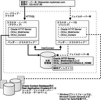

図6-3は、Oracle Application ServerのOracleホームを共有記憶域にインストールしたアクティブ-パッシブ・トポロジの図を示しています。このOracleホームには、Oracle HTTP ServerおよびWebCenter Suiteの両方が格納されています。図6-4は、分散型のアクティブ-パッシブ・トポロジを示しています。ここでは、Oracle HTTP Server、Oracle WebCenter FrameworkおよびOracle Content DBが別々のOracleホームにインストールされています。このトポロジは、ノードがWeb層とアプリケーション層に分けられ、それらの層内のノードがファイアウォールで分離されている場合に使用できます。
MDSディレクトリは、共有記憶域に構成する必要があります。

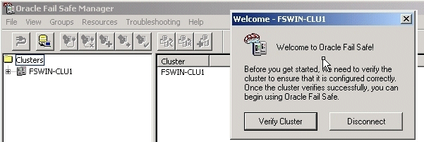

Oracle Fail Safeのインストール後、Oracle Fail Safe Managerを使用してクラスタを検証します。
「スタート」→「プログラム」→「Oracle - OracleHomeName」→「Oracle Fail Safe Manager」を選択します。
ここで、OracleHomeNameは、Oracle Fail SafeをインストールしたOracleホームの名前です。
「クラスタの検証」をクリックします。
Oracleソフトウェアに関連する警告が表示される場合があります。この警告は、クラスタにまだ製品がインストールされていないために表示されます。この警告は無視できます。ただし、システム警告が表示された場合は、調査する必要があります。

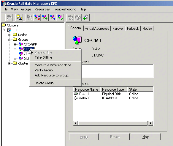

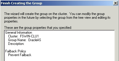

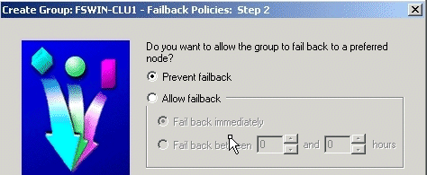

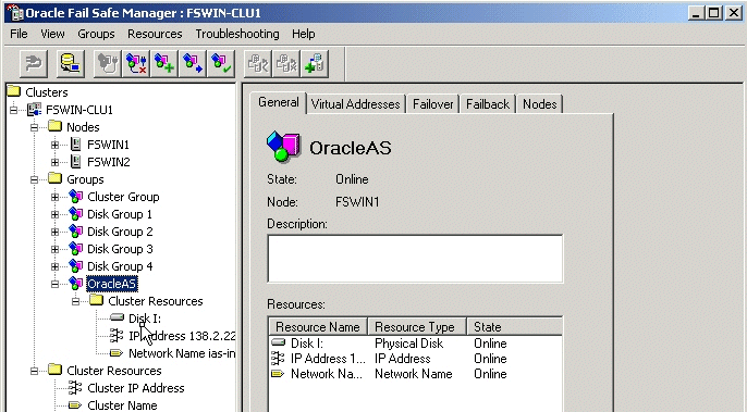

Oracle Fail Safeのグループとは、スタンバイ・ノードに一括してフェイルオーバーされるリソースの論理的な集合です。OracleAS Cold Failover ClusterにOracle Application Serverをインストールする前に、Oracle Fail Safe Managerを使用してグループを作成し、そのグループに次のリソースを追加する必要があります。
グループに追加するリソース | 使用するツール |
仮想ホストのIP |
Oracle Fail Safe Manager |
仮想ホスト名 |
共有ディスク |
クラスタ・アドミニストレータ |

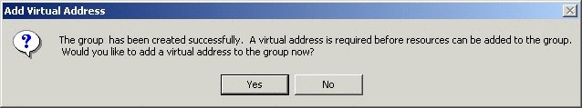

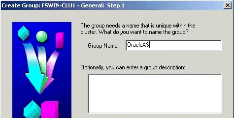

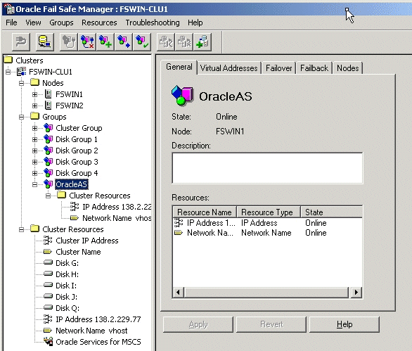

グループを作成および設定するには、次の手順を実行します。この手順を実行すると、(フェイルオーバー・ポリシーやフェイルバック・ポリシー用の)デフォルト属性を持つグループが作成されます。これらの属性は、必要に応じて後で変更できます。詳細は、『Oracle Application Server高可用性ガイド』およびOracle Fail Safeのドキュメントを参照してください。
ここで、OracleHomeNameは、Oracle Fail SafeをインストールしたOracleホーム・ディレクトリの名前です。

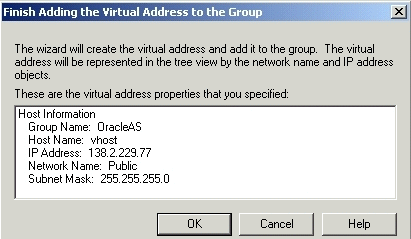

OracleAS

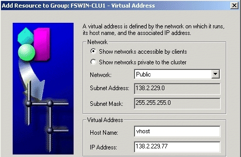

」というグループを使用します。「クライアントからアクセス可能なネットワークの表示」を選択します。
ネットワーク: ノードのプライマリ・ネットワーク・インタフェース・カードに関連付けられている名前を選択します。デフォルトでは、これは「ローカル・エリア接続」です。
ホスト名: 仮想ホスト名を入力します。たとえば、vhost
を入力します。
IPアドレス: 仮想ホスト名のIPを入力します。たとえば、138.2.229.77
を入力します。
「次へ」をクリックします。

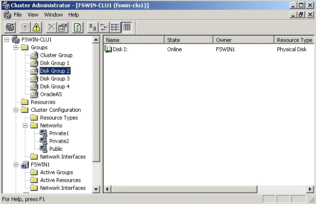

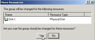

Windows 2000の場合: 「スタート」→「プログラム」→「管理ツール」→「クラスタ アドミニストレータ」を選択します。
Windows 2003の場合: 「スタート」→「管理ツール」→「クラスタ アドミニストレータ」を選択します。
左側の「OracleAS」グループに注意してください。これは、Oracle Fail Safe Managerで作成したグループです。

Oracle HTTP Serverを実行するハードウェア・クラスタにインストールする場合は、5.2.5項「Oracle HTTP Serverのインストール」の手順を実行します。インストール時に、次の操作を行います。
Oracle WebCenter FrameworkおよびOracle Content DBを実行するハードウェア・クラスタへのインストールを実行する場合は、次の2つのタイプのインストールを実行する必要があります。
Oracle WebCenter Frameworkのインストール時に、次の操作を行います。
Oracle Content DBのインストール時に、次の操作を行います。

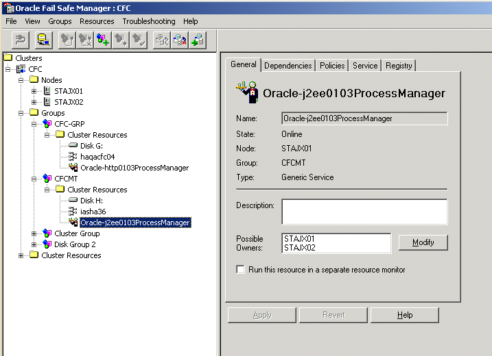

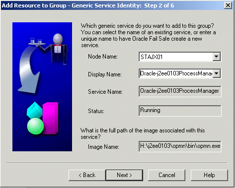

OPMNの高可用性設定を行うには、6.3.3.7項「Oracle Fail Safeのグループの作成」で作成したOracle Fail SafeグループにOPMNを追加します。OPMNは、Oracle
-<InstanceName>
ProcessManager
サービスに対応します。

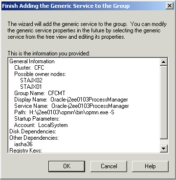

「汎用サービス」を選択して、グループが正しいことを確認し、「次へ」をクリックします。
「表示名」で「Oracle
-<InstanceName>
ProcessManager
」を選択し、「次へ」をクリックします。

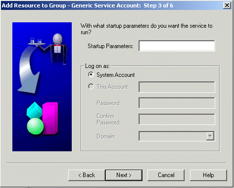

OPMNの起動パラメータは存在しません。「次へ」をクリックします。

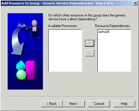

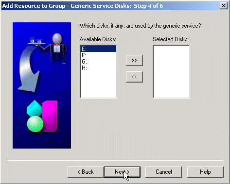

「選択済ディスク」には、何も表示されていない必要があります。「次へ」をクリックします。
ネットワーク名を「リソースの依存性」列に移動します。「次へ」をクリックします。

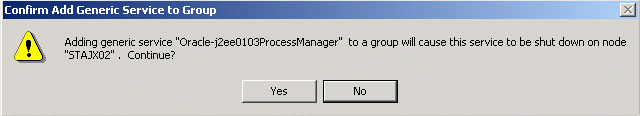

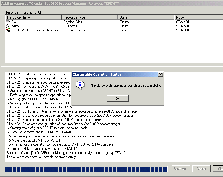

情報を確認して、「OK」をクリックします。特に、クラスタの両方のノードが、「可能所有者ノード」の下に表示されていることを確認します。

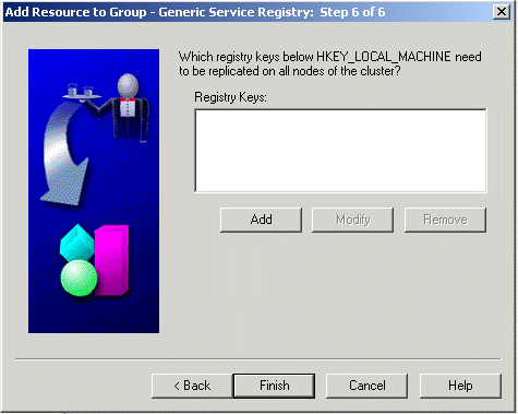

クラスタ内の両方のノードがProcess Managerサービスを実行できるように、Oracle Fail Safe ManagerによってProcess Managerサービスが構成されます。構成が完了すると、図6-26に類似した画面が表示されます。成功したことを示すダイアログ・ボックスで「OK」をクリックします。

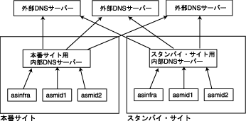

方法2: 本番サイトとスタンバイ・サイトに異なる内部DNSサーバーを設定します。この構成によって、各サイト(本番またはスタンバイ)のノードがサイト内でホスト名を解決できるようになります。内部DNSサーバーの上には、企業、つまり外部のDNSサーバーがあります。内部DNSサーバーは、信頼できないリクエストは外部DNSサーバーへ転送します。外部DNSサーバーは、内部DNSサーバーの存在を知りません。詳細は、図6-29を参照してください。
方法2の詳細
prodmid1.us.oracle.com IN A 138.1.2.333 prodmid2.us.oracle.com IN A 138.1.2.444 prodinf.us.oracle.com IN A 138.1.2.111 standbymid1.us.oracle.com IN A 213.2.2.330 standbymid2.us.oracle.com IN A 213.2.2.331 standbyinf.us.oracle.com IN A 213.2.2.110
インフラストラクチャ・ノードの場合、仮想名または別名を使用します。
中間層ノードの場合、ノード名(環境変数_CLUSTER_NETWORK_NAME_
内の値)を使用します。
次の例では、新しいゾーンのドメイン名として「asha」を使用します。
asmid1.asha IN A 138.1.2.333 asmid2.asha IN A 138.1.2.444 asinfra.asha IN A 138.1.2.111
スタンバイ・サイトに対しても同じことを行います。本番サイトに使用したドメイン名を使用します。
asmid1.asha IN A 213.2.2.330 asmid1.asha IN A 213.2.2.331 asinfra.asha IN A 213.2.2.110
表6-5 内部DNSサーバーを指すようにDNSリゾルバを構成する方法
スタンバイ・サイトのノードに対しても同じ手順を実行します。ただし、スタンバイ・サイト用の内部DNSサーバーのIPアドレスを使用します。
次の例では、「remote_infra」エントリはスタンバイ・サイトのインフラストラクチャ・ノードを示します。この名前は、スイッチオーバーが発生した場合にTNSエントリを変更しなくてもよいように、本番サイトとスタンバイ・サイトの両方のTNSエントリで使用されます。
本番サイトでは、DNSエントリは次のようになります。
asmid1.asha IN A 138.1.2.333 asmid2.asha IN A 138.1.2.444 asinfra.asha IN A 138.1.2.111 remote_infra.asha IN A 213.2.2.110
スタンバイ・サイトでは、DNSエントリは次のようになります。
asmid1.asha IN A 213.2.2.330 asmid2.asha IN A 213.2.2.331 asinfra.asha IN A 213.2.2.110 remote_infra.asha IN A 138.1.2.111

OracleAS Disaster Recoveryシステムの本番サイトでOracleAS Infrastructureを設定し、OracleAS Cold Failover Cluster構成で実行できます。この場合、1つのハードウェア・クラスタに2つのノードがあり、OracleAS Infrastructureを共有ディスクにインストールします。詳細は、10g リリース2(10.1.2)のOracle Application Serverのインストレーション・ガイドで、第11章「高可用性環境へのインストール: OracleAS Cold Failover Cluster」を参照してください。
この環境でOracleAS Cold Failover Clusterを設定するには、本番サイト上のasinfra.ashaに対して(物理IPアドレスのかわりに)仮想IPアドレスを使用します。次の例では、138.1.2.120が仮想IPアドレスであると仮定します。
asmid1.asha IN A 138.1.2.333 asmid2.asha IN A 138.1.2.444 asinfra.asha IN A 138.1.2.120 仮想IPアドレス remote_infra.asha IN A 213.2.2.110
スタンバイ・サイトでは、asinfra.ashaには引き続き物理IPアドレスを使用しますが、remote_infra.ashaには仮想IPアドレスを使用します。
asmid1.asha IN A 213.2.2.330 asmid2.asha IN A 213.2.2.331 asinfra.asha IN A 213.2.2.110 物理IPアドレス remote_infra.asha IN A 138.1.2.120 仮想IPアドレス
