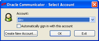

    Select Accountウィンドウが表示されます(図3-1)。
    図3-1    Oracle Communicatorアカウントの選択
    画像の説明
  8. ドロップダウン・リストから定義したアカウントを選択し、「OK」をクリックします。

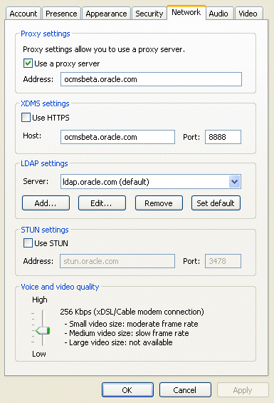

  10. 設定のアイコンをクリックし、「Preferences」「Network」の順に選択します。
  11. 「Use a proxy server」を選択し、横のボックス(図3-2)にSIPプロキシ・サーバーのアドレスを入力して、「OK」をクリックします。
  12. Oracle Application ServerがHTTPSサーバーを使用して構成されている場合は、「Use HTTPS」をチェックします。
  13. 「XDMS Settings」セクションの下のデフォルト値xcap.< machine>.< domain>から有効な値に変更します。
    ポート番号には、次のいずれかの値を使用します。
    • スタンドアロン開発者モードのインストールの場合は、8888を使用します。
    • HTTPサーバーを使用したOracle ASインストールの場合は、HTTPサーバー・ポートを使用します。
    • HTTPサーバーを使用しないOracle ASインストールの場合は、7785を使用します。
    • HTTPSの場合は、Oracle ASインストールのHTTPSポートを使用します。
    この構成で、Oracle Communicatorクライアントが、互いにプレゼンス情報を表示し、電話をかけられるようになります。

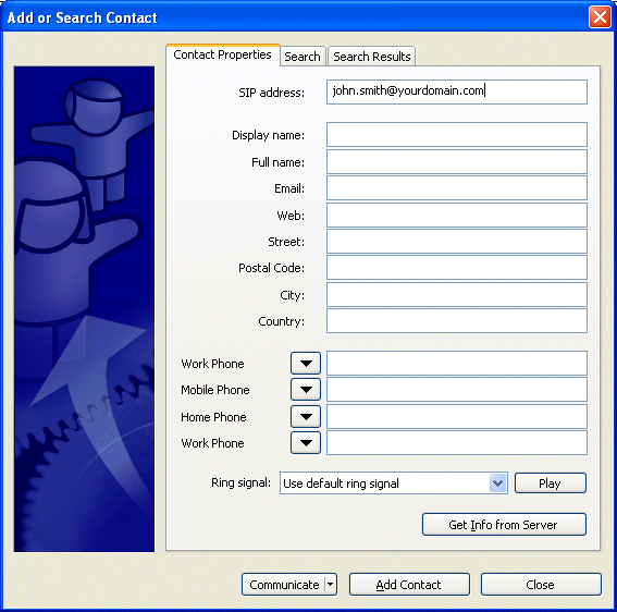

  2. 最初のテスト・ユーザーがログインしたOracle Communicatorクライアントで、「Contacts」ボタンをクリックし、「Add Contact」を選択します(図3-3)。
    ヒント
    Oracle Communicatorへの連絡先の追加方法の詳細は、Oracle Communicatorのオンライン・ヘルプを参照してください。
    図3-3    Oracle Communicatorの連絡先の追加
    画像の説明
  3. 表示される「Contact Properties」タブの対応するボックスに、前に定義した2番目のテスト・ユーザーのSIPアドレスを入力します。
  4. 「Add Contact」をクリックします。
  5. 2番目のOracle Communicatorクライアントのインスタンスを観察します。テスト・ユーザー1がテスト・ユーザー2のプレゼンスのサブスクライブ権限をリクエストしたことを伝えるメッセージが表示されます。
  6. テスト・ユーザー2のOracle Communicatorクライアントで、「OK」をクリックして、テスト・ユーザー1に対してプレゼンスのサブスクリプション権限を付与し、ユーザーをテスト・ユーザー2の連絡先リストに追加します。
