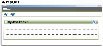

このレッスンでは、最初のポートレットを構築する方法を学びます。ポートレットを作成した後は、ポートレットをテストし、簡単なページを作成してから、ポートレットをページ上にドロップします。次に再びポートレットをテストしてから、ポートレットにいくつかのロジックを追加します。このレッスンを終えると、簡単なポートレットを構築およびテストするための手順を理解できます。
図3-1に、このレッスンを終えた時点での完成物の概念的な図を示します。MySampleという名前のWebCenterアプリケーションに、MyPageという名前のページ(MyPage.jspx)が含まれています。また、MyJavaPortletという名前のポートレットを作成します。このポートレットはMyPageに配置してからカスタマイズします。
図3-1    レッスン3を終えた時点でのMyPage.jspx
画像の説明

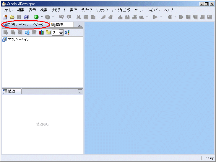

  3. 「アプリケーション・ナビゲータ」タブが選択されていることを確認します(図3-2)。

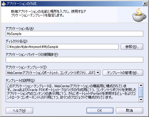

  4. アプリケーション・ナビゲータで、「アプリケーション」を選択して右クリックします。
  5. 「新規アプリケーション」を選択します。
  6. 「アプリケーション名」フィールドにMySampleを入力します。
  7. MySampleのデフォルト場所を受け入れ、書き留めておきます。「手順3: ポートレットのデプロイ」で、この場所が必要になります。
  8. 図3-3に示す「アプリケーション・テンプレート」プルダウンから、「WebCenterアプリケーション[ポートレット、コンテンツ・リポジトリ、JSF]」を選択します。
    このテンプレートによって、必要なプロジェクトが作成され、WebCenterアプリケーションに適用可能なオプションのみが表示されるようにターゲットのJDeveloperが設定されます。
    図3-3    新しいアプリケーションの作成
    画像の説明
  9. 「OK」をクリックします。

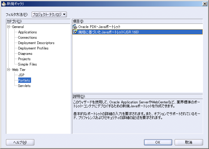

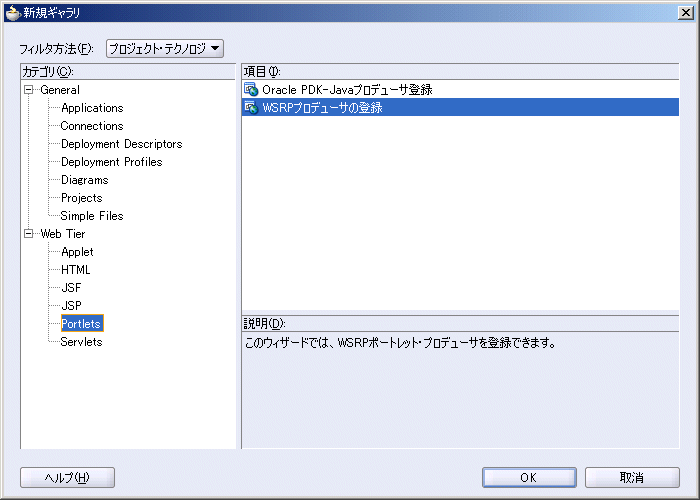

  10. アプリケーション・ナビゲータで、「Portlets」を右クリックし、「新規」を選択します。
  11. 「カテゴリ」ペイン(図3-5)で、「Web Tier」カテゴリを開き、「Portlets」をクリックします。
    図3-5    ポートレットの新規ギャラリ
    画像の説明
    作成できるポートレットは、次の2種類です。
    • Oracle PDK Javaポートレット。WebCenterアプリケーション、OracleAS Portal、またはその他のタイプのOracle固有ソリューションによって消費されるポートレットを構築する場合は、このオプションを選択します。Oracle PDK Javaポートレットは、PDKにより提供されたAPIを使用して構築します。
    • 規格に基づいた(JSR 168)Javaポートレット。Javaポートレットは、ポートレット規格をサポートするあらゆるベンダーからのポータルによって消費できます。このチュートリアルでは、規格に基づいた(JSR 168)Javaポートレットを構築します。
  12. 「規格に基づいたJavaポートレット(JSR 168)」を選択し、「OK」をクリックします。

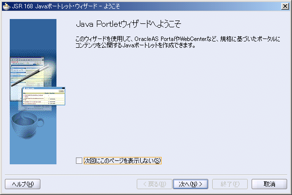

    これによって、JSR 168 Javaポートレット・ウィザードが開きます(図3-6)。
    図3-6    JSR 168 Javaポートレット・ウィザードの「ようこそ」ページ
    画像の説明
    JSR 168 Javaポートレット・ウィザードによって、ポートレットのスケルトンが生成されます。このスケルトンに、独自のロジックを追加します。これから、その方法を示します。
  13. 「次へ」をクリックして、「ようこそ」ページの先に進みます。

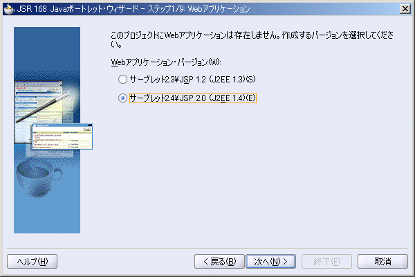

  14. 「Webアプリケーション」ページでは、指定されているデフォルトをそのままにしておきます(図3-7)。サーブレット・バージョンの選択によって、使用可能なタグ・ライブラリが決まります。これらは下位互換性があるため、古いバージョンを選択するための特別な理由がないかぎりは、常に最新のバージョンを選択することをお薦めします。

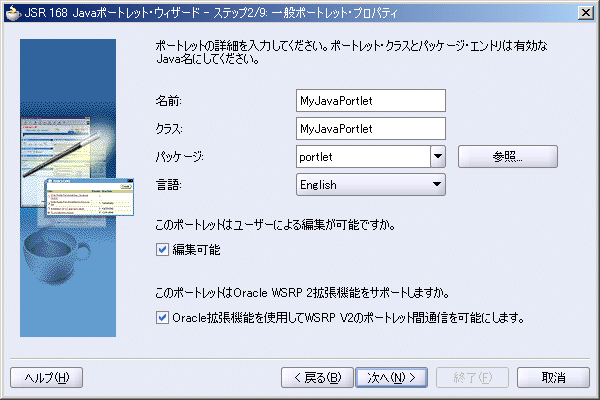

  16. 「一般ポートレット・プロパティ」ページで、「名前」および「クラス」の名前をMyJavaPortlet(空白なし)に変更します(図3-8を参照)。
    通常は、ページに表示されるポートレットの名前とアプリケーション・ナビゲータに表示される名前が同じになるように、クラス名と表示名を同じにすることをお薦めします。
    図3-8    「一般ポートレット・プロパティ」ページ
    画像の説明
  17. 「Oracle拡張機能を使用してWSRP V2のポートレット間通信を可能にします。」を選択します。
    WSRPのポートレット間通信については、このチュートリアルの以降の部分で学びます。
  18. 「一般ポートレット・プロパティ」ページに表示されているその他のデフォルトを受け入れます(図3-8)。
    ユーザーが実行時にこのポートレットをパーソナライズできるように、「編集可能」ボックスが選択されていることを確認します。(「編集可能」を選択すると、ポートレットがパーソナライズ可能になります。ユーザーは、自分のみに適用する変更を行うとき、ポートレットをパーソナライズします。それより上位の権限セットを持つユーザーは、ポートレットをカスタマイズして、誰もに表示される変更を行うことができます。詳細は後で説明します。)

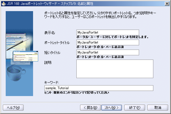

  20. 「名前と属性」ページで、図3-9に示した値を入力します。
    表3-1    「名前と属性」の値
    プロパティ  値
    表示名
    JDeveloperのコンポーネント・パレットに表示される名前。クラス名としてMyJavaPortletを入力したため、このフィールドにはすでにその名前が移入されています。
    ポートレット・タイトル
    ポートレット・ヘッダーに表示されるタイトル。クラス名としてMyJavaPortletを入力したため、このフィールドにはすでにその名前が移入されています。
    短いタイトル
    モバイル機器のポートレット・ヘッダーに表示されるタイトル。このフィールドは使用しませんが、移入されたままにしておいてかまいません。
    説明
    ポートレットの説明。このフィールドは、ポートレットをOracleAS Portal 10g環境で使用する場合にのみ関連します。このフィールドは空白のままにしておきます。
    キーワード
    sample, Tutorialと入力します。「キーワード」には、ユーザーが検索中にページ、項目またはポートレットを見つけられるように、これらの追加情報が表示されます。キーワードはOracle WebCenter SuiteでもOracleAS Portal 10gでもサポートされていませんが、他のベンダーではサポートされます(デプロイメント環境を他のベンダーから取得した場合)。

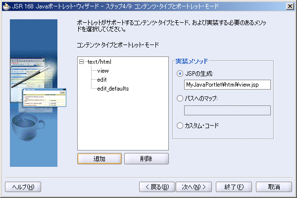

    「コンテンツ・タイプとポートレット・モード」ページで、text/htmlがデフォルトのコンテンツ・タイプになっていることに注意してください。これは、ポートレットがHTMLでエンコードされたテキストをサポートするということです。text/htmlのデフォルトのポートレット・モードとして「view」と「edit」がリストされます。「view」はポートレット・モードとして常に使用可能です。「edit」モードを選択すると、ユーザーがポートレット・インスタンスをパーソナライズできるページが提供されます。
    このチュートリアルの以降の部分で、このポートレットを使用したパーソナライズとカスタマイズの違いをテストします。このため、ここでポートレットのカスタマイズを有効にしておく必要があります。カスタマイズを有効にするには、「edit_defaults」コンテンツ・タイプをポートレットの構成に追加します。

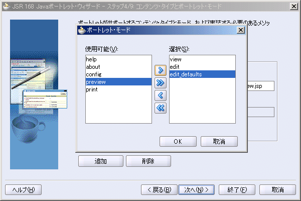

  22. 「コンテンツ・タイプとポートレット・モード」ペイン(図3-10)で、「view」を選択し、「追加」をクリックします。
    ポートレット・モード・ウィンドウが表示されます。
  23. 「edit_defaults」を選択し、矢印を使用して「選択」ペインに移動します。
    図3-10    ポートレット・モードの追加
    画像の説明
  24. 「OK」をクリックします。
    「コンテンツ・タイプとポートレット・モード」ページの先に進む前に、「実装メソッド」領域(図3-11)に注目してください。これらのコントロールによって、ポートレットにJSPを生成するかどうか、あるいは独自のカスタムJSPコードを使用するかどうかを指定できます。このレッスンでは、JSPを生成するようにJDeveloperを設定します。
    図3-11    実装メソッドの選択
    画像の説明
  25. 「次へ」をクリックします。

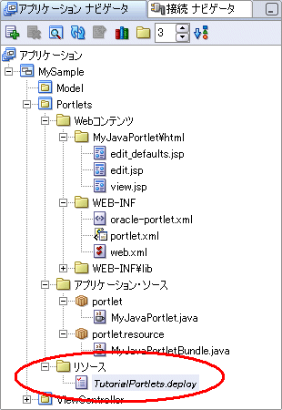

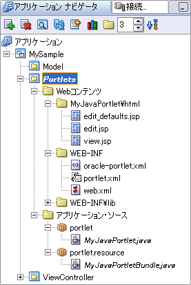

    「終了」をクリックした後、アプリケーション・ナビゲータの「ポートレット」プロジェクトの下に、新しく生成されたいくつかのファイルが表示されます。展開されたナビゲータは、図3-13のようになります。
    図3-13    新しいポートレットに対して生成されたファイル
    画像の説明
    • 「アプリケーション・ソース」の下の「portlet」および「portlets.resource」内に、次の2つのJavaクラスがあります。
      • (「portlet」の下の)MyJavaPortlet.javaは、ポートレット・コンテナによって起動されます。これには、ポートレット標準で必要なすべてのメソッドが含まれます。
      • (「portlet.resource」の下の)MyJavaPortletBundle.javaには、ポートレットのすべての変換文字列が含まれます。
    • 「Webコンテンツ」の下の「MyJavaPortlet¥html」内に、次のファイルがあります。
      • edit_defaults.jsp: これには、「カスタマイズ」ダイアログへの移入に必要な情報が含まれます。
      • edit.jsp: これには、「パーソナライズ」ダイアログへの移入に必要な情報が含まれます。
      • view.jsp: これは、ポートレットが他のコンポーネントとページを共有しているときに起動されます。
    • 「Webコンテンツ」の下の「WEB-INF」内に、次の3つのデプロイメント・ディスクリプタがあります。
      • oracle-portlet.xml: これには、インポート/エクスポートおよびポートレット間通信用のOracle拡張機能をサポートするための情報が含まれます。このファイルは、ウィザードのステップ2で「Oracle拡張機能を使用してWSRP V2のポートレット間通信を可能にします。」を選択したために表示されます。
      • portlet.xml: これにより、すべてのポートレット・リソース(JSR 168 Javaポートレット・ウィザードで入力した情報)が指定されます。
      • web.xml: これにより、Webアプリケーション・リソースが指定されます。

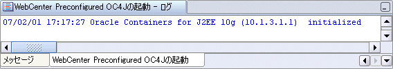

    初めてこのOC4Jを起動した場合は、WebCenter Preconfigured OC4Jをインストールするかどうか尋ねるメッセージが表示されます。
  2. 「はい」をクリックします。
    OC4Jインスタンスの初期化が完了したことを示すメッセージを待ってから、次に進みます(図3-15を参照)。
    図3-15    OC4J初期化メッセージ
    画像の説明

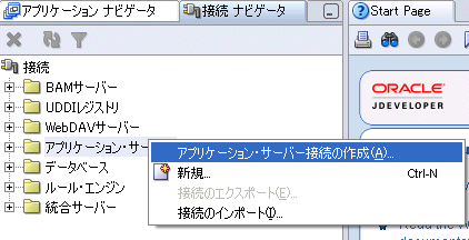

  3. (「アプリケーション・ナビゲータ」の隣の)「接続ナビゲータ」をクリックします。
  4. 「接続」ノードを右クリックし、「アプリケーション・サーバー接続の作成」を選択します(図3-16を参照)。
    図3-16    JDeveloperとPreconfigured OC4Jの接続
    画像の説明

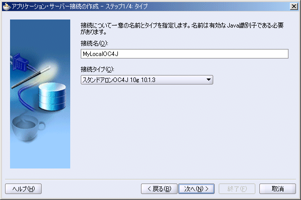

  6. 「接続名」フィールドにMyLocalOC4Jを入力します。
  7. 「接続タイプ」リストから、「スタンドアロンOC4J 10g 10.1.3」を選択します(図3-17を参照)。

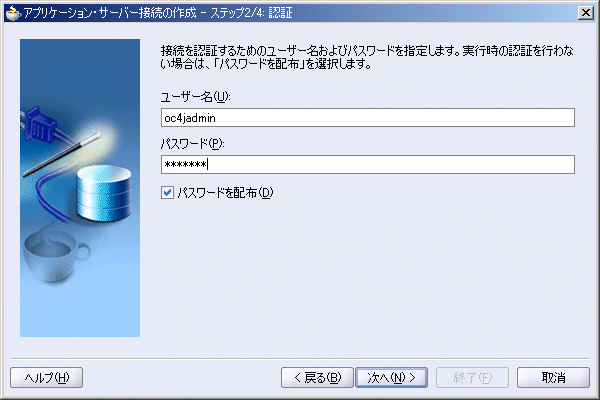

  9. ユーザー名としてoc4jadminを入力し、パスワードとしてwelcomeを入力します。
    welcomeは、WebCenter Preconfigured OC4Jのデフォルト・パスワードです。
  10. 接続を確立するたびにパスワードを入力しなくてもよいように、「パスワードを配布」を選択します(図3-18)。

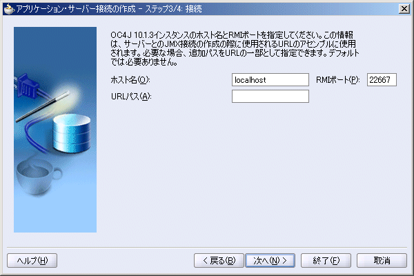

  12. 使用しているコンピュータにWebCenter Preconfigured OC4Jが存在している場合は、「ホスト名」でデフォルトの「localhost」を受け入れます。
    このチュートリアルでは、URL内にlocalhostを使用するとローカル・コンピュータを参照できることを前提としています。ただし、ファイアウォール構成によってはこのアドレスへのアクセスがブロックされることもあります。このような場合は、localhostが許可されるようにファイアウォール構成を変更するか、ここにコンピュータの固定IPアドレスを入力します。使用しているコンピュータがDHCPを使用するように構成されていて固定IPアドレスを持たない場合は、localhostが機能するようにファイアウォールを再構成してください。
  13. 「RMIポート」を22667(Preconfigured OC4JのデフォルトのRMIポート)に変更します。
    「URLパス」は空白のままでかまいません。この情報は必要ありません(図3-19)。
    図3-19    Preconfigured OC4Jの接続詳細の入力
    画像の説明
  14. 「次へ」をクリックします。
  15. 「接続のテスト」をクリックして、接続を確認します。

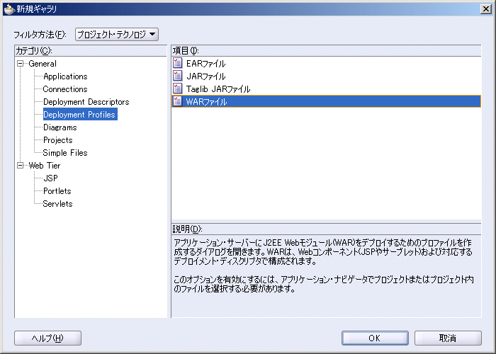

  2. 「Portlets」プロジェクトを右クリックし、「新規」をクリックします。
  3. 「カテゴリ」セクションで「General」を開き、「Deployment Profiles」をクリックします。
  4. 「項目」セクションで「WARファイル」を選択します(図3-20)。

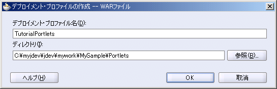

  6. 「デプロイメント・プロファイルの作成 -- WARファイル」ダイアログ・ボックス(図3-21)で、次のように入力します。
    表3-2    デプロイメント・プロファイルの作成 -- WARファイル
    設定  値
    デプロイメント・プロファイル名
    TutorialPortletsを入力します。
    ディレクトリ
    「手順1: JSR 168 Javaポートレット・ウィザードの使用」の手順7で選択したディレクトリにナビゲートします。デフォルトを受け入れるだけでよいはずです。
    図3-21    デプロイメント・プロファイルの作成 - WARファイル
    画像の説明

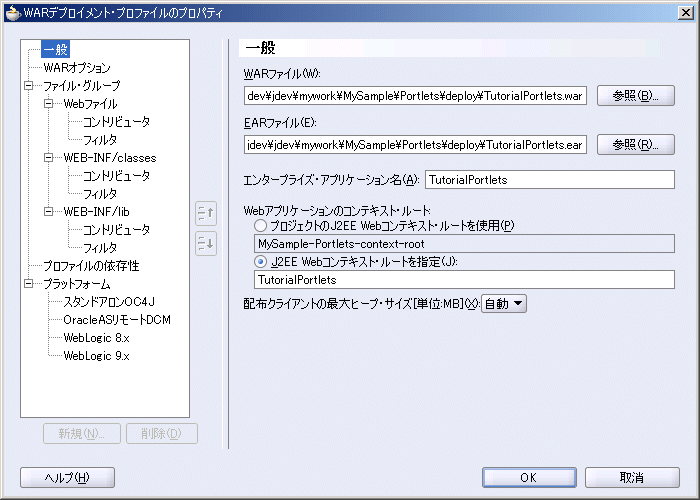

  8. WARデプロイメント・プロファイルのプロパティ・ウィンドウで、「J2EE Webコンテキスト・ルートを指定」を選択し、TutorialPortletsを入力します(図3-22を参照)。

  10. アプリケーション・ナビゲータで、「リソース」ノードを開きます。
    デプロイメント・プロファイルTutorialPortlets.deployが表示されます(図3-23を参照)。
    図3-23    TutorialPortlets.deployファイル
    画像の説明

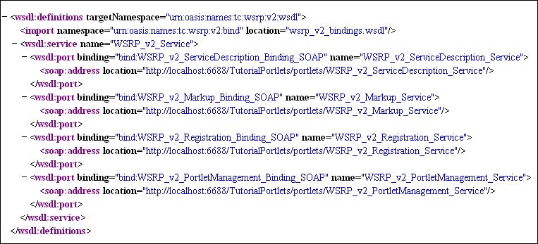

  14. ブラウザには、図3-24に示すようなXMLが表示されます。
    図3-24    Webサービスとしてのポートレットを記述するWSDL
    画像の説明
デプロイしたポートレットが、Webサービスとして公開されています。ブラウザに表示されているのは、このWebサービスを記述するWeb Services Description Language(WSDL)です。WSDLが図3-24のように表示されていれば、次の手順は、ポートレットを消費するJSFページを作成することです。

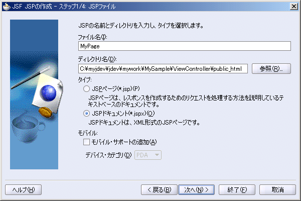

手順4: JSFページの作成
JavaServer Faces(JSF)ページを作成するには、次のようにします。
  1. アプリケーション・ナビゲータで、「ViewController」プロジェクトを右クリックし、「新規」を選択します。
  2. 「カテゴリ」ペインで、「Web Tier」の下の「JSF」をクリックして、JavaServer Facesページを作成します。
  3. 「項目」で「JSF JSP」を選択し、「OK」をクリックします。
    JSF JSPウィザードが開きます。
  4. 「次へ」をクリックして、「ようこそ」ページを終了します。
  5. 「ファイル名」フィールド(図3-25)にMyPageを入力します。
    「ディレクトリ名」には、デフォルト場所を受け入れてかまいません。
  6. 「タイプ」で、ページのXMLバージョン(つまり、.jspxファイル)が作成されるように、「JSPドキュメント」をクリックします。
    図3-25    JSPページの作成
    画像の説明

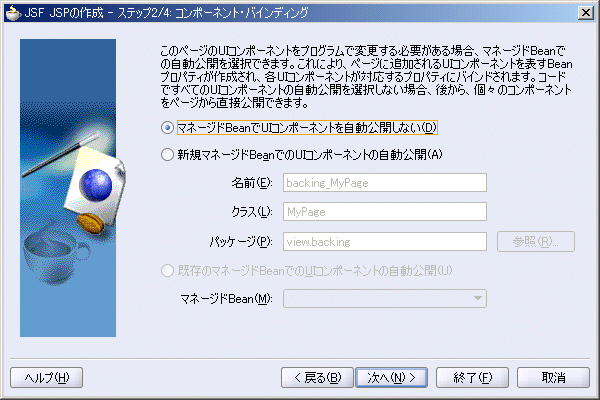

  8. (少なくともこのレッスンでは)このページにはバックエンド・ロジックを追加しないため、新しいマネージドBeanは必要ありません。デフォルト設定(マネージドBeanでUIコンポーネントを自動公開しない)のままにしておきます(図3-26を参照)。

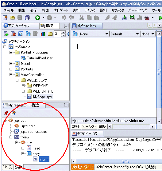

    アプリケーション・ナビゲータで、「ViewController」の「Webコンテンツ」の下に、作成したページMyPage.jspxが表示されます(図3-28を参照)。

  1. アプリケーション・ナビゲータで、「ViewController」を右クリックし、「新規」をクリックします。
  2. 新規ギャラリで、「Web Tier」の下の「Portlets」をクリックします(図3-29を参照)。
    図3-29    新しいWSRPプロデューサの登録
    画像の説明
  3. 「WSRPプロデューサの登録」を選択し、「OK」をクリックします。

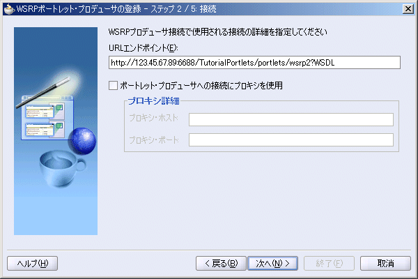

  5. 「名前」フィールドにTutorialProducerを入力します。
  6. 「次へ」をクリックします。
  7. 「接続」ページ(図3-30)で、「手順3: ポートレットのデプロイ」(サブ手順13)で構成したURLを入力します。次に例を示します。
    http://localhost:6688/TutorialPortlets/portlets/wsrp2?WSDL
    図3-30    新しいWSRPプロデューサの接続詳細
    画像の説明
    ローカルのPreconfigured OC4Jを使用しているため、このチュートリアルではプロキシ情報は必要ありません。

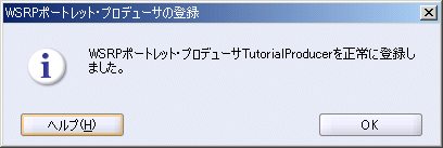

    図3-31のようなメッセージが表示されます。
    図3-31    正常に登録されたポートレット・プロデューサ
    画像の説明
  12. 「OK」をクリックして、このメッセージ・ボックスを閉じます。

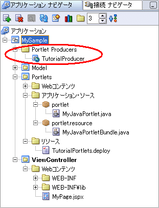

アプリケーション・ナビゲータに、「Portlet Producers」ノードが表示されます(図3-32を参照)。このノードを開き、TutorialProducerが表示されることを確認します。
図3-32    アプリケーション・ナビゲータでのTutorialProducer
画像の説明
これで、ポートレットMyJavaPortletの位置とそのアクセス方法がページに認識されます。これから、このことを確認します。

  1. MyPage.jspxがまだ開いていない場合は、アプリケーション・ナビゲータで(「ViewController」の「Webコンテンツ」の下の)ページ名を見つけてダブルクリックします。
    これによって、構造ウィンドウ内にページが開きます(図3-33を参照)。
    図3-33    構造ウィンドウ内に開かれたMyPage.jspx
    画像の説明

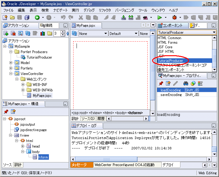

  2. JDeveloperウィンドウの一番右にあるコンポーネント・パレットのドロップダウン・リスト(図3-34)をクリックし、TutorialProducerがここに表示されていることを確認します。
    注意
    コンポーネント・パレットが表示されていないこともあります。表示されていない場合は、JDeveloperメニューから「表示」、「コンポーネント・パレット」の順に選択してください。
    図3-34    コンポーネント・パレットでのTutorialProducer
    画像の説明
  3. 「TutorialProducer」を選択します。ポートレットMyJavaPortletがこの場所に表示されます。

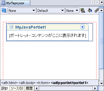

  4. 「MyJavaPortlet」を選択し、構造ウィンドウ内の最後のエントリ「h:form」にドラッグします。ポートレットがフォームに含まれていることを確認できます。構造ウィンドウで、これを簡単に確認できます。
    現在、図3-35のように表示されています。
    図3-35    MyPage.jspxに追加されたMyJavaPortlet
    画像の説明

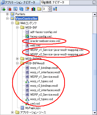

    新しく生成されたいくつかのファイルおよびフォルダは、アプリケーション・ナビゲータで表示されます。展開されたナビゲータは、図3-36のようになります。WSRPプロデューサのポートレットを消費するときに、これらの内部ファイルが作成されます。これらのファイルはいずれも編集する必要がありません。
    図3-36    アプリケーション・ナビゲータ内に作成されたWEB-INF¥wsdl
    画像の説明

  5. アプリケーション・ナビゲータで、「MyPage.jspx」を右クリックし、「実行」を選択します。
    これには数秒かかることがあります。「実行中: 埋込みOC4Jサーバー」というメッセージ・ログが表示されます。ポートレットはこのチュートリアルの最初にダウンロードしたPreconfigured OC4J内で実行されていますが、ページそのものはJDeveloperの埋込みOC4J内で実行されています。

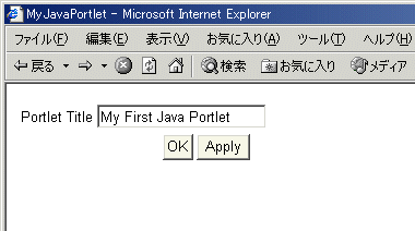

  7. アクション・ドロップダウン・メニューから、「カスタマイズ」を選択します。
  8. 「ポートレット・タイトル」フィールドで、ポートレット・ヘッダーを他の名前(たとえば、My First Java Portlet)に変更します(図3-39を参照)。
    図3-39    ポートレット・タイトルの変更
    画像の説明
  9. 「OK」をクリックします。
    ポートレットがブラウザに再表示され、選択した名前がヘッダーに表示されます。

  2. アプリケーション・ナビゲータで、「Portlets」、「Webコンテンツ」、「MyJavaPortlet¥html」の下の「view.jsp」をダブルクリックします。
    アプリケーション・ナビゲータの右側に、新しい編集ウィンドウが開きます。
  3. 新しいウィンドウの一番下にある「ソース」タブをクリックします。

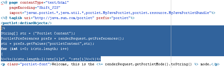

  4. 既存のJSPコードに、図3-40で強調表示されている行を追加します。
    図3-40    view.jspの編集
    画像の説明
    コピーして貼り付けるコードは、次のとおりです。
    String[] str = {"Portlet Content"};
    PortletPreferences prefs = renderRequest.getPreferences();
    str = prefs.getValues("portletContent",str);
    for (int i=0; i<str.length; i++)
    %><%=(i<str.length-1)?str[i]+", ":str[i]%><%}%>
    このコードによって、「パーソナライズ」モードまたは「カスタマイズ」モードで設定セットが取得され、ポートレットの「表示」モードでユーザーに表示されます。

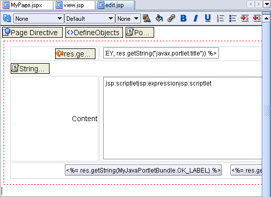

  6. 「edit.jsp」をダブルクリックして、ビジュアル・エディタでこれを開きます。
  7. 「ソース」タブをクリックします。

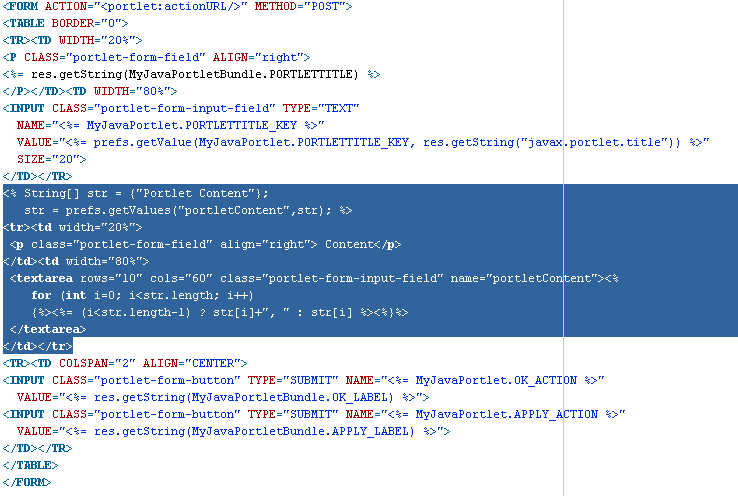

  8. 図3-41に示されたコードを追加して、「コンテンツ」という名前のフォーム・フィールドを実装します。コピーして貼り付けるコードは、次のとおりです。
    <tr><td width="20%">
      <p class="portlet-form-field" align="right"> Content</p>
    </td><td width="80%">
     <textarea rows="10" cols="60" class="portlet-form-input-field"
    name="portletContent"><%
     {%><%= (i<str.length-1) ? str[i]+", " : str[i] %><%}%>
    </textarea>
    </td></tr>
    図3-41    edit.jspへのコードの追加
    画像の説明
  9. JDeveloperのツールバーで、「保存」アイコンをクリックします。
  10. 「設計」タブをクリックして、追加したフォーム・フィールドを確認します(図3-42を参照)。
    図3-42    「コンテンツ」フィールドの追加
    画像の説明
    これで、「パーソナライズ」モードで変更した内容を格納するファイルを編集しました。今度は、「カスタマイズ」モードで変更した内容を格納するファイル(edit_defaults.jsp)にも同様の変更を行う必要があります。
  11. 「edit_defaults.jsp」をダブルクリックし、同じ場所に同じコードを追加します。完了後、必ず「保存」アイコンをクリックしてください。
    MyJavaPortlet.java(このポートレットのJavaコードが含まれるファイル)も、同様に編集する必要があります。
  12. アプリケーション・ナビゲータで、「Portlets」、「アプリケーション・ソース」、「portlet」の下の「MyJavaPortlet.java」をダブルクリックして、ビジュアル・エディタの「ソース」ビューでこれを開きます。

  14. 「すべて保存」アイコンをクリックして、view.jsp、edit.jsp、edit_defaults.jspおよびMyJavaPortlet.javaへの変更を保存します。
    いくつか変更を行ったので、Preconfigured OC4Jにポートレットを再デプロイする必要があります。
  15. アプリケーション・ナビゲータで、「Portlets」、「リソース」の下の「TutorialPortlets.deploy」を右クリックします。
  16. 「MyLocalOC4Jに配布」をクリックします。
  17. 「OK」をクリックして、「アプリケーションの構成」ダイアログを閉じます。
  18. TutorialPortlets.deployはすでにデプロイされているので、「はい」をクリックして、元のバージョンをアンデプロイすることを確認します。
    「デプロイが終了」というメッセージが表示されるのを待ちます。JDeveloperによって、ポートレットのデプロイ前に、コードが自動的に保存およびコンパイルされることがわかります。

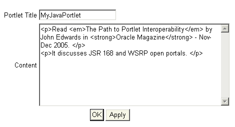

  22. 「ポートレット・タイトル」を「MyJavaPortlet」に戻します。

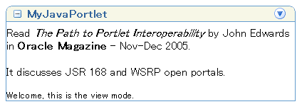

  23. 「コンテンツ」フィールドに次のHTMLテキストをコピーして貼り付けます(図3-44を参照)。
    <p>Read <em>The Path to Portlet Interoperability</em> by John Edwards in
    <strong>Oracle Magazine</strong> - Nov-Dec 2005. </p>
    <p>It discusses JSR 168 and WSRP open portals. </p>
    図3-44    「ポートレット・タイトル」および「コンテンツ」のカスタマイズ
    画像の説明
  24. 「OK」をクリックします。
    ブラウザは図3-45のように表示されます。
    図3-45    MyJavaPortletの新しいHTMLテキスト
    画像の説明
    デフォルト・テキスト(Welcome, this is the view mode.)を削除する場合は、「view.jsp」をダブルクリックし、コードの最後の行を削除し、Preconfigured OC4Jにポートレットを再デプロイしてから、ページを再実行するだけです。
