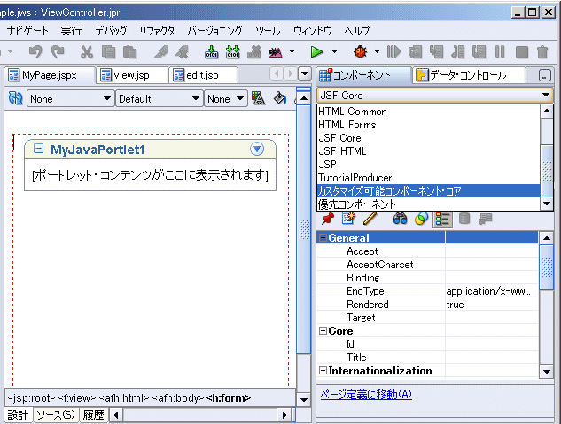

  2. コンポーネント・パレットを開きます。
  3. ドロップダウン・リストを使用して、「カスタマイズ可能コンポーネント・コア」を選択します(図4-2)。
    図4-2    カスタマイズ可能コンポーネント・コア
    画像の説明
    このグループには次の2つの項目があります。
    • PanelCustomizable: これは、Oracle ADFコンポーネントを含める水平レイアウトまたは垂直レイアウトを提供します。プロパティ・インスペクタでいくつかの属性を設定することにより、レイアウト内に配置するコンテンツを表示または非表示にするためのアクションを有効化できます。
    • ShowDetailFrame: これを使用すると、特定のコンポーネントに対して許可されるアクションを表示できます。Oracle WebCenter Frameworkのこのリリースでは、ユーザーはコンテンツを移動、最小化または最大化できます。ShowDetailFrameは、クロム(ページ上のコンポーネントを囲む境界)として考えることができます。
    これから、これらの概念が実際にどのように作用するかを示します。

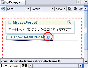

    ビジュアル・エディタ(図4-5)で、グレーのボックス内に「showDetailFrame1」が表示されます。グレーのボックスはcust:panelCustomizableを表すため、この中にshowDetailFrameを適切にドロップしたことがわかります。丸で囲まれた領域は、ユーザーがshowDetailFrameのコンテンツのカスタマイズに使用するコントロールを表します。

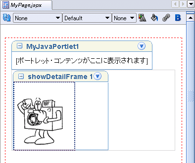

    ビジュアル・エディタでの「設計」タブは、図4-7のように表示されます。
    図4-7    MyPage.jspx上の2つのイメージおよび1つのポートレット
    画像の説明
    各イメージにはshowDetailFrameヘッダーにそれぞれアクションが関連付けられているため、互いに無関係に動作できます。

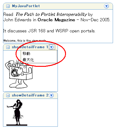

  2. 最初のイメージのアクション・アイコンをクリックします。
    2つのアクション(「移動」および「最大化」)が表示されます(図4-9を参照)。
    図4-9    アクション・メニュー
    画像の説明
    これらのアクションは、showDetailFrameによって自動的に提供されます。showDetailFrame内にドロップしたコンポーネントはいずれも、その親であるpanelCustomizableのコンテキストで移動または最大化できます。

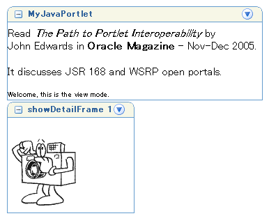

  3. 最初のイメージ内で「最大化」をクリックし、そのshowDetailFrameが拡大されてpanelCustomizableいっぱいに表示されることを確認します(図4-10を参照)。2つ目のイメージは非表示になります。
    MyJavaPortletはこのアクションに影響されないことに注意してください。これは、ポートレットがこのpanelCustomizableの一部ではないためです。

  4. アクション・メニューをクリックし、「リストア」をクリックして、イメージを元のサイズに戻します。
  5. いずれかのイメージに対して「移動」、「下へ」または「移動」、「上へ」をクリックして、ページ上のイメージ位置が入れ替わることを確認します。ここでも、MyJavaPortletはこのpanelCustomizableの制御下にはないため、イメージの位置が入れ替わってもMyJavaPortletの位置は変わりません。

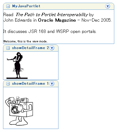

    図4-11に、最初の図形(カメラ)に対して「移動」、「下へ」を使用した後のブラウザを示します。フラの図形は、カメラの図形の上に配置されています。

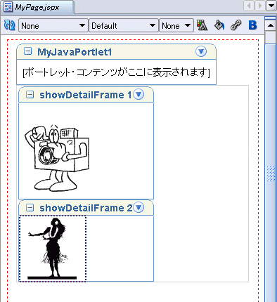

  2. 構造ウィンドウで、(MyJavaPortletを表す)「adfp:portlet」をドラッグし、「cust:panelCustomizable」にドロップします(図4-12)。
    図4-12    ポートレットをPanelCustomizableにドロップ
    画像の説明
    ポートレットは、自動的にオブジェクト・リストの一番下に移動します。また、「設計」ビューでも同様になります。ポートレットは、2つ目のイメージの下に表示されます。
    最初にshowDetailFrameを挿入せずにポートレットを直接「cust:panelCustomizable」にドロップしたことに注意してください。これは、ポートレットには、ポートレット・クロムによって提供されるカスタマイズ機能(ページ上でポートレットの最大化/最小化や位置変更を行う機能)が自動的に備わっているためです。

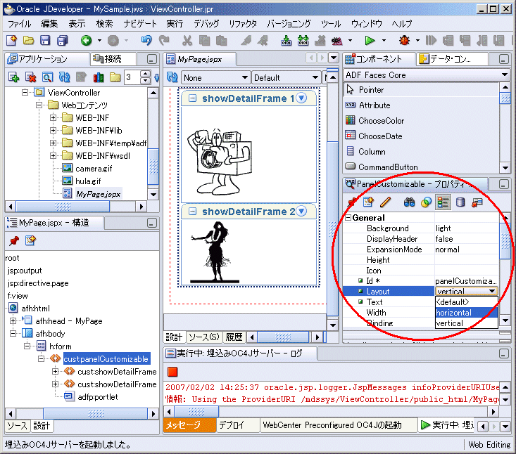

    今度は、ポートレットおよびイメージに別の位置決めを選択します。これらを垂直に表示せずに、水平に表示します。
  3. 構造ウィンドウで、「cust:panelCustomizable」を選択します。
  4. プロパティ・インスペクタの「General」で、Layoutの隣のフィールドをクリックします。
    プロパティ・インスペクタは、JDeveloper画面の右部分です(図4-13)。
    図4-13    JDeveloperのプロパティ・インスペクタ
    画像の説明
  5. horizontalを選択します(図4-14を参照)。
    図4-14    水平レイアウトの選択
    画像の説明

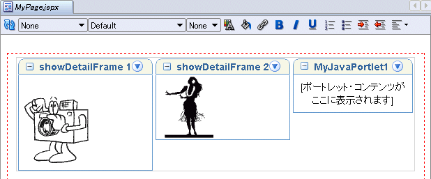

    ビジュアル・エディタで、ポートレットとイメージが上下にではなく横に並んで表示されることがわかります(図4-15を参照)。
    図4-15    水平レイアウト表示
    画像の説明

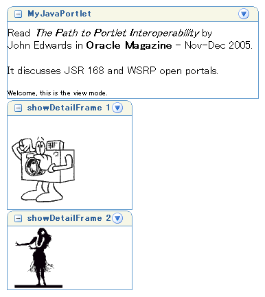

    コンパイラ・エラーがなければ、ページが新しいブラウザ・ウィンドウ内に開きます(図4-18)。

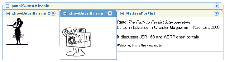

    図4-18    2つのshowDetailFrameおよび1つのポートレットを持つpanelCustomizable
    画像の説明

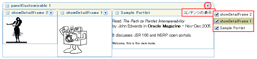

  3. IsSeededInteractionAvailableをアクティブにした結果、コンテナ・オブジェクトのアクション・アイコンには「コンテンツの表示」アクションが表示されます。このアクションを使用すると、イメージとポートレットを非表示にしたり表示することができます(図4-19)。ここで、これらの操作を試してみます。
    図4-19    「コンテンツの表示」アクション
    画像の説明

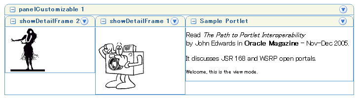

    手順3で行った他のページ・カスタマイズもすべて反映されています。
    • ポートレットのタイトルは、Sample Portletに変更されています。ポートレット・タイトルはTextプロパティの影響を受けているため、実行時にタイトルをカスタマイズまたはパーソナライズすることはできません。アクション・アイコンをクリックして「カスタマイズ」をクリックすると、これがわかります。
    • コンポーネントは、垂直ではなく水平に表示されています。イメージの1つに対してアクション・アイコンをクリックすると、「移動」アクションに「上へ」と「下へ」ではなく「左」と「右」が表示されることがわかります。
    • DisplayHeaderをtrueに変更したため、コンテナ・オブジェクトのpanelCustomizableにヘッダー領域が表示されています。DisplayHeader設定を変更する前、手順3ではこのようなヘッダーはレイアウトになかったことを思い出してください。
    ページを実行した人には、これらのページ・カスタマイズが表示されます。

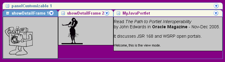

    コンパイラ・エラーがなければ、ページが新しいブラウザ・ウィンドウ内に開きます(図4-21)。showDetailFrameの背景の装飾が変更されたことに注意してください。
    図4-21    濃い背景色のイメージ
    画像の説明

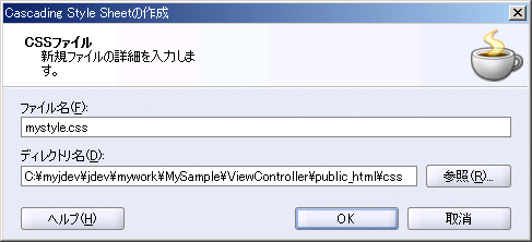

  1. まず、JDeveloperに戻り、新しいスタイルシート(.css)を作成します。
    1. アプリケーション・ナビゲータで、「ViewController」を右クリックし、「新規」を選択します。
    2. 新規ギャラリの「カテゴリ」で、「Web Tier」を開き、「HTML」を選択します。
    3. 「項目」で「CSSファイル」を選択し、「OK」をクリックします。
    4. 「ファイル名」に、mystyle.cssを入力します(図4-22を参照)。
      図4-22    Cascading Style Sheetの作成
      画像の説明
    5. 「OK」をクリックします。
    新しいスタイルシートが、アプリケーション・ナビゲータの「ViewController」、「Webコンテンツ」、「css」の下に表示されます。また、エディタにも表示されます。デフォルトのスタイル・セレクタBODY、H1、H2およびH3に注意してください。

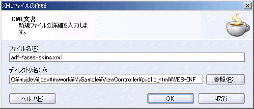

  2. adf-faces-skins.xmlを作成します。
    1. アプリケーション・ナビゲータで、「ViewController」、「Webコンテンツ」の下の「WEB-INF」フォルダを右クリックし、「新規」を選択します。
    2. 新規ギャラリで、「フィルタ方法」スコープを「すべてのテクノロジ」に設定します。
    3. 「General」ノードで、「XML」を選択します。
    4. 右ペインで、「XML文書」を選択し、「OK」をクリックします。
    5. 「ファイル名」フィールドに、ファイル名としてadf-faces-skins.xmlを入力します(図4-23を参照)。
      図4-23    adf-faces-skins.xmlの作成
      画像の説明
    6. このファイルをWEB-INFフォルダに格納するため、「OK」をクリックしてファイルを作成します。
      エディタに空のXMLファイルが表示されます。このファイルは、アプリケーション・ナビゲータで「WEB-INF」の下に表示されています。

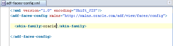

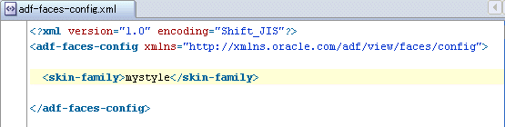

    次の手順では、adf-faces-config.xml内に<skin-family>タグを設定することにより、この新しいスキンを使用するようにアプリケーションを構成します。
  4. adf-faces-config.xml内の<skin-family>タグを編集します。
    1. 「ViewController」、「Webコンテンツ」、「WEB-INF」の下にある「adf-faces-config.xml」を開きます。
    2. oracle(デフォルトのスキン)を新しいスキンのファミリ名に置き換えます。mystyleを入力します(図4-25を参照)。
      図4-25    adf-faces-config.xmlでのスキン・ファミリの編集
      画像の説明
    3. 「ファイル」、「保存」の順にクリックします。
    これで、新しいスキンがアプリケーションに登録されました。今度は、MyPage上のshowDetailFrameコンポーネントに適用するスタイルシートにいくつかのスタイル・セレクタを追加します。

    showDetailFrameコンポーネントおよびpanelCustomizableコンポーネントのスタイル・セレクタの完全なリストは、『Oracle WebCenter Framework開発者ガイド』を参照してください。
  6. 今度は、ページの背景色を変更します。スタイルシートの一番上にあるBODYタグにスクロールし、背景色をWhiteからPurpleに変更します。BODYタグは次のようになります。
    BODY
       background-color: Purple;
       color: black;
       font-family: Arial, Helvetica, sans-serif;
  7. 「ファイル」、「すべて保存」の順にクリックして、作業を保存します。
  8. 再度ページを実行する準備として、赤い四角形をクリックして、埋込みOC4Jを停止します。
  9. 「MyPage.jspx」を右クリックし、「実行」をクリックします。
    コンパイラ・エラーがなければ、ページが新しいブラウザ・ウィンドウ内に開きます。
    ここで、新しいルック・アンド・フィールを調べてみます。ここに示したスタイルを使用した場合、ページは図4-26のように表示されます。showDetailFramesで、紫色と白色のヘッダー・テキスト、黒色のコンテンツ・テキスト、および銀色の背景が表示されていることに注意してください。また、ページの背景も紫色になります。
    図4-26    mystyle.cssを使用するMyPage.jspx
    画像の説明

    先に進む前に、デフォルトのOracleスキンに戻します。
  10. カスタム・スキンを削除するには、次のようにします。
    2. <skin-family>タグをoracleに戻します(図4-27を参照)。
      図4-27    adf-faces-config.xmlでのスキン・ファミリの編集
      画像の説明
    3. 「ファイル」、「すべて保存」の順にクリックします。
