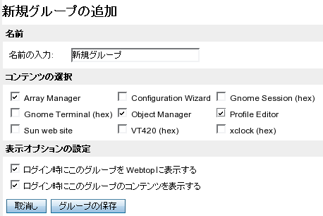

グループを作成するには、次の手順を実行します。
  1. Webtop の「編集」をクリックします。
  2. 「グループの編集」タブをクリックします。
  3. 「新規グループの追加」をクリックします。
  4. グループの名前を入力します。
  5. 「コンテンツの選択」で、グループに含めるアプリケーションおよびドキュメントのボックスにチェックマークを付けます。
  6. グループの表示オプションを設定します。
    グループ作成用の設定が表示された「グループの編集」タブのスクリーンキャプチャー
  7. 「グループの保存」をクリックします。
  8. 「アップデート」をクリックします。
作成した Webtop グループの名前は、Webtop 上に表示されます。
