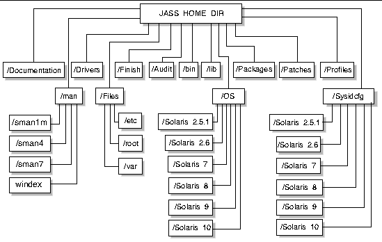

この節では、Solaris Security Toolkit ソフトウェアコンポーネントの構造の概要を説明します。Solaris Security Toolkit ソフトウェアはファイルおよびディレクトリの集まりです。図 1-1 はソフトウェアコンポーネントの構造を示しています。
次のプログラム (コマンドファイル) は、/bin ディレクトリにあります。
Solaris Security Toolkit アーキテクチャーのコンポーネントは以下のディレクトリで構成されています。
各ディレクトリについて、この節で説明します。関連がある場合は、各スクリプト、構成ファイル、またはサブディレクトリをリストするとともに、詳細情報を記載した参照先の章も示しています。

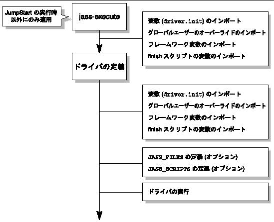

図 1-2 はドライバの制御フローを示しています。
1. ドライバによる jass-execute コマンドの使用は、JumpStart を使用しない実行にだけ適用されます。JumpStart の実行は、jass-execute コマンドを呼び出さず、ドライバを直接呼び出します。
3. ドライバは、各種の .init ファイルから環境変数をすべてインポートします。
4. ドライバは、JASS_FILES 環境変数と JASS_SCRIPTS 環境変数を定義します。これらの定義はオプションであり、いずれか 1 つ、または両方を定義することができます。いずれも定義しないことも可能です。
環境変数 JASS_FILES と JASS_SCRIPTS の定義についての詳細は、『Solaris Security Toolkit 4.2 リファレンスマニュアル』の第 7 章を参照してください。
5. ドライバは driver.run を呼び出し、JASS_FILE および JASS_SCRIPTS 環境変数で定義されているタスクを実行します。
6. (オプション) ドライバは、finish.init または user.init 内のシステムデフォルトを上書きするために使用できる特定のドライバ動作を定義します。コード例 1-1 に示すドライバは、JASS_PASS_HISTORY を明示的に 4 に設定しています。
コード例 1-1 は、ドライバの制御フローコードを示しています。
1. このコード例では、ドライバが開始ディレクトリを認識できるように、DIR 環境変数が設定およびエクスポートされます。
2. このドライバは、JASS_PASS_HISTORY 環境変数を明示的に 4 に設定します。
3. このドライバは、driver.init から読み取りを開始して、各種の .init ファイルを読み取ります。
4. JASS_HOME_DIR/Files ディレクトリからクライアントにコピーされるファイルを含むように、JASS_FILES 環境変数が定義されます。
5. Solaris Security Toolkit ソフトウェアによって実行される終了スクリプトで JASS_SCRIPTS 環境変数が定義されます。
6. driver.run ドライバを呼び出して、強化タスクが実行されます。driver.run は、JASS_FILES で定義されているファイルをコピーし、JASS_SCRIPTS で指定されているスクリプトを実行します。
このディレクトリは、JumpStart クライアントにコピーされるファイルを格納する目的で、JASS_FILES 環境変数と driver.run スクリプトによって使用されます。
このディレクトリには、実行中にシステムの変更および更新を行う終了スクリプトが格納されています。このディレクトリ内のスクリプトは以下のカテゴリに分かれています。
各カテゴリに含まれるスクリプトの詳細なリスト、および各スクリプトの説明については、『Solaris Security Toolkit 4.2 リファレンスマニュアル』を参照してください。
このディレクトリには、Solaris OS イメージのみが格納されています。これらのイメージは、JumpStart ソフトウェアのインストールプロセスでクライアントインストールの Solaris OS ソースとして使用されます。このディレクトリの名前が次の Solaris Secutiry Toolkit OS 命名規則に従っている場合、add_client スクリプトは、このディレクトリに含まれる Solaris OS バージョンを引数として受け入れます。
Solaris OS イメージの読み込みと変更についての詳細は、Sun BluePrints マニュアル『JumpStart Technology: Effective Use in the Solaris Operating Environment』を参照してください。
Solaris_os version_4 digit year-2 digit month of CD release
たとえば、2005 年 3 月リリースの Solaris 10 Operating Environment CD の場合、ディレクトリ名は Solaris_10_2005-03 になります。Solaris OS のアップデートとリリースを区別することにより、テストおよび配備に関する情報を厳密に管理することができます。
Solaris OS (x86/x64 プラットフォーム版) では、次のディレクトリ命名規則を使用します。
Solaris_os version_4 digit year-2 digit month of CD release_ia
たとえば、Solaris OS (x86/x64 プラットフォーム版) のリリース日が 2005 年 3 月の場合、ディレクトリ名は Solaris_10_2005-03_ia のようになります。
このディレクトリには、終了スクリプトによるインストールと監査スクリプトによる検証が可能なソフトウェアパッケージが格納されています。たとえば、Open Secure Shell ソフトウェアパッケージは、Packages ディレクトリに格納できます。これにより、必要に応じて正しい終了スクリプトを使用してこのソフトウェアをインストールできるようになります。
Solaris Security Toolkit ソフトウェアに含まれるいくつかの終了スクリプトと監査スクリプトは、ソフトウェアのインストール、基本的な構成、および検証の各機能を実行します。次に、Packages ディレクトリからソフトウェアをインストールして検証するスクリプトを示します。
このディレクトリは、Solaris OS に対応した推奨およびセキュリティパッチクラスタを格納するために使用します。必要なパッチをダウンロードして、このディレクトリに圧縮解除します。
パッチを保存してこのディレクトリに圧縮解除することにより、インストールが効率化されます。パッチをこのディレクトリに圧縮解除すると、Solaris Security Toolkit ソフトウェアのパッチインストールスクリプトによってインストールが自動的に行われます。ユーザーがインストールごとに手動でパッチクラスタを圧縮解除する必要はありません。
使用している Solaris OS バージョンごとにサブディレクトリを作成します。たとえば、Patches ディレクトリ内に 9_Recommended ディレクトリと 10_Recommended ディレクトリが存在する場合があります。
Solaris Security Toolkit ソフトウェアは、Solaris OS (x86/x64 プラットフォーム版) パッチクラスタをサポートしています。このパッチクラスタで使用される命名規則は、SunSolve OnLineSM サービスで利用できるものと同じです。
形式は <release>_x86_Recommended です。Solaris 10 OS の Solaris OS (x86/x64 プラットフォーム版) パッチクラスタの場合、ディレクトリ名は 10_x86_Recommended になります。
このディレクトリには、すべての JumpStart プロファイルが格納されています。プロファイルには、インストールする Solaris OS クラスタ (Core、End User、Developer、または Entire Distribution)、ディスクのレイアウト、およびインストールの種類 (スタンドアロンなど) を決定するために JumpStart ソフトウェアによって使用される構成情報が含まれます。
JumpStart プロファイルは rules ファイルでリストおよび使用され、特定のシステムまたはシステムグループの構築方法を定義します。
Profiles ディレクトリと同様に、Sysidcfg ディレクトリに格納されているファイルは JumpStart モードのインストールでのみ使用されます。これらのファイルは、必要なインストール情報を提供することで Solaris OS のインストールを自動化します。各 OS 固有の情報が別々のディレクトリツリーで保存されています。
Solaris OS ごとに別々のディレクトリがあります。リリースごとに、
Solaris_OS Version という名前のディレクトリが存在します。Solaris Security Toolkit ソフトウェアには、Solaris OS バージョン 2.5.1 〜 10 に対応した sysidcfg サンプルファイルが含まれています。
sysidcfg サンプルファイルは、ネットワークごと、ホストごとなど、ほかの種類に拡張できます。Solaris Security Toolkit ソフトウェアは、任意の sysidcfg ファイルをサポートします。
sysidcfg ファイルについての詳細は、Sun BluePrints マニュアル『JumpStart Technology: Effective Use in the Solaris Operating Environment』を参照してください。
データリポジトリ (JASS_REPOSITORY) ディレクトリは JASS_HOME_DIR ディレクトリ構造内には存在しませんが、Solaris Security Toolkit の操作を元に戻す機能の実行をサポートしており、各実行内容に関するデータを保存します。また、このソフトウェアによって変更されたファイルの一覧を維持し、実行ログに表示されるデータを保存します。このディレクトリは、/var/opt/SUNWjass/runs/timestamp 内にあります。
