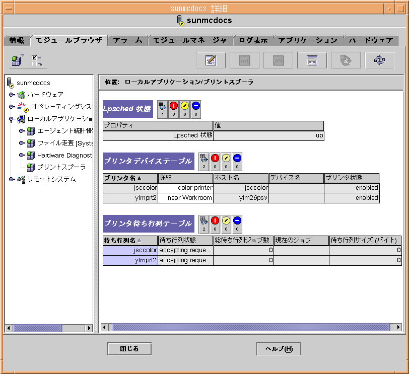

監視するプリンタを追加する
次の手順例では、プリントスプーラモジュールを使用して、ネットワーク上でのプリンタデーモン、印刷待ち行列、その他のプリンタデバイスの状態を監視します。このモジュールが読み込まれていない場合は、モジュールを読み込むを参照してください。
  1. 「モジュールブラウザ」タブが選択された状態の「詳細」ウィンドウで、階層 (ツリー) 表示の「ローカルアプリケーション」アイコンをダブルクリックします。
    階層表示とトポロジ表示にローカルアプリケーションモジュールが表示されます。
  2. 階層表示またはトポロジ表示の「プリントスプーラ」アイコンをダブルクリックします。
    3 つのプロパティテーブル (「Lpsched 状態」、「プリンタデバイステーブル」、「プリンタ待ち行列テーブル」) が表示されます。
    図 8–1 プリントスプーラプロパティテーブル
    「Lpsched Status」、「プリンタデバイステーブル」、「プリンタ待ち行列テーブル」を表示するプリントスプーラプロパティテーブル
  3. 次のいずれかの方法で、プリンタデバイス行をテーブルに追加します。
    • プリンタデバイステーブル行でマウスボタン 3 を押して、ポップアップメニューから「新規行」コマンドを指定します。
    • 「プリンタデバイス」テーブルをクリックして、「詳細」ウィンドウ最上部の「オプション」ポップアップメニューから「新規行」を指定します。
    「行の追加」ウィンドウが表示されます。
  4. 該当するフィールドにプリンタの名前と詳細を入力します。
  5. テーブルにプリンタを追加して「行の追加」ウィンドウを閉じるには、「了解」ボタンをクリックします。
    追加した行がトポロジ表示に表示されます。
