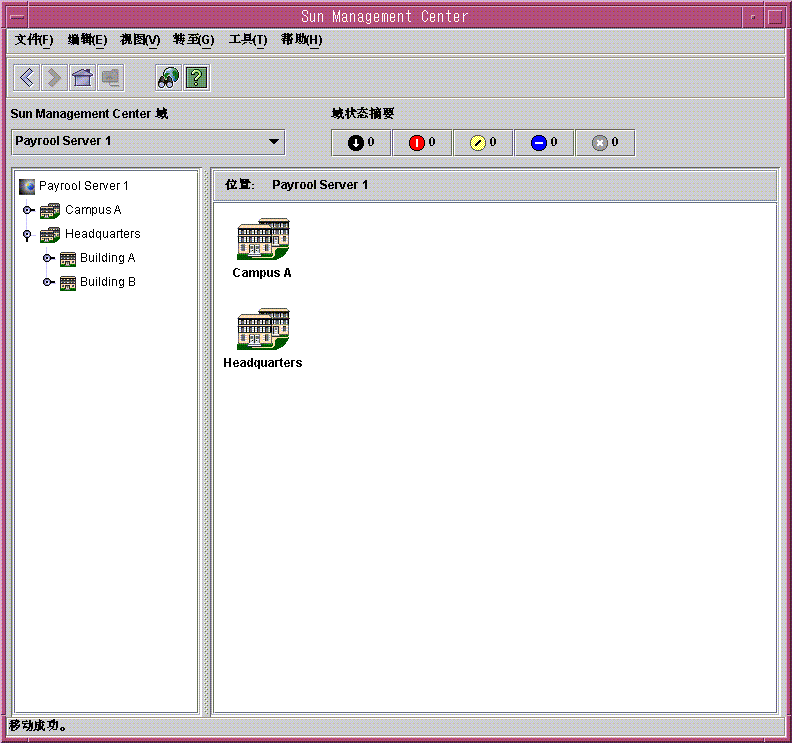

管理域视图
创建管理域并使用对象对其进行填充后,用户可以在此管理域的分层结构(树)视图和拓扑(区域)视图中查看该管理域及其对象。
通过管理域视图,可以生成支持监视和管理任务的对象集合。可以按建筑物、子网或其它组对象对主机进行分组。可以查看管理域中的所有对象,或只查看选定的对象(例如,支持您感兴趣的特定功能的服务器)。
管理域视图向用户显示包含在管理域中的对象。对象可以是管理域以及任何包含在管理域中的组和主机。
下面的图例说明了管理域。在此示例中,Payroll Servers 1 表示管理域,它包括 Payroll 办公室中的所有主机。 可以在两个地理场所中找到主机:“Campus A”和“Campus B”。“Campus B”中有一栋建筑物 (Building B),它包含两台主机,“Payroll 1”和“Payroll 2”。
图形 5–2 管理域示例
“Sun Management Center”窗口显示了上下文所述的校园、建筑物和总部组织的管理域视图。
可以选择创建类似的管理域类型。例如,按照子网而不是建筑物对主机进行分组。应该在最支持监视活动的分层结构中创建管理域及其从属组。
有关管理域的详细信息,请参见第 2 章,使用 Sun Management Center 管理域。

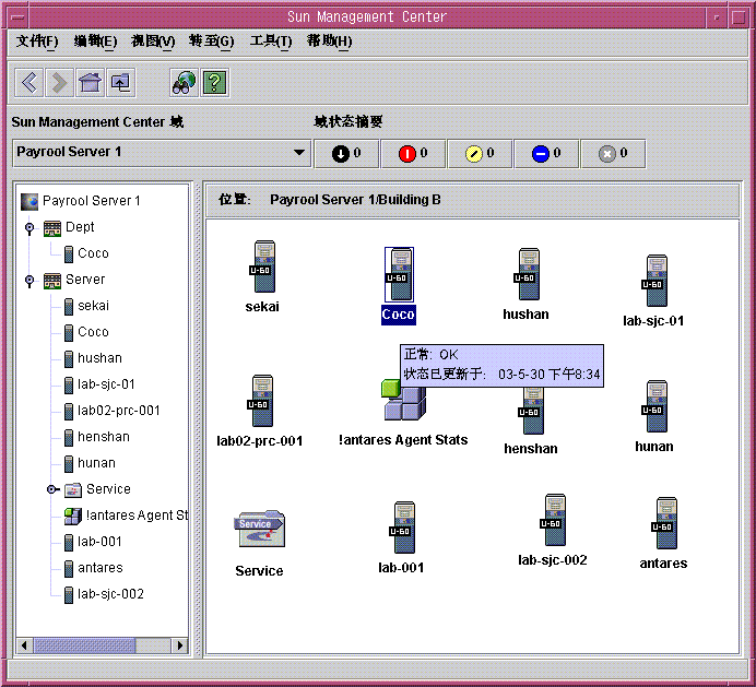

主控制台窗口显示管理域及其成员的两个视图。管理域视图的左侧是分层结构视图,右侧是拓扑视图。
分层结构视图
有两类窗口包含分层结构视图:
管理域分层结构视图显示管理域及其成员。
浏览器分层结构视图显示主机及其模块。此视图是“浏览器细节”窗口的一部分(如第 7 章,浏览被管理对象的信息中所述)。
管理域分层结构视图和浏览器分层结构视图的工作方式相同。在这两个窗口中,分层结构视图均位于窗口的左侧。
浏览分层结构视图
  1. 要查看主机的细节,请双击主控制台窗口中的主机图标。
    • 如果选定的对象是主机,屏幕将显示“细节”窗口。
    • 如果对象包含其它被管理的对象,则拓扑视图中将显示选定对象的成员。
  2. 要查看被管理对象的内容,请单击对象图标左侧的展开图标 Graphic。
    该图标将变成深色,同时分层结构视图中将显示从属对象。
    如果对象旁边有展开图标,则该对象还包含其它信息。可以查看从属对象以获取关于该对象的详细信息。
  3. 要查看有关被管理对象的详细信息,请双击该对象图标。
    • 如果被管理对象是容器图标(例如域或组对象)并且未展开,则该对象图标将变成深色。分层结构视图和拓扑视图将展开以显示对象的内容。
    • 如果被管理对象是容器图标并且已展开,则分层结构视图和拓扑视图将压缩,以便删除从属内容。
    • 如果被管理对象是最低层图标(例如主机图标),则显示“细节”窗口。此窗口提供被管理对象的详细信息。详细信息,请参见第 6 章,查看被管理对象的详细信息。
  4. 要访问对象的弹出菜单,请在对象图标上按鼠标按钮 3。
    有关弹出菜单的详细信息,请参见访问弹出菜单。
