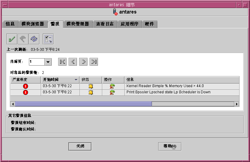

    以粗体显示的列标题表明警报表要基于该列进行排序。向下或向上箭头表明了该列的排序顺序。例如,图形 12–2 中显示的警报表基于警报的开始日期和时间按降序(从最新到最早的警报)排序。这是警报表的缺省排序顺序。
    图形 12–2 警报细节窗口
    选定了“警报”选项卡的“细节”窗口显示了两条紧急警报的相关信息。
    有关更改排序顺序的信息,请参见对警报表进行排序。

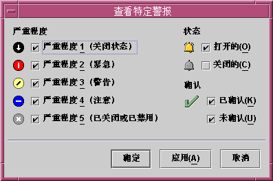

过滤警报表
  1. 在“细节”窗口中选择“警报”选项卡,然后从“选项”菜单中选择“查看警报”。
    将显示“查看特定警报”对话框。
    图形 12–3 查看特定警报对话框
    “查看特定警报”选择窗口中显示了要显示的各种严重程度的所有打开的警报。
  2. 要选择包含在警报表中的项,请单击这些项旁边的框。
    选定的每个框中都将显示一个复选标记。您可以选择表中所列警报的严重程度、状态和确认状态。
  3. 接受所做的选择。
    • 要接受所做的选择并关闭“查看特定警报”对话框,请单击 “确定”按钮。
    • 要接受所做的选择并继续显示“查看特定警报”对话框,请单击 “应用”按钮。
    警报表将被过滤,并重新显示以反映所做的选择。

    表中的“已用内存 %”数据字段几乎立即变成红色。此外,在“操作系统”、“内核读取器”和“内存使用情况统计”文件夹或图标中都将显示红色的警报图标。如果未显示红色图标,请验证系统中是否存在打开的、未确认的黑色警报。
  11. 单击“细节”窗口中的“警报”选项卡。
    所创建的警报将显示在警报表中。有关详细信息,请参见第 12 章,管理警报。
  12. 单击“确认”按钮确认此警报。
