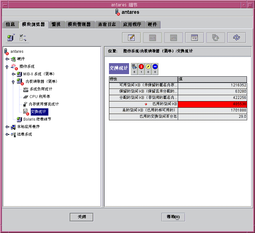

图形 12–1 显示了“交换统计”特性表的“已用的空间 (KB)”行中存在一条未确认的、打开的紧急警报。此行显示为红色,表示这是一条紧急警报。警报信息会向上传播给整个分层结构树视图,从每个模块直至主机。以下对象上也将出现红色警报图标:
“交换统计”特性表
“内核读取器”模块
操作系统
主机
主控制台窗口中相应的主机、组(如果有)或管理域中也将出现红色警报图标。唯一的例外是存在未确认的、打开的、更高严重程度的黑色警报。
未确认的警报优先于已确认的警报。如果在分层结构中有两种或两种以上的警报,树中将只显示严重程度较高的未确认警报的颜色。例如,如果在“CPU 使用情况”中存在黄色的未确认警报,而在“磁盘统计”中存在红色的未确认警报,则树中只显示红色警报图标。但是,如果在“CPU 使用情况”中存在黄色的未确认警报,而在“磁盘统计”中存在红色的已确认警报,则树中将只显示黄色警报图标。
