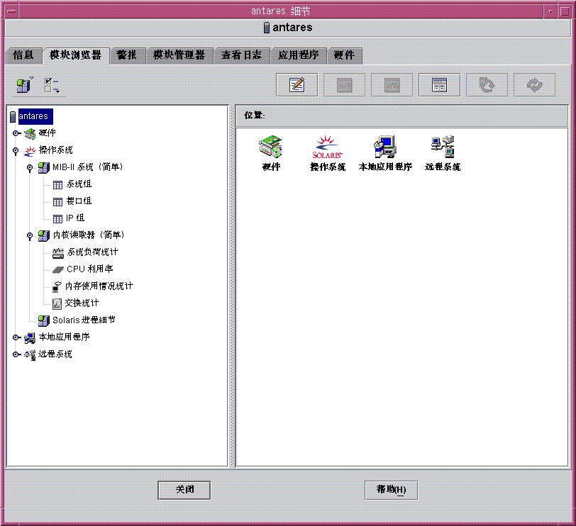

打开主机被管理对象的“细节”视图时,将选定“模块浏览器”选项卡。“模块浏览器”选项卡显示了主机的分层结构视图和内容视图。这些视图提供了有关主机硬件、操作系统、本地应用程序和远程系统的其它信息。
要查看节点的警报状态信息,请将鼠标指针移到屏幕右侧的对象上并停留几秒钟。工具提示将显示对象的警报状态信息。数据特性表单元格也可以显示工具提示。当单元格中的信息过长而不能完全显示时,这些提示非常有用。
使用展开图标可以展开或压缩分层结构视图。当“手柄”指向右侧时,分层结构被压缩。当“手柄”指向下方时,分层结构被展开。

图形 7–1 显示了一个主机视图示例。主机视图的左侧是分层结构(树)视图,右侧是内容视图。主机的分层结构视图显示了主机及其模块之间的关系。在本示例中,已加载的操作系统模块有 MIB-II 系统(简单)模块和内核读取器(简单)模块。
通过“浏览器细节”窗口,您可以设置警报阈值,以及查看和绘制主机的监视数据特性。
