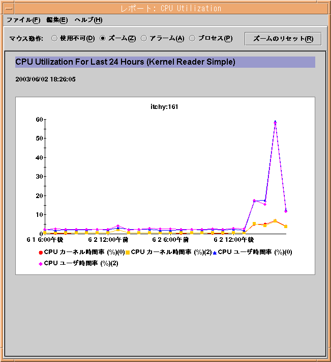

次の図は、折れ線グラフ形式レポートの例です。
図 1–1 折れ線グラフ形式の標準パフォーマンスレポート例
 CPU Utilization ダイアログボックス。図内のテキストで図の内容が理解できます。
