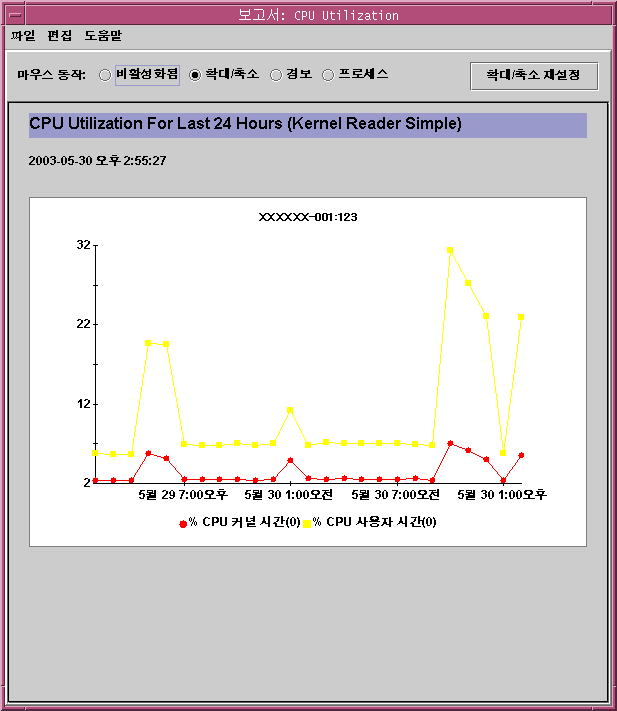

다음은 선 그래프 보고서의 샘플을 보여 주는 그림입니다.
그림 1–1 표준 성능 보고서의 샘플 선 그래프
보고서: CPU 사용률 대화 상자입니다. 그래픽에 대한 설명은 컨텍스트를 참조하십시오.
