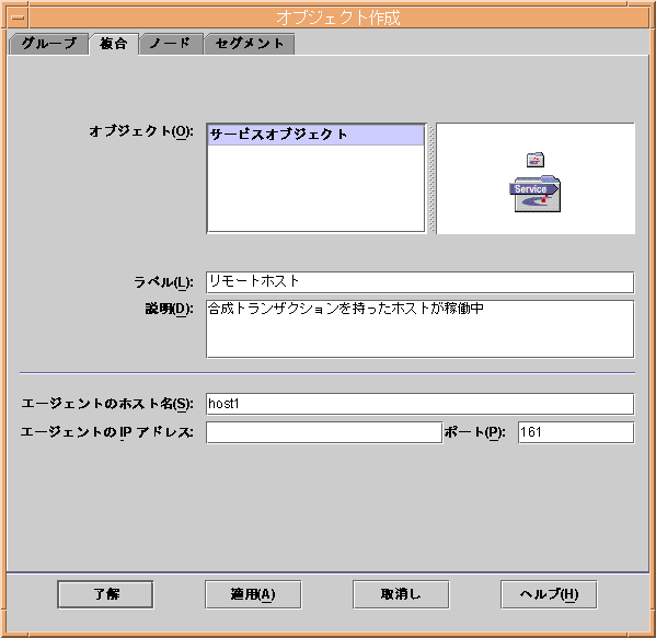

サービスオブジェクトとは、Sun Management Center 複合オブジェクトのことです。この複合オブジェクトは、サービスのローカルビューとネットワークビューとを関連付けたものです。サービスオブジェクトは、合成トランザクションモジュールと サービス要素モジュールで構成されます。合成トランザクションモジュールの詳細については、第 3 章「合成トランザクションモジュール」を参照してください。サービス要素モジュールの詳細については、第 4 章「サービス要素モジュール」を参照してください。サービスオブジェクトは、Sun Management Center の検出メカニズムを使用して作成する必要があります。次の図に、「サービスオブジェクトの変更」ダイアログボックスの例を示します。
図 5–1 オブジェクト作成ユーティリティによるサービスオブジェクトの作成
Create Object というタイトルのダイアログボックス。図内のテキストで図の内容が理解できます。
Sun Management Center の検出メカニズムを使用して、サービスオブジェクトと呼ばれるオブジェクトを検出します。 サービスオブジェクトは、「複合オブジェクトを作成する」ユーティリティを使用して、オブジェクトタイプとして「サービスオブジェクト」を選択することで作成することもできます。詳細については、『Sun Management Center 3.5 ユーザーガイド』の「オブジェクトの作成」を参照してください。

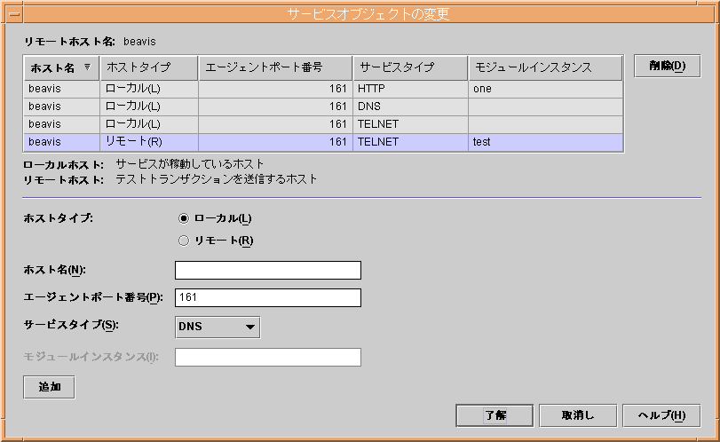

「サービスオブジェクトの変更」ダイアログボックスを使用すると、サービスオブジェクトにサービスを追加または削除できます。「サービスオブジェクトの変更」ダイアログボックスにアクセスする前に、サービスオブジェクトを選択する必要があります。このダイアログボックスを終了するまでに、複数の変更が可能です。Service Availability Manager GUI にある「サービスオブジェクトの変更」ダイアログボックスのみを使用してください。Sun Management Center 3.5 コンソールにある「編集」メニューを使用してサービスの追加または削除を行わないでください。データの保全性に影響します。次の図に、サービスオブジェクトを追加する例を示します。
図 5–2 サービスオブジェクトの追加
サービスオブジェクトの変更 というタイトルのダイアログボックス。図内のテキストで図の内容が理解できます。
サービスオブジェクトにサービスを追加する
  1. Sun Management Center 3.5 トポロジウィンドウメニューから、希望するサービスオブジェクト上でマウスボタン 3 をクリックします。
    ポップアップメニューが現れます。
  2. 「サービスオブジェクトの変更」を選択します。
    「サービスオブジェクトの変更」ダイアログボックスが現れます。
  3. 「ホストタイプ」フィールドで、「ローカル」または「リモート」ラジオボタンを選択します。
  4. 必要に応じて、該当するテキストフィールドにホスト名とエージェントポート番号を入力します。
    これらのフィールドの詳細については、付録 A 「設定とモジュールパラメータ」を参照してください。
  5. 「サービスタイプ」ドロップダウンメニューから、監視するサービスの名前を選択します。
  6. 必要に応じて、テキストフィールドにモジュールインスタンスを指定します。
  7. 「追加」をクリックします。
    Service Availability Manager は、「サービスオブジェクトの変更」ダイアログボックスの上部にある表に情報を入力します。情報が正しいことを確認します。
  8. 「了解」をクリックして、サービスオブジェクトにエントリを追加して終了します。
サービスオブジェクトからサービスを削除する
    ポップアップメニューが現れます。
  3. 削除するサービスが含まれている行を選択します。
  4. 「削除」ボタンをクリックします。
    サービスが含まれている行が、表から削除されます。
  5. 「了解」をクリックして、サービスオブジェクトからエントリを削除して終了します。
