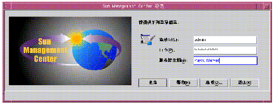

将显示“Sun Management Center 登录”对话框(图 3-1)。
图 3-1 “Sun Management Center 登录”对话框
显示登录屏幕的屏幕快照。字段包括“登录 ID”、口令和服务器主机。按钮包括“登录”、“帮助”、“选项”和“退出”。
2. 登录到 Sun Management Center。
必须提供以下信息:
3. 单击“登录”按钮。

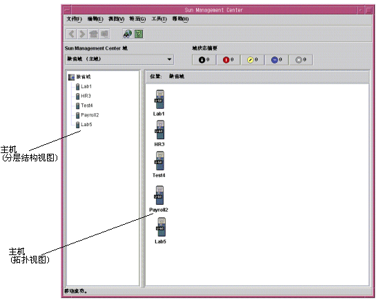

将显示 Sun Management Center 主控制台窗口(图 3-2)。
图 3-2 Sun Management Center 主控制台窗口
显示主控制台窗口的屏幕快照。所有主机都显示在分层结构视图的左侧,同时还显示在拓扑视图的右侧。

1. 在 Sun Management Center 主窗口中找到要测试的主机(图 3-2)。
如果未找到该主机,请考虑以下情况:
有关详细信息,请参见《Sun Management Center 3.5 用户指南》。

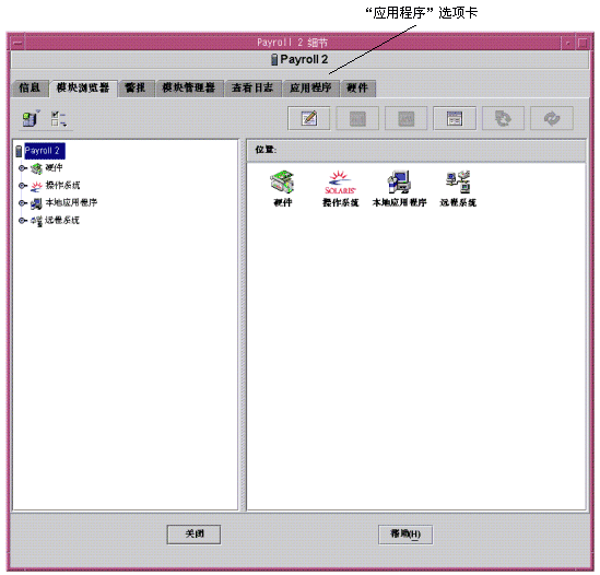

2. 使用以下方法之一选择要测试的主机:
将显示选定主机的“细节”窗口(图 3-3)。
图 3-3 Sun Management Center 的“细节”窗口标题
显示“细节”窗口及其“模块浏览器”和“应用程序”选项卡的屏幕快照。按钮包括“关闭”和“帮助”。
3. 单击“应用程序”选项卡,访问 Sun Management Center 附加产品(请参见图 3-3)。

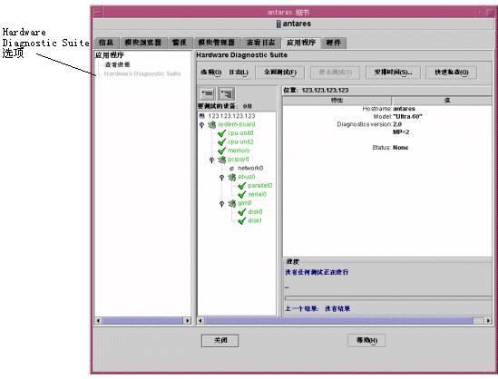

4. 在左侧面板的“应用程序”列表中单击“Hardware Diagnostic Suite”选项(请参见图 3-4)。
将显示 Hardware Diagnostic Suite 控制台窗口。
图 3-4 Hardware Diagnostic Suite 控制台窗口
显示控制台窗口的“应用程序”选项卡的屏幕快照。左列所列为 Hardware Diagnostic Suite 的选项。
注意 - 选择“应用程序”选项卡时,Hardware Diagnostic Suite 代理将自动启动。
