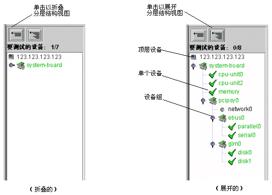

1. 如果需要,可以单击分层结构视图的某个按钮,展开分层结构视图,显示主机上的设备(图 4-1)。
注意 - 有关折叠/展开分层结构视图面板按钮的详细信息,请参见分层结构视图面板。
图 4-1 展开分层结构视图
显示设备分层结构的屏幕快照。 [ D ]
2. 单击要测试的设备或设备组。
如图 4-1 所示,选定设备将高亮显示。
缺省情况下,如果单击另一台设备,会取消对最初选定设备的选择。
可以通过单击相应的层,选择要测试的各台设备、整组设备或顶层设备(主机)。
如果单击某台设备,设备显示面板中会显示有关该设备的附加信息。
注意 - 要选择多个设备,请按住 Control 键以拾取并选择所需设备,或在单击整个设备段的同时按住 Shift 键。右侧的设备说明面板将描述选定的最后一个设备的信息。

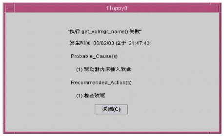

如果设备显示测试失败的指示符,将在弹出窗口中显示其故障的详细信息(图4-4 )。这些故障信息还被记录到错误日志中。请参见查阅测试结果。
图 4-4 错误消息弹出窗口
显示错误消息对话框示例的屏幕快照。

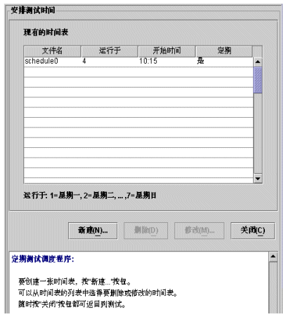

1. 在 Hardware Diagnostic Suite 控制台中,单击“安排”按钮。
将显示带有时间安排指导信息的时间表面板(图4-5 )。
图 4-5 时间表面板
显示时间表面板的屏幕快照。显示现有的时间表。按钮包括“新建”、“删除”、“修改”和“关闭”。
注意 - 如果在安排的时间 Hardware Diagnostic Suite 正在运行其它测试会话,则已安排的测试会话不会启动。

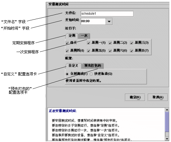

将显示时间表表单(图 4-6)。
图 4-6 时间表表单
显示测试时间表的屏幕快照。 [ D ]
3. 在“文件名”字段中输入时间表名称。
您可以使用“文件名”字段中显示的名称(每次创建时间表时 Hardware Diagnostic Suite 都会显示一个唯一的名称),也可以指定其它名称。命名规则如下:
  • 时间表名称必须唯一。
  • 名称必须包含 1 到 20 个字母数字字符。
  • 唯一允许的非字母数字字符为“_”(下划线)。
4. 输入为测试会话安排的开始时间。
可以使用下拉列表中以 15 分钟为时间间隔的 24 小时制时间进行设置,或者在“开始时间”字段中键入所需的开始时间。
5. 在“运行于”字段中输入测试会话的日期。
  • 选择“定期”选项卡(图 4-6)创建一个定期运行 Hardware Diagnostic Suite 测试会话的时间表。选择要进行测试的日期(星期几)。这个时间表在删除或修改之前一直有效。
  • 选择“一次”选项卡(图 4-6)创建只运行一次的时间表。按 mm / dd / yyyy 的格式指定日期。此时间表只运行一次,但仍然会保留在时间表列表中,这样您就可以在下次要运行时对它进行修改。您必须删除该时间表才能从列表中去除它。
6. 在“配置”字段中配置测试模式和要测试的设备。
有两种方法可以进行配置:
  • 选择“自定义”选项卡(图 4-6)创建时间表,测试分层结构视图面板中选定的设备:
  • i. 选择“全面测试”或“快速检查”测试模式(参见表 4-1 中关于测试模式的说明)。
    ii. 在分层结构视图面板中选择要测试的设备。
  • 选择“预先打包的”选项卡(图 4-6)创建时间表,运行预定义的 Hardware Diagnostic Suite 测试会话,并从表 4-4 中选择一种预定义的测试。

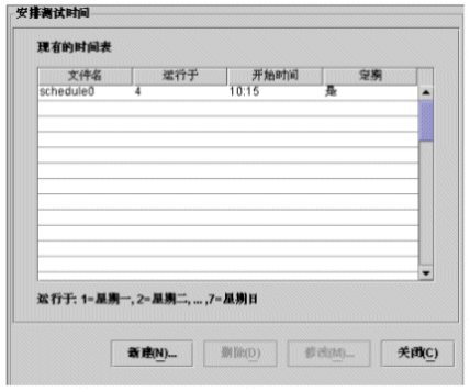

应用时间表信息之后,时间表表单将关闭,显示时间表面板。新建的 Hardware Diagnostic Suite 测试会话时间表列在“现有时间表”列表中(图 4-7)。
注意 - 有关所有时间安排按钮的说明,请参见时间表表单按钮。
图 4-7 “现有时间表”列表
显示现有时间表列表的屏幕快照。按钮包括“新建”、“删除”、“修改”和“关闭”。
