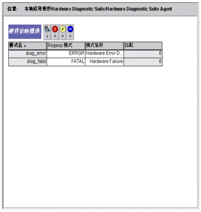

将显示 Hardware Diagnostic Suite 代理属性(图 5-2)。
图 5-2 Hardware Diagnostic Suite 代理属性
显示“Hardware Diag Agent”窗口的屏幕快照。一个表显示代理属性,另一个表显示错误模式名和说明。

Hardware Diagnostic 错误
模式名
指定“模式名”属性。模式名是此表的索引关键字,必须唯一。缺省的 Hardware Diagnostic Suite 错误模式名为:
  • diag_error - 扫描 Hardware Diagnostic Suite 测试会话错误消息的模式。
  • diag_fatal - 扫描 Hardware Diagnostic Suite 测试会话致命错误消息的模式。
模式说明
指定 正则表达式 模式的说明。Hardware Diagnostic Suite 的说明为:
检测到硬件错误
硬件故障
正则表达式模式
定义生成警报的模式。
缺省的 Hardware Diagnostic Suite 模式为:
ERROR - 当 Hardware Diagnostic Suite 日志文件中出现此模式时,表明出现了需要用户干预的硬件错误。出现这种错误的原因可能是缺少介质、电缆松动或连接断开。
FATAL - 出现此模式时,表明出现的硬件故障是不可恢复的。Hardware Diagnostic Suite 测试可能已经检测到数据比较错误或硬件错误。
有关 Hardware Diagnostic Suite 错误类型的说明,请参见表 4-3。
匹配项数
显示已出现的匹配模式的数目。当该值等于警报阈值时,会触发警报。此单元格也可用于定义警报阈值,具体步骤请参见步骤 6 到步骤 9。

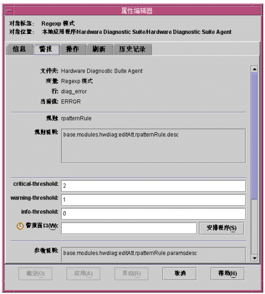

8. 在“属性编辑器”中选择“警报”选项卡。
将显示警报面板(图 5-3)。您可以在此面板中设置警报阈值。
图 5-3 属性编辑器,警报面板
9. 在警报阈值字段中输入适当的值,定义所需的警报阈值。
警报阈值将根据匹配模式出现的次数来确定要生成哪种类型的警报(表 5-5)。

例如,您可以选择为“FATAL”模式正则表达式列打开属性编辑器,在紧急阀值、警告阀值和信息阀值中分别输入 3、2 和 1。
当 Hardware Diagnostic Suite 测试会话记录到致命错误时,可能显示的警报类型为:
  • 如果记录了一条致命错误,则生成蓝色的注意警报。
  • 如果记录了两条致命错误,则生成黄色的警告警报。
  • 如果记录的致命错误不少于三条,则生成红色的紧急警报。
diag_error 和 diag_fatal 模式的缺省阈值为:
  • 信息阈值 0
  • 警告阈值 1
  • 紧急阈值 2
要将阈值复位为 Hardware Diagnostic Suite 的缺省值,请将这些字段置空。

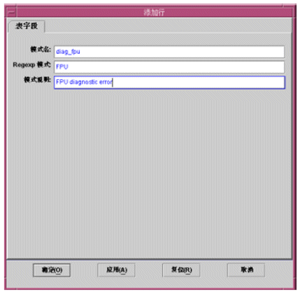

2. 要添加新的 Hardware Diagnostic Suite 日志文件模式以生成警报情况,请执行以下步骤:
a. 在 Hardware Diagnostic 错误表中的任意位置右击,然后从弹出菜单中选择“新建行”。
将显示“添加行”对话框(图 5-4)。
图 5-4 Sun Management Center 的“添加行”对话框
“添加行”对话框的屏幕快照。字段包括“模式名”、“正则表达式模式”和“模式说明”。按钮包括“确定”、“应用”、“复位”和“取消”。
b. 按照表 5-6 中的说明在字段中输入信息。
有关这些字段的详细说明,请参见表 5-4。

模式名
指定要创建的警报情况的名称。
正则表达式模式
指定生成警报情况的正则表达式(模式)。
模式说明
指定正则表达式模式的说明。

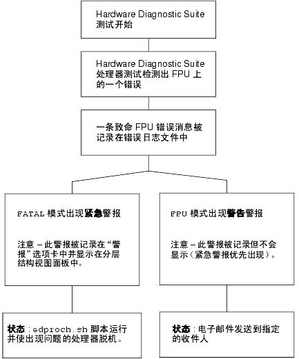

在本例中,系统管理员编写的脚本 (/var/opt/SUNWsymon/bin/edproc.sh )将运行一个程序,使用 p_online() 系统调用在多处理器系统上禁用某个处理器。系统管理员还创建一个新的警报触发器,在 Hardware Diagnostic Suite 测试会话执行过程中检测到致命 FPU 错误时触发警报。
这些定制警报设置的结果如图 5-7 中的流程图所示:
图 5-7 警报操作流程图
显示定制警报过程的流程图。[ D ]
