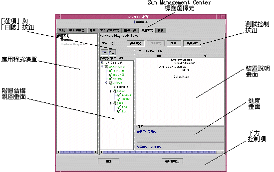

Hardware Diagnostic Suite 主控台
您可以透過 Sun Management Center 之「細節」視窗 (圖 B-1) 內的 Hardware Diagnostic Suite 主控台,來控制 Hardware Diagnostic Suite 應用程式 。各主控台畫面按鈕及控制項都將在此節中說明。
 圖 B-1 Hardware Diagnostic Suite 主控台
各種畫面與控制項的位置之螢幕快照。 [ D ]

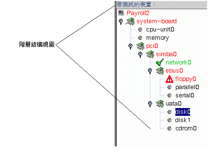

階層結構視圖畫面
「階層結構視圖」畫面 (圖 B-2) 顯示主機以及與主機連接的各裝置。您可在此畫面中選取要測試的裝置,並檢視測試的結果。「階層結構視圖」畫面只顯示可使用 Hardware Diagnostic Suite 應用程式進行測試的裝置。至於無法測試的裝置,或者未含括在 Hardware Diagnostic Suite 測試項目內的裝置,則不會在此顯示。
 圖 B-2 階層結構視圖 (展開的視圖)
展開的階層結構視圖畫面和選取的裝置之螢幕快照。
階層結構視圖畫面中的裝置
「階層結構視圖」畫面 (圖 B-2 與圖 B-3) 以圖形方式顯示主機中可以測試的裝置。此畫面會根據裝置之間的實體關係,以群組方式顯示各裝置。例如,在圖 B-2 中,軟式磁碟機、並列埠等位於名為 simba0 的群組中,因為它們與此介面相連接。視窗頂端的群組是主機,表示整個系統。
您可利用「階層結構視圖」畫面上方的檢視按鈕,將「階層結構視圖」畫面收合或展開。

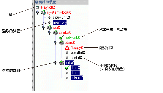

階層結構視圖指標
當 Hardware Diagnostic Suite 測試程式偵測到裝置上的測試成功或失敗後,會在「階層結構視圖」中顯示成功及失敗的情況 (圖 B-3)。每個已測試的裝置旁邊都會顯示一個情況指標 (表 B-1)。
 圖 B-3 階層結構視圖畫面指標
顯示裝置及其通過、失敗和不明等測試狀態的範例之螢幕快照。

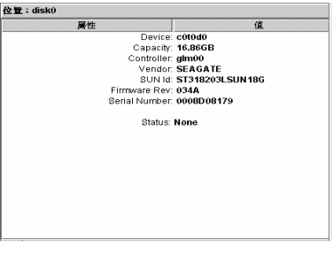

裝置說明畫面
執行 Hardware Diagnostic Suite 時,「裝置說明」畫面會在「階層結構視圖」畫面中顯示選取 (在裝置上按一下來選取)並測試的每個裝置之資訊。
 圖 B-4 裝置說明畫面
顯示了裝置資訊的裝置說明畫面之螢幕快照。

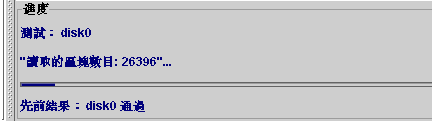

進度畫面
「進度」畫面顯示下列資訊:
 圖 B-5 進度畫面
「進度」畫面以及測試進行中訊息的螢幕快照。

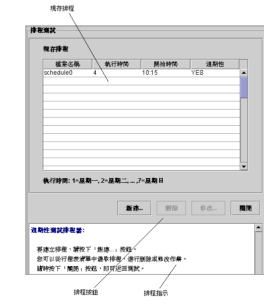

排程畫面
透過按一下「排程」按鈕可存取「排程」畫面 (圖 B-6)。在此畫面中,您可以建立、刪除及修改 Hardware Diagnostic Suite 的測試排程。下列各節將說明「排程」畫面的功能,至於如何排程的逐步指示,請參閱排程測試階段作業。
 圖 B-6 Hardware Diagnostic Suite 排程畫面
「排程」畫面的螢幕快照。[ D ]
現存排程清單
「現存排程」清單 (圖 B-6) 會列出此主機上目前的排程清單。如果清單是空白的,表示目前沒有任何 Hardware Diagnostic Suite 排程。

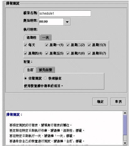

排程表
藉由排程表 ( 圖 B-7) 可建立新的 Hardware Diagnostic Suite 測試階段作業排程,亦可修改現存的 Hardware Diagnostic Suite 測試階段作業排程。在「排程」畫面中選取「新建」或「修改」按鈕後,螢幕上就會出現此表。以下說明此表的各欄位。
 圖 B-7 排程表
「排程」表的螢幕快照。欄位有「測試名稱」、「啟動時間」、「執行排程」和「配置」等選項。
檔案名稱欄位
「檔案名稱」欄位指定您要建立或修改的排程名稱。每個 Hardware Diagnostic Suite 測試階段作業的排程名稱都必須是唯一的。有效的排程名稱應由 1 到 20 個英數字元組成。下劃線 (_) 為僅有的有效特殊字元。
開始時間
「開始時間」欄位指定測試階段作業應於何時開始執行。
可使用下拉式功能表選取預先定義的開始時間 (這些時間的間隔為
15 分鐘),亦可在「開始時間」欄位內鍵入指定的時間 (以十二小時的時鐘為基準)。請使用欄位內提供的按鈕,選擇「上午」或「下午」。
執行時間欄位
「執行時間」欄位指定測試階段作業應執行的日期。指定日期的方式有以下兩種:
  • 週期性 - 需要在指定日期定期執行排程的測試階段作業時,請使用此選項。「週期性」排程建立後將持續有效,直到被修改或刪除為止。
  • 一次 - 需要執行一次排程的測試階段作業時,請使用此選項。以 mm / dd / yyyy 格式指定日期。
配置欄位
「配置」欄位指定測試模式及要測試的裝置。有兩種方式可用於指定測試配置資訊:
  • 自訂 - (圖 B-7) 提供選取「完整測試」或「快速檢查」測試模式的按鈕。您必須在「階層結構視圖」中選取要測試的裝置,以便進一步定義排程。
  • 預先包裝 - 提供選取預先包裝的測試階段作業排程的按鈕。這些排程將在表 B-6 中說明。
