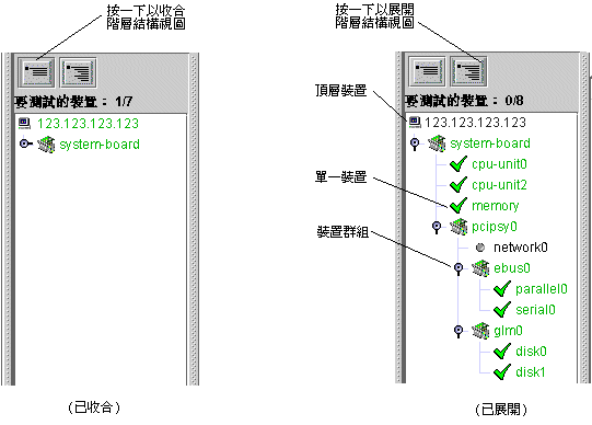

1. 如有必要,按一下階層結構視圖中的任一檢視按鈕來展開階層結構視圖,以顯示主機上的各裝置 (圖4-1 )。
注意 - 如需有關「收合」/「展開」階層結構視圖畫面按鈕的更多詳細資訊,請參閱階層結構視圖畫面。
圖4-1 展開階層結構視圖
裝置階層結構的螢幕快照。[ D ]
2. 按一下您要測試的裝置或裝置群組。
您選取的裝置會反白顯示,如圖 4-1 所示。
依預設,如果您選取其他裝置,便會取消選取以前選取的裝置。
只要在適當的層級上按一下,便可選取要測試的個別裝置、整個裝置群組或頂層裝置 (主機)。
只要按一下某個裝置,「裝置顯示」畫面就會顯示有關該裝置的其他資訊。
注意 - 若要選取多個裝置,請按住 Control 鍵,並點選要選取的裝置;或者按住 Shift 鍵,在整個裝置區段上按一下。右側的「裝置說明」畫面說明上一次選取的裝置。

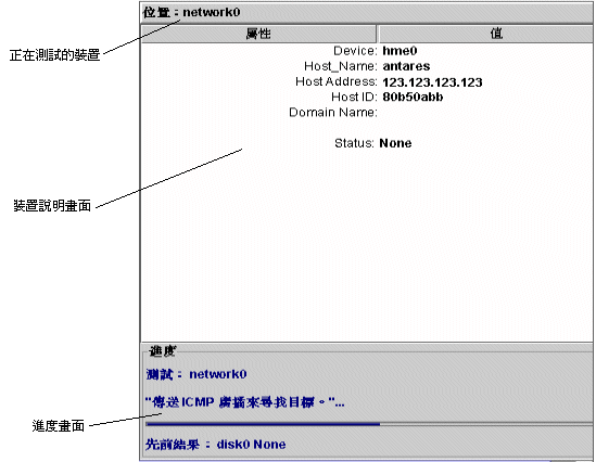

1. 在測試進行時,檢視每一項測試的進度 (圖 4-2)。
在測試每一項裝置時,您可在「裝置說明」畫面中看到裝置的相關資訊,並在「進度」畫面中看到測試的相關資訊。
圖 4-2 裝置說明畫面及進度畫面
顯示了「裝置說明」畫面中的裝置資訊、「進度」畫面中的測試進度之螢幕快照。
「進度」畫面 (圖 4-2) 顯示下列資訊:

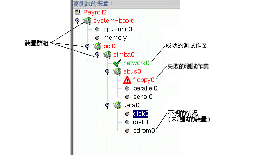

當 Hardware Diagnostic Suite 測試偵測到測試裝置成功或失敗後,會立即將成功或失敗的情況顯示在「階層結構視圖」畫面中 (圖 4-3)。表 4-2 將說明測試指標。
圖4-3 階層結構視圖中的成功及失敗情況
具有不同顏色文字和不同符號(對應失敗、成功或不明等測試狀態)的裝置之螢幕快照。
表 4-2 階層結構視圖畫面指標
指標
情況
說明
不明測試符號
不明
裝置的狀態不明,這通常是因為尚未測試該裝置,或測試尚未結束。裝置名稱會以黑色文字顯示。
成功測試符號
成功的測試作業
當測試完成,且未偵測到故障時,在「階層結構視圖」畫面內,該裝置會以一個綠色勾選符號標記。裝置名稱會以綠色文字顯示。
測試失敗符號
失敗的測試作業
如果偵測到故障,該裝置會以此指標標記。裝置名稱及該失敗裝置所屬的群組,皆會以紅色文字顯示。測試失敗的裝置所屬的階層會以紅色文字反白顯示。資訊及錯誤日誌檔也會立即更新,加入此錯誤情況資訊。此外,如果您連按兩下該裝置,螢幕上會出現一個即現式視窗,顯示此錯誤訊息。

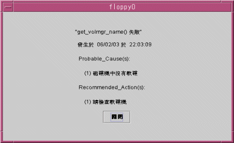

如果裝置顯示測試失敗指標,您會看到一個即現式視窗,顯示該失敗測試的更多資訊 (圖 4-4)。此失敗測試資訊亦會記錄在錯誤日誌中。請參閱複查測試結果。
  圖4-4 錯誤訊息即現式視窗
錯誤訊息對話方塊範例的螢幕快照。

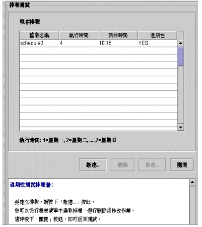

程序圖示   排程測試階段作業
1. 在 Hardware Diagnostic Suite 主控台中,按一下「排程」按鈕。
螢幕上會出現一個含有排程指示的「排程」畫面 (圖4-5)。
圖4-5 排程畫面
排程畫面的螢幕快照,其中顯示了現存排程。按鈕為「新增」、「刪除」、「修改」和「關閉」。

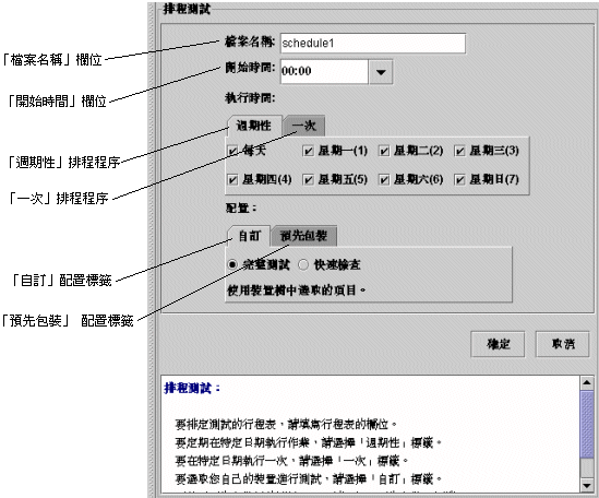

2. 選取「新建」按鈕。
螢幕上會顯示「排程表」 (圖4-6)。
圖4-6 排程表
測試排程表的螢幕快照。[ D ]
3. 在「名稱」欄位中輸入排程名稱。
您可使用「名稱」欄位中顯示的名稱 (每次建立排程時,Hardware Diagnostic Suite 都會顯示一個唯一的名稱),也可以指定其他名稱,但您必須遵守下列命名規則:
4. 輸入您所排程的測試階段作業的開始時間。
您可以使用下拉式清單中 24 小時製的時鐘設定 (間隔為 15 分鐘),也可以在「開始時間」欄位中鍵入您自己的開始時間。
5. 在「執行時間」欄位中輸入執行測試階段作業的日期。
6. 在「配置」欄位中可配置測試模式及要測試的裝置。
執行此作業有兩種方法:
7. 按一下「確定」按鈕,以套用剛才設定的測試階段作業排程資訊。
此時系統會套用您的排程資訊,關閉「排程表」,然後顯示「排程」畫面。新的 Hardware Diagnostic Suite 測試階段作業排程將列在「現存排程」清單中 (圖4-7)。
注意 - 如需所有排程按鈕的說明,請參閱排程表按鈕。
圖4-7 現存排程清單
現存排程清單的螢幕快照。按鈕為「心」、「刪除」、「修改」和「關閉」。
