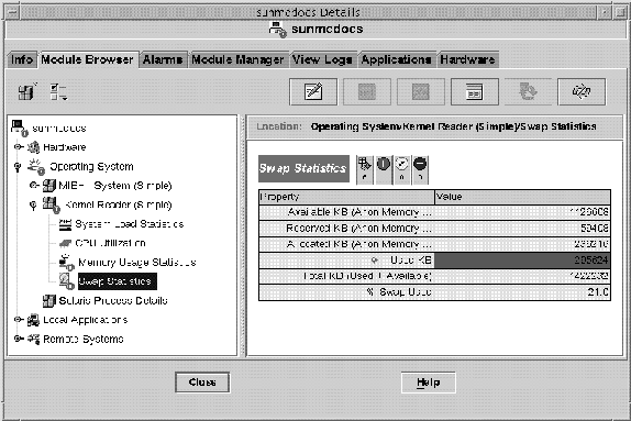

図 12–1では、スワップ統計情報」プロパティーテーブルの「使用サイズ」行が肯定応答された開始状態の重大アラームの表示になっています。行の赤色は重大アラームを表します。アラーム情報は階層 (ツリー) 表示に反映されて、個別のモジュールからホストに送信されます。次のオブジェクトにも赤のアラームアイコンが表示されます。
「スワップ統計情報」プロパティーテーブル
カーネルリーダモジュール
オペレーティングシステム
ホスト
