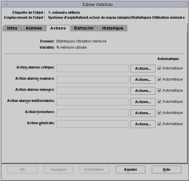

Par exemple, vous pouvez définir une action de sorte qu'un e-mail soit envoyé à un administrateur système à chaque fois qu'une alarme critique est générée pour la propriété Charge moyenne au cours des cinq dernières minutes.
Comme illustré sur la Figure 10–1, vous pouvez définir des actions spécifiques pour les conditions d'alarme suivantes :
Remarque –
Les cases à cocher qui apparaissent à droite des boutons Action vous permettent de spécifier le type d'exécution, automatique ou manuelle, de l'action en cas d'alarme correspondante. Par défaut, toutes les actions sont définies sur exécution automatique.
Figure 10–1 Panneau Actions de l'éditeur d'attributs pour une propriété contrôlée
Éditeur d'attributs avec l'onglet Actions sélectionné contenant, dans le champ Action alarme critique, une action consistant à envoyer un e-mail.
Quand vous cliquez sur le bouton Actions, la fenêtre Sélection d'une action apparaît. Cette fenêtre vous permet de créer ou de modifier les actions en cas d'alarme enregistrées. Vous pouvez effectuer l'une des actions suivantes :
