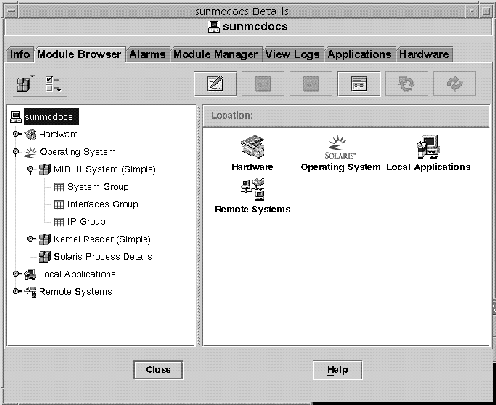

    「詳細」ウィンドウが表示されます (次の図を参照)。
    図 6–7 選択されたオブジェクトの「詳細」ウィンドウ
    ホスト sunmcdocs のモジュールを表示した「詳細」ウィンドウ。
  2. タブをクリックして、該当するカテゴリの詳細を表示します。
