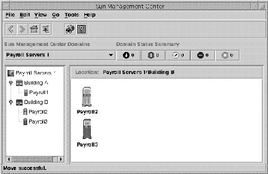

Sun Management Center ソフトウェアは、管理ドメインとメンバーをビジュアル表示します。図 1–4 はその例です。
次の例では、ホスト Payroll2 は、Payroll Servers 1 管理ドメイン内の Building B グループに属しています。
図 1–4 Java コンソールウィンドウに表示された管理ドメインとメンバー
管理ドメインとメンバーを表示した Sun Management Center ウィンドウ。
Linux ホストは、一般的な Linux アイコンで示されます。ゾーンエージェントは、中央に Z 記号の入った一般的なアイコンで示されます。

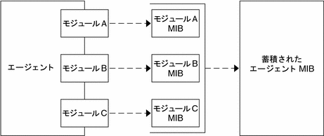

ほとんどのエージェントと異なり、Sun Management Center エージェントでは、単一のプログラムに広範囲の各種機能を含むモノリシックコードに MIB が実装されていません。そうではなく、Sun Management Center ソフトウェアは各エージェントごとにモジュールと呼ばれるいくつかのコンポーネントを使用します。各モジュールは、それぞれ独自の MIB を実装しています。したがって、すべてのモジュールとその MIB を合計したものが Sun Management Center のエージェント MIB となります (次の図を参照)。
図 1–5 Sun Management Center のエージェント MIB
1 つずつ MIB を持つ 3 つのモジュールを包含したエージェントから 1 つのエージェント MIB が形成される過程を示した図。
