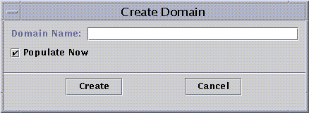

  2. 도메인 관리자에서 추가 버튼을 누릅니다.
    다음 그림과 같이 도메인 만들기 대화 상자가 나타납니다.
    그림 2–1 도메인 만들기 대화 상자
    도메인 만들기 창에는 도메인 이름을 입력하는 필드와 검색 기능을 사용하여 자동으로 채우는 버튼이 표시됩니다.
  3. 도메인 이름 필드에 새 관리 도메인의 이름을 입력합니다.
  4. 관리 도메인을 지금 채우지 않으려면 지금 채우기 확인란을 선택 취소합니다.
    기본적으로 Sun Management Center 관리 도메인을 만든 후 검색 관리자를 바로 시작할 수 있는 대화 상자를 표시하도록 선택되어 있습니다. 검색 관리자에 대한 자세한 정보는 4 장, 검색 관리자를 사용하여 토폴로지 데이터베이스에 개체 추가를 참조하십시오.
  5. 새 관리 도메인을 만들려면 만들기 버튼을 누릅니다.
    관리 도메인을 만들지 않고 창을 닫으려면 취소 버튼을 누릅니다.
    관리 도메인을 만들기 위한 적절한 보안 권한이 없으면 오류 메시지가 표시됩니다. 보안에 대한 자세한 정보는 18 장, Sun Management Center 보안을 참조하십시오.
