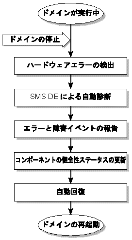

図 5-1 は、SMS 診断エンジンによって dstop を伴うハードウェアエラーが特定されたときに実行される、基本的な診断およびドメイン回復手順です。
図 5-1 ドメイン停止を伴うハードウェアエラーに対する自動診断および自動回復プロセス
ドメイン停止の原因となるエラーの診断と回復の手順を示すフロー図。
図 5-1 のプロセスについて、以下で簡単に説明します。

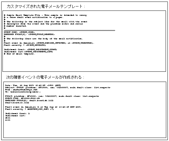

図 5-3 はカスタマイズされた電子メールテンプレートで、コード例 5-4 は、このテンプレートから作成された電子メールの例です。
図 5-3 電子メールテンプレートと作成された電子メールの例
カスタマイズされた電子メールテンプレートと作成された電子メールの例。
