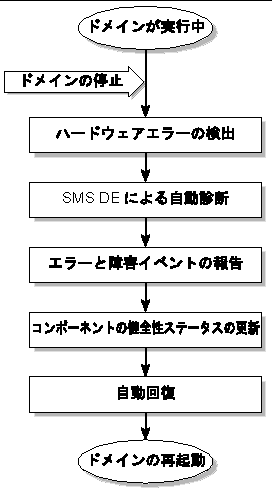

図 6-1 は、SMS 診断エンジンによって dstop を伴うハードウェアエラーが特定されたときに実行される、基本的な診断およびドメイン回復手順です。
ドメイン停止の原因となるエラーの診断と回復の手順を示すフロー図。
図 6-1 ドメイン停止を伴うハードウェアエラーに対する自動診断および自動回復プロセス
図 6-1 のプロセスについて、以下で簡単に説明します。
dstop が発生すると、ダンプファイルが作成されます。このファイル (/var/opt/SUNWSMS/sms_version/adm/domain_id/dump/dsmd.dstop.yymmdd.hhmm.ss) には、dstop を伴うドメインハードウェアエラーが記録されます。
DE で複数の FRU が特定された場合、障害が発生した FRU を決定するためには、サービスプロバイダによる詳細な分析が必要となることがあります。

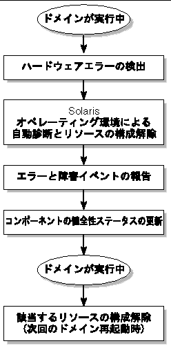

図 6-2 は、致命的でないドメインハードウェアエラーの診断に関する基本的な手順です。これらのエラーによってドメインが停止することはありません。
致命的でないドメインハードウェアエラーの診断プロセスを示すフロー図。
図 6-2 致命的でないドメインハードウェアエラーの自動診断プロセス
図 6-2 の手順は、以下の相違点を除けば、ドメイン停止を伴うハードウェアエラー の節で説明した手順と同じです。
コード例 6-2 は、致命的でないハードウェアエラーの診断とイベントメッセージ情報の表示例です。イベントメッセージは、[DOM] インジケータ以降の部分です。イベントメッセージの内容については、診断イベントの確認 を参照してください。

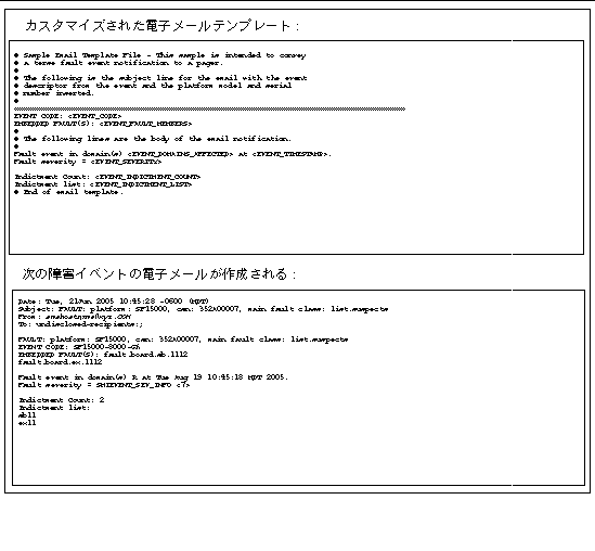

図 6-3 はカスタマイズされた電子メールテンプレートで、コード例 6-4 は、このテンプレートから作成された電子メールの例です。
カスタマイズされた電子メールテンプレートと作成された電子メールの例。図 6-3 電子メールテンプレートと作成された電子メールの例

たとえば、テスト電子メールは次のように表示されます。
Date: Tue, 19 Aug 2005 10:45:28 -0600 (MDT)
Subject: FAULT: SF15000, serial# 352A0008, code SF15000-8000-Y1
From: smshostname@xyz.com
To: undisclosed-recipients:;
Fault event in domain(s) A at Tue Aug 19 10:45:18 MDT 2005.
Fault severity = SMIEVENT_SEV_INFO <2>
Indictment Count: 0
Indictment list:
Member fault list:
fault.test.email
