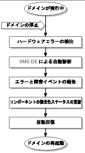

図 6-1に、SMS 診断エンジンによって dstop に関係するハードウェアエラーが特定されたときに実行される、基本的な診断およびドメイン回復手順を示します。
図 6-1 ドメイン停止に関係するハードウェアエラーに対する自動診断および自動回復プロセス
ドメイン停止の原因となるエラーの診断および回復手順を示す流れ図
図 6-1 のプロセスについて、以下で簡単に説明します。
dstop が発生すると、ダンプファイルが作成されます。このファイル (/var/opt/SUNWSMS/sms-version/adm/domain-id/dump/dsmd.dstop.yymmdd.hhmm.ss) には、dstop に関係するドメインハードウェアエラーが記録されます。
DE で複数の FRU が特定された場合、障害が発生した FRU を決定するためには、サービスプロバイダによる詳細な分析が必要となることがあります。

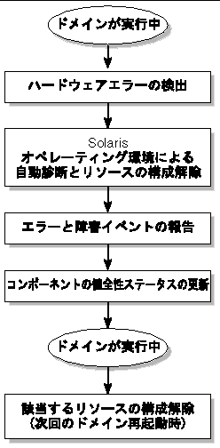

図 6-2に、致命的でないドメインハードウェアエラーの診断で実行する基本的な手順です。これらのエラーによってドメインが停止することはありません。
図 6-2 致命的でないドメインハードウェアエラーの自動診断プロセス
致命的でないドメインハードウェアエラーの診断プロセスを示す流れ図
図 6-2 の手順は、以下の相違点を除けば、ドメイン停止に関係するハードウェアエラーの節で説明した手順と同じです。

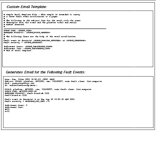

図 6-3 はカスタマイズされた電子メールテンプレートで、コード例 6-4 は、このテンプレートから作成された電子メールの例です。
図 6-3 電子メールテンプレートと作成された電子メールの例
カスタマイズされた電子メールテンプレートと生成結果の電子メールの例

たとえば、次のコマンドはドメイン A からイベントタイプ fault.test.email を生成します。
sc0:sms-user:> /opt/SUNWSMS/SMS/lib/smsadmin/testemail -c fault.test.email -d A
3. テストイベントがプラットフォームまたはドメインメッセージログに記録されたことを確認します。
たとえば、次のようなメッセージがプラットフォームのメッセージログに表示されます。
Aug 19 10:45:28 2005smshostname [6696:1]: [11917 682823530704603 ERR teste
mailApp.cc 345] Test fault with code SF15000-8000-Y1 generated by user root
using testEmailReporting - please ignore
4. テストイベントが正常にメッセージログに記録された場合は、指定した受信者がテスト電子メールを受信したことを確認します。
たとえば、テスト電子メールは次のように表示されます。
Date: Tue, 19 Aug 2005 10:45:28 -0600 (MDT)
Subject: FAULT: SF15000, serial# 352A0008, code SF15000-8000-Y1
From: smshostname@xyz.com
To: undisclosed-recipients:;
Fault event in domain(s) A at Tue Aug 19 10:45:18 MDT 2005.
Fault severity = SMIEVENT_SEV_INFO <2>
Indictment Count: 0
Indictment list:
Member fault list:
fault.test.email
