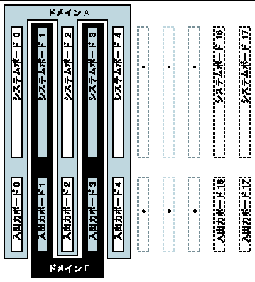

DR の概念図
DR では、システムを停止せずにシステム回路基盤を切り離し、接続しなおすことができます。DR を使用すれば、システムを稼働させた状態で、システムリソースを追加したり削除したりできます。
以下は Sun Fire ハイエンドシステムの例ですが、基本的な考え方はミッドレンジシステムにも共通しています。
注 - Sun Fire E25K システムと Sun Fire 15K システムでは、同時に 18 枚までのシステムボードと入出力ボード (番号 0 〜 17) をサポートします。
ドメイン A には、システムボード 0 と 2、入出力ボード 2 があります。ドメイン B には、システムボード 1 と 3、入出力ボード 1、3、および 4 があります。
図 2-1 再構成前のドメイン A とドメイン B

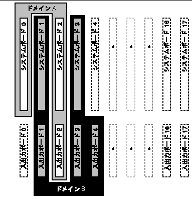

ドメイン A にシステムボード 4 と入出力ボード 0 を割り当て、ドメイン B からドメイン A へ入出力ボード 4 を移動するには、Sun Management Center ソフトウェアの GUI を使用できます。または、各ドメインで cfgadm(1M) を実行する方法もあります。
1. ドメイン B で以下のコマンドを実行して、入出力ボード 4 を切り離します。
# cfgadm -c disconnect -o nopoweroff,unassign IO4
2. ドメイン A で以下のコマンドを実行して、ドメイン A にシステムボード 4 と入出力ボード 0 および 4 を割り当て、接続し、構成します。
# cfgadm -c configure SB4 IO0 IO4
以下のようなシステム構成になります。変更されたのはボードの接続方法だけで、キャビネット内のボードの物理的配置は変わっていません。
図 2-2 再構成後のドメイン A とドメイン B
