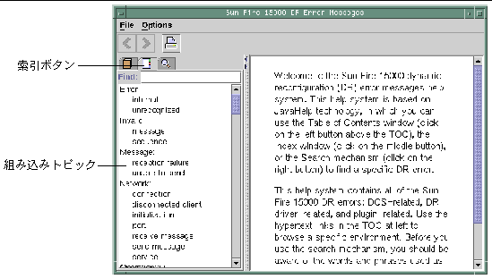

エラーメッセージヘルプシステム
SMS ソフトウェアには、特定のエラーメッセージの説明とそのエラーからの回復方法を検索できる、エラーメッセージヘルプシステムがあります。
DR エラーメッセージヘルプシステムを起動するには、以下のコマンドを実行します。
# /opt/SUNWSMS/jh/scdrhelp/scdrhelp &

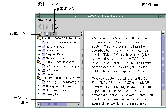

標準 JavaHelp システムビューア hsviewer により、DR エラーメッセージヘルプシステムが表示されます。このビューアには、図 5-1 に示すように、ツールバーと 2 つの区画 (内容区画とナビゲーション区画) があります。
図 5-1 hsviewer の GUI コンポーネント
JavaHelp の目次
DR エラーメッセージは、図 5-1 に示すように、エラーのタイプ別に論理グループに分けられます。これらのグループは、目次の最上位の見出し項目として表示される主要トピックになります。各グループ名の下に、エラーメッセージの番号と簡易テキストが表示されます。
JavaHelp の索引
DR エラーメッセージは索引が付いているため、索引に主要トピックが表示されます (図 5-2)。索引トピックは、必要に応じて組み込みトピックになります。組み込みトピックだけが、エラーメッセージへのリンクになっています。

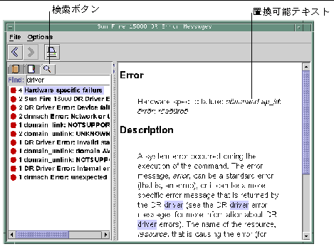

JavaHelp の検索
DR エラーメッセージヘルプシステムには、全文検索機能があります。エラーメッセージヘルプファイルに索引を付けることにより、検索データベースが作成されます。
特定のエラーメッセージを検索する前に、エラーメッセージに含まれるテキスト文字列を検索してください。また、数値の使用は避けてください。数値は、置換可能なテキストとして処理されます。以下は、JavaHelp システムのエラーウィンドウの表示例です。
