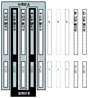

주 - Sun Fire E25K 및 Sun Fire 15K 시스템에서는 한 번에 0-17 사이의 번호가 매겨진 최대 18개의 시스템 보드와 최대 18개의 I/O 보드를 지원합니다.
도메인 A에는 시스템 보드 0과 2 및 I/O 보드 2가 있고 도메인 B에는 시스템 보드 1과 3 및 I/O 보드 1, 3, 4가 있습니다.
그림 2-1 재구성 이전의 도메인 A 및 B

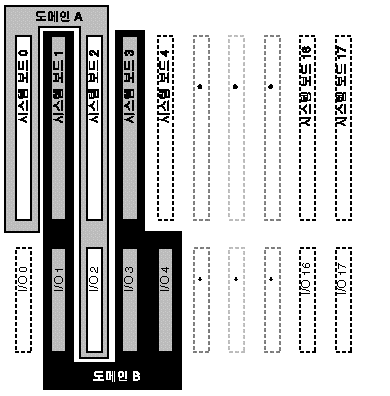

시스템 보드 4와 I/O 보드 0을 도메인 A에 할당하고 I/O 보드 4를 도메인 B에서 도메인 A로 옮기려면 Sun Management Center 소프트웨어의 GUI를 사용하거나 각 도메인에서 cfgadm(1M)을 사용합니다.
1. 도메인 B에서 다음 명령을 사용하여 I/O 보드 4를 단절합니다.
# cfgadm -c disconnect -o nopoweroff,unassign IO4
2. 도메인 A에서 다음 명령을 사용하여 시스템 보드 4와 I/O 보드 0 및 4를 도메인 A에 할당, 연결 및 구성합니다.
# cfgadm -c configure SB4 IO0 IO4
다음 시스템 구성이 그 결과입니다. 보드 연결 방법만 바뀌었고 캐비넷 안에 있는 보드의 실제 레이아웃은 바뀌지 않았습니다.
그림 2-2 재구성 이후의 도메인 A 및 B
