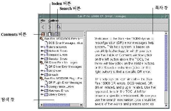

DR 오류 메시지 도움말 시스템은 표준 JavaHelp 시스템 뷰어, hsviewer에 표시됩니다. 이 뷰어는 도구 모음과, 그림 5-1에 나와 있는 것처럼 목차 창과 탐색 창의 두 개의 창으로 구성되어 있습니다.
그림 5-1 hsviewer GUI 구성 요소
JavaHelp 목차
DR 오류 메시지는 그림 5-1에서 볼 수 있듯이 오류 유형에 따라 논리 그룹으로 구분됩니다. 이들 그룹은 목차에서 최상위 제목으로 나타나는 주요 항목을 나타냅니다. 해당 그룹 이름 아래에는 오류 메시지 번호 및/또는 약어 텍스트가 나타납니다.

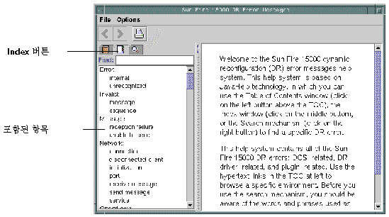

JavaHelp 색인
DR 오류 메시지는 핵심 항목이 Index 화면(그림 5-2)에 나타나도록 색인화되어 있습니다. 색인 항목은 적절한 경우 하위 색인 항목을 포함합니다. 이러한 항목의 경우 오류 메시지에 대한 링크만 포함되어 있습니다.
그림 5-2 JavaHelp Index 화면
