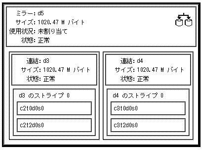

例 - 確定済みのミラーオブジェクト
この例では、2 つのストライプ方式メタデバイス (サブミラー) である d3 と d4 から成る、確定済みのミラーオブジェクト d5 を示します。
Graphic

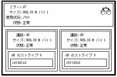

例 - マウントされたファイルシステムをもつ確定済みミラーオブジェクト
この例では、サブミラー d6 と d9 から成る、確定済みの 2 面ミラーを示します。d6 と d9 は同様に、それぞれスライス c4t0d1s0 と c5t1d0s0 から成ります。ファイルシステム /fs1 は、ミラー d7 にマウントされています。
Graphic
