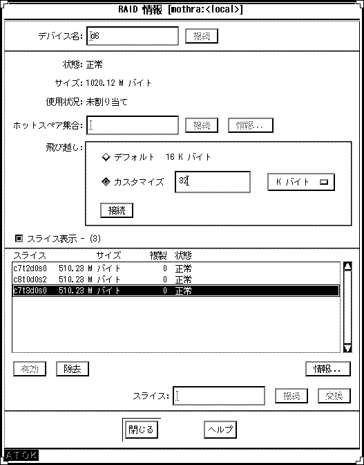

オブジェクトのポップアップメニューから「情報」を選択する。
RAID5 メタデバイス用の「RAID 情報」ウィンドウが表示されます。
飛び越し値を変更する。「カスタマイズ」をクリックし、その横にあるフィールドに新しい値を入力する。
単位には、K バイト、M バイト、またはセクターを指定できます。この横のプルダウンメニューから、任意の単位を選択してください。「接続」をクリックして値を設定し、「閉じる」をクリックします。
飛び越し値の設定については、『Solstice DiskSuite 4.2 リファレンス』を参照してください。
