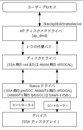

次の図に、AP がディスクデバイスを制御するときに使用するドライバの階層を示します (括弧内には例が示されています) 。
図 C-1 AP ディスクドライバの階層
Graphic
ユーザープロセスはメタディスクを参照し、これによって AP ディスクメタドライバにアクセスします。 AP ディスクメタドライバは、物理ディスクドライバの 2 つのインスタンスを制御し、物理ディスクドライバが Nexus ドライバ (またはコントローラドライバ) の 2 つのインスタンスを制御します。 Nexus ドライバは、物理デバイスを制御します。

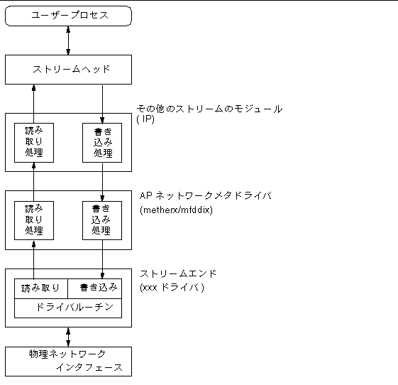

図 C-2 に、AP がネットワークを制御するときに使用するドライバの階層を示します。 括弧の中には例が示されています。
図 C-2 AP ネットワークドライバの階層
Graphic
ユーザープロセスはメタネットワークを参照し、これによってストリームヘッドにアクセスします。 AP ネットワークメタドライバは、上位の読み取り・書き込み処理の要素と、物理ドライバルーチンとの間のストリームに挿入されます。
