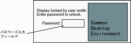

    画面が消え、図 2-8 に示すようなダイアログボックスが表示されます。
    図 2-8 画面ロックのダイアログボックス
    Graphic
    注 -
    画面がロックされているときは、トラステッドストライプが表示されることはありません。表示されている場合は、ただちにセキュリティ管理者に報告してください。
  2. 画面のロックを解除するには、パスワードの入力フィールドにパスワードを入力し、 Enter キーを押します。
    画面をロックする直前の状態でセッションに戻ります。
