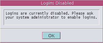

セキュリティ対策の一環として、管理者は、サイトではリブートした後は、まったくログインできなくなるように設定することができます。リブート後、ログインを可能にする操作が承認されていないユーザーには、図 2-10 に示すようなダイアログボックスが表示されます。この場合は、Trusted Solaris の管理者に連絡し、ログインするための指示を仰いでください。ログインの制御操作が承認されているユーザーには、図 2-11 に示すようなダイアログボックスが表示されます。
図 2-10 ログイン無効のダイアログボックス(ログインの制御操作が承認されていないユーザー用)
