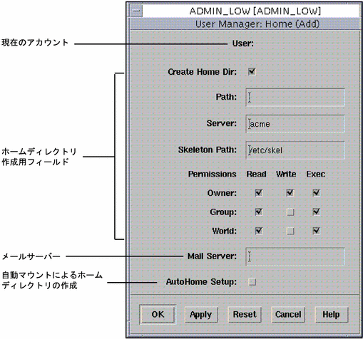

ナビゲータダイアログボックスの「ホーム (Home)」ボタンをクリックすると、ホームディレクトリ作成用ダイアログボックスが表示されます (次の図を参照)。このダイアログボックスでは、ユーザーマネージャを使用してユーザーのホームディレクトリを作成できます。
「ホームディレクトリの作成 (Create Home Dir)」のトグルボタンをクリックすると、指定したサーバーと指定したスケルトンディレクトリ内のテンプレートを使用して、ユーザーのホームディレクトリが、「パス (Path)」フィールドの指定どおりに作成されます。ホームディレクトリのアクセス権のトグルボタンでは、ホームディレクトリの所有者、グループ、ワールドに対する読み取り権、書き込み権、実行権を指定できます。
ユーザーのホームディレクトリに使用するサーバーは、ユーザーアカウントを作成する前に構成しておく必要があります。
「メールサーバー (Mail Server)」フィールドには、ユーザーのメールサーバーを指定します。
「AutoHome の設定 (AutoHome Setup)」トグルボタンをクリックすると、自動マウント用のホームディレクトリが設定されます。
