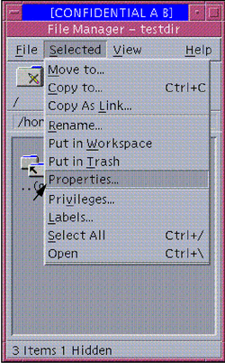

次に、ファイルマネージャの「選択 (Selected)」メニューを示します。アクセス権の変更方法については、「ファイルおよびディレクトリのラベルと特権を変更するには」を参照してください。
