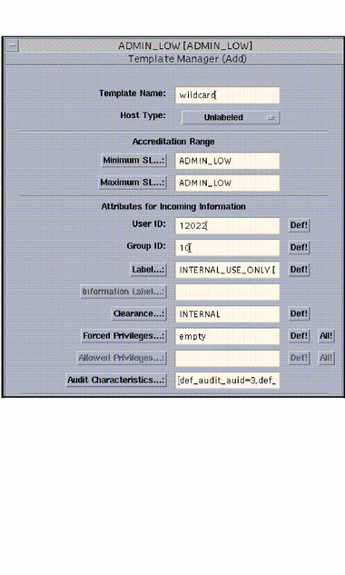

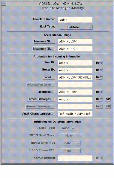

デフォルトの tnrhtp データベースには、各ホストタイプに 1 つずつサンプルのテンプレートが含まれています。セキュリティ管理者役割は、これらのテンプレートをそのまま使用することも、コピー、リネーム、変更して使用することもできます。tnrhtp データベースに含まれるすべてのテンプレート名は、データーベースマネージャで tnrhdb データベースを使用してホストの IP アドレスにテンプレートを指定しようとすると、画面に一覧表示されます。図 9-3 を参照してください。
たとえば、Trusted Solaris をトラステッドホスト (ホストタイプに sun_tsol を指定したホスト) として構成するとします。この場合、セキュリティ管理者役割は、tnrhdb データベースにそのホストのエントリを追加し、tnrhtp データベースから sun_tsol ホストタイプを持つ適切なテンプレートを割り当てます。
図 9-3 tnrhtb データベースのテンプレート名一覧 : 「追加 (Add)」メニュー
Graphic
ホストタイプ別の構成可能なセキュリティ属性は、第 10 章「トラステッドネットワークデータベース におけるセキュリティ属性の指定とルーティング設定」の 表 10-1 を参照してください。

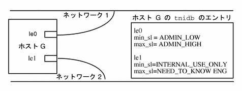

ゲートウェイのトラステッドネットワークインタフェースである tnidb(4) データベースのネットワーク認可範囲を制限することは、セキュリティ管理者役割にとって、他のネットワークとの通信を実現する上で、開放や制御の適切なレベルを構成する 1 つの手段となります。
ほとんどの Trusted Solaris ホストでは、認可範囲を ADMIN_LOW から ADMIN_HIGH に指定します。この認可範囲にしておくと、同機種 Trusted Solaris 分散システム内のすべてのホストが、同じシステムの他のホストからパケットをさまざまな機密ラベルで受信することができます。ゲートウェイの認可範囲は、ローカル分散システム外のホストとあらゆる機密ラベルで通信できるように設定したり、あるいは限定されたラベルに通信を制限するように設定したりできます。
注 -
ネットワークインタフェースの認可範囲を制限する際には注意が必要です。ネットワークサービスは、ネットワークインタフェースの認可範囲に、それらのサービスに適した機密ラベルが含まれていないと機能しません。たとえば、NIS+ マスターとの通信には、ADMIN_LOW から ADMIN_HIGH までのネットワーク認可範囲が要求されます。監査サーバーに書き込まれる ADMIN_HIGH の監査トレールファイルの場合は、ネットワークインタフェースの認可範囲に ADMIN_HIGH が含まれている必要があります。
図 9-5 認可範囲の異なる 2 つのセキュリティドメイン
Graphic
通信を制限するには、上の図に示すゲートウェイ G の tnidb エントリを、次の表のように指定します。
表 9-2 ネットワークの認可範囲を制限する場合の tnidb エントリの例
インタフェース名
ネットワーク認可範囲
le0 (セキュリティドメイン #1 に対するインタフェース)
PUBLIC から INTERNAL USE ONLY
le1 (セキュリティドメイン #2 に対するインタフェース)

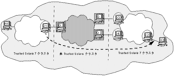

以下に示す 2 つの図では、イントラネットとその中のクラスタが雲の形で示されています。Trusted Solaris クラスタは白抜きの雲で、同ゲートウェイは白抜きの円で囲まれています。また、非 Trusted Solaris クラスタは影のついた雲で、同ゲートウェイは正方形で囲まれています。
次の図は、3 つのクラスタで構成されたイントラネットを示しています。Trusted Solaris ホストの H1 は、Trusted Solaris 7 または 2.5.1 ゲートウェイで 非 Trusted Solaris の雲に接続されています。ホスト H2 は、応答および sec_response パケットを自分のネットワークに伝送します。応答パケットはホスト H1 が接続されたネットワークに伝達されますが、sec_response パケットは伝達されません。sec_response パケットがないと、ホスト H1 はホスト H2 までのルートのセキュリティ情報が入った拡張メトリックを取得できません。なぜなら、中間クラスタの非 Trusted Solaris ゲートウェイで実行されている標準の RIP は、拡張 RIP のパケット を H2 のネットワークから H1 のネットワークに転送できないからです。
図 9-6 イントラネット内のクラスタの例
Graphic
トンネリング
2 つの Trusted Solaris クラスタの間に、トラステッドルーティングを使用する非 Trusted Solaris クラスタが存在するときは、セキュリティ管理者役割はトンネリングを設定して、2 つの Trusted Solaris クラスタ内のゲートウェイが各ルートの拡張メトリックを交換できるようにしなければなりません。クラスタはすべて同一イントラネット内に構成する必要があります。また、以前の Trusted Solaris リリースでは、動的ルーティングと、拡張メトリックを制御する拡張 RIP がサポートされていないため、Trusted Solaris ゲートウェイでは Trusted Solaris 7 または 2.5.1 を実行しなければなりません。図 9-7 は、トンネリングの設定方法を示しています。
1台以上の非 Trusted Solaris ゲートウェイを介してトンネルに設定される Trusted Solaris ルーターは、すべて転送ホストとして機能し、反対側に接続された Trusted Solaris ホストまでのルートの拡張メトリックを伝達します。図 9-7 では、転送ホストゲートウェイ G1 の tunnel ファイルに、ホスト H2 が接続されたネットワークの IP アドレスが保持されます。G1 の Trusted Solaris ルーティングソフトウェアは、H1 までのルートの拡張メトリックを、H2 が接続されたネットワークに直接ブロードキャストします。G2 は H1 までのルートの拡張メトリックを取得し、それを自分のルーティングテーブルに追加します (双方向通信を行う場合は、ゲートウェイ G3 と G4 にも、ホスト H1 のネットワークの IP アドレスが入った tunnel ファイルを作成する必要があります)。
図 9-7 イントラネット内の非 Trusted Solaris クラスタを通過するトンネリング
Graphic
有効なエントリで tunnel ファイルが作成されている場合は、拡張 in.routed デーモンによって、sec_t_response という特殊なラベルなし応答パケットが送信されます。ルートの拡張メトリック情報を含む sec_t_response パケットは、tunnel ファイルにリストされたネットワークに直接送信されます。
図 9-7 では、転送ホストゲートウェイ G1 の tunnel ファイルに、ホスト H2 が接続されたネットワークの IP アドレスが保持されます。G1 の Trusted Solaris ルーティングソフトウェアは、H1 までのルートの拡張メトリックが入った sec_t_response パケットを、H2 が接続されたネットワークに直接ブロードキャストします。このようにして、G2 は H1 までのルートの拡張メトリックを取得し、それを自分のルーティングテーブルに追加します (双方向通信を行う場合は、ゲートウェイ G3 と G4 にも、ホスト H1 のネットワークの IP アドレスが入った tunnel ファイルを作成する必要があります)。
sec_response パケットと同様に sec_t_response パケットも、in.routed が Trusted Solaris ルーターから応答パケットを送信するときに必ず送信されます。sec_t_response パケットは、直接宛先ネットワークに送信される必要があります。これは、宛先ネットワークとの間にある非 Trusted Solaris 2.5.1 または 7 ルーターでは sec_response パケットを転送できないからです。
非 Trusted Solaris クラスタを通る非 Trusted Solaris ルートはすべて、同じ SRI を持っていなければなりません。すなわち、これらのルートは、同じデフォルトラベルと IP ラベルオプション (ある場合) を使用して Trusted Solaris システムで定義される必要があります。

ここでは、前の節に記述した規則を簡単な例と図で説明していきます。ホスト H1 と H2 は Trusted Solaris ホストであり、これらのホストは、CIPSO IP ラベルに基づくトラステッドルーティングを使用して通信します。H1 は、G1 までのデフォルトルートを設定する in.rdisc を実行しています。G1 と H2 の間には、他の Trusted Solaris ゲートウェイが存在する可能性もあります。
次の図は、発信元ホスト H1 がパケットを G1 経由で H2 に送信できるようにするために、H1 の tnrhdb、tnrhtp、tnidb ファイルに設定しなければならない定義内容を示しています。パケットの機密ラベルは CONFIDENTIAL になっており、この例では、この機密ラベルによって直接 CIPSO ラベルの CONFIDENTIAL に割り当てられているとします。

ADMIN_LOW から ADMIN_HIGH までのデフォルトのラベル範囲は、デフォルトの unlabel テンプレートで設定されます。必要に応じて、セキュリティ管理者役割は、そのデフォルトのラベル範囲の変更を行うことができます。

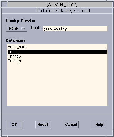

トラステッドネットワークデータベース
セキュリティ管理者役割は、次の図に示すようなデータベースマネージャを使用して、トラステッドネットワークデータベースである tnrhdb(4)、tnrhtp(4)、tnidb(4) にエントリを作成します。各データベースの役割は以下のとおりです。
図 10-1 データベースマネージャの「読み込み (Load)」リストで選択された Tnidb
Graphic
tnidb ファイルに指定された値は、個々のホストやネットワークの tnrhtp および tnrhdb に指定された属性とともに参照され、インタフェースを経由する通信に適用されるセキュリティ属性が確定します (これらの詳細については 「着信メッセージにおける MAC の実施」、および 「トラステッドネットワークデータベースの属性に関する優先規則」を参照してください)。
データベースマネージャを使用できるようにするには、その前にネームサービスを選択しなければなりません。これには次の 2 つの選択肢があります。
データベースマネージャの起動方法とネームサービスの選択方法については、必要に応じて、「「Solstice アプリケーション (Solstice_Apps)」アプリケーションフォルダ内の管理ツールの使用」を参照してください。
tnidb ファイルの値はローカルホストのネットワークインタフェースに適用されるため、tnidb ファイルは常に /etc/security/tsol のローカルファイルとして保持されます。
tnrhdb および tnrhtp ファイルは通常、NIS+ テーブルとして管理されます。ただし、スタンドアロン型 Trusted Solaris ホストの場合は、ネームサービスを使用しないように構成されることもあり、このようなホストでは、両ファイルは /etc/security/tsol に保持されます。
trusted network データベースからの情報は /var/tsol の下にあるカーネルキャッシュファイルに書き込まれます。データベースマネージャを使用して変更を行い、ネーミングサービスを選択しない場合、ローカルホスト上のカーネルキャッシュは自動的に更新されます。NIS+ ネーミングサービスを選択している場合、NIS+ クライアントが NIS+ マスターから trusted network データベースの変更を引き出すまでに最大 30 分かかる可能性があります。

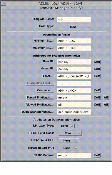

TSIX (tsix) ホストタイプ
 Ethernet ヘッダーIP ヘッダー [IP オプション] TCP または UDP ヘッダー SAMP ヘッダー データ Ethernet トレーラ
tsix ホストタイプを指定した場合 (つまり、テンプレートマネージャの「ホストタイプ (Host Type)」メニューで「TSIX」を選択した場合)、トラステッドネットワークソフトウェアは TSIG (Trusted System Interoperability Group) で制定された TSIX 規格に準拠するホストと通信します (Sun Microsystems Federal, Inc. は TSIG のメンバーです)。tsix ホストタイプの場合、トラステッドネットワークソフトウェアは SATMP (Security Attribute Token Mapping Protocol) を使います。属性がトークン形式であることは、SAMP ヘッダーの属性ヘッダーで識別されます。属性がバイナリ形式の代わりにトークン形式で伝送されることを除けば、パケットは sun_tsol ホストタイプと同じ形式になります。
「I.P. ラベルの型 (IP Label Type)」フィールドは「なし (None)」、「CIPSO」、「RIPSO」のいずれかに設定できます。このフィールドを設定すると、IP ヘッダーの IP オプションに、トラステッドルーティングに使用される CIPSO または RIPSO ラベルが挿入されます。「トラステッドネットワークデータベースにおけるエントリの作成」を参照してください。
TSIX ホストタイプを使用して通信を行うには、送信側と受信側のホストを両方とも同じ TSIX DOT (domain of translation) 内に設定する必要があります。
注 -
サンの TSIX トークンマップの定義は、最初に定義された TSIX DOT であるため、Trusted Solaris システムとの通信を希望する他の組織では、少なくとも 1 つ以上の TSIX DOT が定義されるまでは、このサン定義の DOT を使用する必要があります。将来的には、トークンの意味を定義する TSIX DOT レジストリが設定される予定です。
「I.P. ラベルの型 (IP Label Type)」フィールドに CIPSO が指定された tsix タイプのホストでは、system(4) ファイルの tsol_admin_high_to_cipso スイッチを 1 に設定しなければなりません。そうしないと、Trusted Solaris ホストとの通信が不能になります。/etc/system ファイルにスイッチを追加する方法については、第 13 章「Trusted Solaris カーネルスイッチ設定の変更」を参照してください。
tsix ホストに設定できるセキュリティ属性は、次の図のとおりです。このホストタイプに適用されないフィールドは、使用できないようにグレー表示されます。
図 10-3 Tnrhtp で TSIX ホストタイプに設定できるフィールド
Graphic

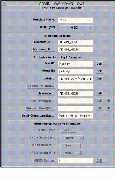

TRUSTED SOLARIS 1.2、1.1 (msix) ホストタイプ
Trusted Solaris 1.2、1.1 (msix) ホストからの通信にサポートされるセキュリティ属性ではラベルだけが使用され、IP ヘッダーによって搬送されます。
Trusted Solaris 1.2 または 1.1 オペレーティング環境では MSIX 1.0 の完全な機能と MSIX 2.0 の一部の機能が含まれているため、これらの環境が動作しているホストのテンプレートでは Trusted Solaris 1.2 or 1.1 ホストタイプを指定する必要があります。Trusted Solaris 1.2 と 1.1 の MSIX のバージョンは MSIX 2.0 の一部の機能だけしかサポートしていないため、MSIX 2.0 プロトコルを使うホストのテンプレートでは msix ホストタイプを指定してはなりません。
Trusted Solaris 1.2、1.1 ホストに指定できるセキュリティ属性は、次の図のとおりです。このホストタイプに適用されないフィールドは、使用できないようにグレー表示されます。
図 10-4 Tnrhtp で TRUSTED SOLARIS 1.2、1.1 ホストタイプに設定できるフィールド
Graphic

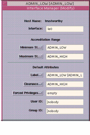

新たなインタフェースを追加するときは、セキュリティ管理者役割は、データベースマネージャのインターフェースマネージャの「追加 (Add)」ダイアログボックス内のフィールドをすべて指定する必要があります。セキュリティ管理者役割がインタフェースのデフォルトセットとして tnidb のデフォルト定義に変更を加えない場合は、データベースマネージャのインタフェースマネージャに表示されている値が適用されます。次の図に le0 に対する tnidb エントリを示します。ここでは、最下位 SL が ADMIN_LOW、最上位 SL が ADMIN_HIGH、ラベルが ADMIN_LOW[ADMIN_LOW]、認可上限が ADMIN_HIGH、ユーザー ID およびグループ ID が nobody です。
図 10-9 Tnidb データベースの le0 インタフェースへのデフォルトエントリ
Graphic
優先例
次の図は、wildcard という名前のテンプレートが未知のホストに定義されています。ラベルは [INTERNAL] に、認可上限は INTERNAL に、ユーザー ID は 12022 に、グループ ID は 10 に定義されています。
図 10-10 デフォルト属性の未知のホストからの通信への割り当て
Graphic
この例では、インタフェースの定義は、図 10-9 で指定されたデフォルト値で、ラベルは ADMIN_LOW、認可上限は ADMIN_HIGH、ユーザー ID とグループ ID はどちらも nobody です。
ラベル、認可上限、UID および GID は、テンプレート wildcard からとられるので、テンプレート内の値はインタフェースの tnidb の値よりも優先します。le0 インタフェースを介して未知のホストから送られるパケットに割り当てられるラベルは INTERNAL、認可上限は INTERNAL、ユーザー ID は 120022、グループ ID は 10 です。
ネットワーク認可範囲
ホストとネットワークには、それぞれ認可範囲が指定されます。ホストの認可範囲は、tnrhtp ファイルの min_sl および max_sl エントリで設定され、ネットワークインタフェースの認可範囲は、tnidb ファイルの min_sl、max_sl エントリで設定されます。
図 10-11 の例は、le0、le1 という 2 つのネットワークインタフェースを持つホスト G を示しています。le0 の認可範囲は ADMIN_LOW から ADMIN_HIGH に定義されており、le1 の認可範囲は INTERNAL_USE_ONLY から NEED_TO_KNOW ENG に定義されています。
図 10-11 2 つのネットワークインタフェースとそのネットワーク認可範囲
Graphic

    「管理用エディタ (Admin Editor)」アクションを実行して /etc/security/tsol/boot/tnrhtp ファイルを開き、編集します。
    たとえば、tnrhdb(4) 内に指定されているいずれかのホストのホストタイプがラベルなしの場合、次に示すように、host_type=unlabeled を含むテンプレートを追加します。
    unlab:unlabeled; def_label=0x000000000000000000000000000
    00000000000000000000000000000000000000000000000000000000000000000000000000
    0000000000000000000000000000000[0x1000000000000000000000000000000000000000
    000000000000000000];
    def_cl=0x00000000000000000000000000000000000000000000000000000000000000000000;
    def_uid=empty; def_gid=empty; forced_privs=empty;
    min_sl=0x00000000000000000000000000000000000000000000000000000000000000000000;
    max_sl=0x7fffffffffffffffffffffffffffffffffffffffffffffffffffffffffffffffffff;
    def_audit_auid=3; def_audit_mask=0x00 00000000000000;
    def_audit_termid=0x0000000000000000; def_audit_asid=0;
    注意 - 注意 -
    デフォルトの unlab テンプレートを使う場合は、def_label フィールドの機密ラベル部分を、必ずユーザー認可範囲内に収まるようなラベルに変更してください。デフォルトのテンプレートの機密ラベルは ADMIN_LOW であり、通常のユーザーはこのラベルでは作業できません。情報ラベル部分は ADMIN_LOW に固定されています。

  3. データベースマネージャ (Database_Manager) アイコンをダブルクリックし、データベースマネージャの「読み込み (Load)」リストを開きます。
    次の例は、「Soltice アプリケーション (Solstice_Apps)」フォルダで選択されたデータベースマネージャを示しています。
    Graphic
  4. データベースマネージャの「読み込み (Load)」リストの「ネームサービス (Naming Service)」メニューから、ネームサービスを選択します。
    デフォルトでは、次の例に示すように NIS+ ネームサービスが選択されており、NIS+ のドメイン名が「ドメイン名 (Domain)」テキストエントリフィールドに表示されるようになっています。
    Graphic
    注 -
    NIS+ を使っている場合でも、tnidb は常に、「ネーミングサービス (Naming Service)」を「なし (None)」に設定して変更したローカルファイルであることを念頭に置いてください。これに対して、tnrhdb と tnrhtp は、「ネーミングサービス (Naming Service)」を「NIS+」または「なし (None)」に設定して変更できます。スタンドアロンの Trusted Solaris システムを NIS+ なしで構成する場合、上記 3 つのファイルはすべて「ネーミングサービス」を「なし (None)」に設定して変更します。これらのファイルのための nsswitch.conf(4) エントリが、ローカルファイルと NIS+ ファイルの両方に加えられた変更を反映する検索シーケンスになっていることを確認してください。
    1. tnidb にアクセスする場合は、「なし (None)」を選択します。
      「なし (None)」を選択すると、次の例に示すように、現在のホスト名が「ホスト名 (Host)」テキストエントリフィールドに表示されます。
      Graphic
    2. tnrhdb および tnrhtp ファイルにアクセスする場合は、システム構成に合わせ、「NIS+」または「なし (None)」のどちらかのネームサービスを選択します。
  5. ネームサービスを「なし (None)」にした場合で、リモートホストのデータベースを構成する場合は、「ホスト名 (Host)」テキストエントリフィールドにそのホスト名を入力します。
  6. 編集するトラステッドネットワークデータベースの名前をダブルクリックします。または強調表示してから「了解 (OK)」をクリックします。

  3. データベースマネージャの「読み込み (Load)」リストの Tnrhtp を強調表示し、「編集 (Edit)」メニューから「追加 (Add)」を選択します。
    テンプレートマネージャの「追加 (Add)」ダイアログが 次の図のように表示されます。
  4. 「テンプレート名 (Template Name)」に入力します。
  5. 「ホストタイプ (Host Type)」オプションメニューのボタンをクリックし、メニューの中から希望するホストタイプをクリックして選択します。

ワイルドカードを使用して、別に指定されていないすべてのホストの tnrhdb エントリを作成するには
  1. セキュリティ管理者役割になり、ADMIN_LOW ワークスペースに移動して、データベースマネージャを起動します。
    必要に応じて、「データベースマネージャからトラステッドネットワークデータベースにアクセスするには」を参照してください。
  2. 必要に応じて新しいテンプレートを作成します。
    これには、「tnrhtp に新規テンプレートを作成するには」を参照してください。次の図はラベルなしホストタイプを指定するワイルドカードテンプレートを示します。
    図 10-12 Tmrhtp データベースマネージャの新規ワイルドカードテンプレート
    Graphic
  3. データベースマネージャの「読み込み (Load)」リストで Tnrhdb を強調表示し、「編集 (Edit)」メニューから「追加 (Add)」を選択します。
  4. ワイルドカードの IP アドレス 0.0.0.0 とテンプレート名を、表示されたダイアログボックスに入力します。
  5. 「テンプレート名 (Template Name)」メニューをクリックして表示し、一覧からテンプレート名を選択します。
    次の図では、ワイルドカードテンプレートを 0.0.0.0 のワイルドカードエントリに割り当てています。
    Graphic
  6. 修正が終わったら、「了解 (OK)」ボタンをクリックします。
    次の図は、ワイルドカード IP アドレスの新しいエントリを示したもので、wildcard というテンプレートに対応しています。この新しいワイルドカードエントリは、未指定のホストをすべてデフォルトエントリに割り当てます。

  3. 現在のホスト上の複数のインタフェースのネットワーク認可範囲を設定するには、次の手順を実行します。
    1. データベースマネージャの「読み込み (Load)」リストの Tnidb を強調表示します。
    2. 最下位および最上位機密ラベルのフィールドに、必要な機密ラベルを入力します。
      注 -
      デフォルトのネットワーク認可範囲は、ADMIN_LOW から ADMIN_HIGH までです。

  4. インタフェース名がデフォルトリストにあれば、そのデフォルトの設定を変更します。
    1. インタフェース名を強調表示し、「編集 (Edit)」メニューから「変更 (Modify)」を選択します。
      次の図は、le0 インタフェース名を示したもので、「編集 (Edit)」メニューの「変更 (Modify)」オプションが強調表示されています。
      Graphic
    2. 必要に応じて、設定に変更を加えます。
      次の図は、hme0 のデフォルトの設定値を示したものです。
      Graphic

ルーティングの IP ラベルを設定するには
注 -
Tnrhtp テンプレートを設定し、それを送信側ホスト、メッセージが経由する各トラステッドゲートウェイ、宛先ホストにそれぞれ割り当てるには、以下の手順を実行します。
  1. セキュリティ管理者役割になり、データベースマネージャを起動します。
  2. データベース名 Tnrhtp をダブルクリックし (次の図を参照)、その後の図に示すようなデータベースマネージャを開きます。
    GraphicGraphic
  3. テンプレート名をダブルクリックし、テンプレートマネージャを開きます。
    次の図では、tsol_2 テンプレートが選択されています。
    Graphic
  4. 任意のフィールドを変更します。
    ゲートウェイのテンプレートでは、ホストタイプとして RIPSO、CIPSO、Trusted Solaris 、TSIX のいずれかを使用できます。
    CIPSO ラベルを使用する場合は次の手順に、RIPSO ラベルを使用する場合は手順 6 に進みます。
  5. データの実際の機密ラベルから取得される CIPSO ラベルを使用するには、CIPSO DOI を指定します。
    現在定義されている CIPSO DOI は 1 だけです。送信側ホスト、各ゲートウェイ、宛先ホストに、みな同じ CIPSO DOI が指定されていることを確認します。
  6. RIPSO ラベルを使用するには、「RIPSO 送信クラス (RIPSO Send Class)」メニューから格付けを 1 つ選択し、次に「RIPSO 送信 PAF (RIPSO Send PAF)」メニューからサポートされている保護許可フラグを必要なだけ (選択しなくても構いません) 選択します。最後に「RIPSO 戻り PAF (RIPSO Return PAF)」メニューからサポートされている RIPSO エラーを 1 つ選択します。
    注 -
    送信側ホスト、各ゲートウェイ、宛先ホストには、同じ RIPSO ラベルと RIPSO エラーが指定されていることを確認します。
  7. 「了解 (OK)」をクリックして変更内容を適用させ、テンプレートマネージャを終了します。

トンネリングを設定するには
転送ホストとは、1 台以上の非 Trusted Solaris 7 または 2.5.1 ゲートウェイをトンネリングさせることにより、相手側の Trusted Solaris 7 または 2.5.1 ホストにルートの拡張メトリックを伝達できるように設定された Trusted Solaris 7 または 2.5.1 ルーターをいいます。
  1. 転送ホストでセキュリティ管理役割になり、ADMIN_LOW ワークスペースに移動します。
    必要に応じて、「ログイン後、特定の管理役割になるには」を参照してください。
  2. 「管理用エディタ (Admin Editor)」アクションを実行して /etc/security/tsol/tunnel ファイルを開き、編集します。
    必要に応じて「管理用エディタアクションを使用してファイルを編集するには」を参照してください。
  3. 1 行に 1 つずつ、宛先 (サブ) ネットワークの IP アドレスを入力します。
    必要に応じて次の例を参照してください。
    129.299.36.0
  4. ファイルを上書き保存し、閉じます。
    :wq
  5. 拡張メトリックを使用した双方向ルーティングを設定するには、リモートゲートウェイで前の手順を繰り返し、ローカルネットワークの IP アドレスを指定します。

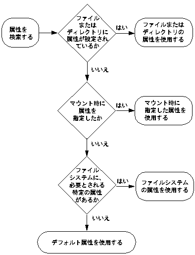

すべての ufs タイプのファイルシステムは可変属性ファイルシステムです。可変属性システムでは、各ファイルシステムオブジェクトの機密ラベルは作成時に設定され、変更できます。固定属性ファイルシステムでは、機密ラベルは、ファイルシステムがマウントされているリモートホストの tnrhdb(4) または tnrhtp(4) ファイルの def_SL 設定により、あるいはマウント時に決定されます。
必要な属性をどこからも取得できない場合は、一連のデフォルト値が使用されます。属性の取得方法に関するルールについては、「Trusted Solaris 属性の取得手順に関するルール」を参照してください。

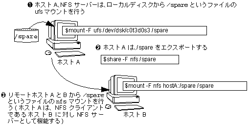

固定属性ファイルシステムをマウントするとき、セキュリティ管理者役割は mount -S コマンドをコマンド行から入力するか、 vfstab(4) ファイルを使用して、セキュリティ属性を指定できます。マウント時に指定された属性は、ファイルまたはディレクトリが属性を持っていなければ、マウントされたファイルシステム内のすべてのファイルおよびディレクトリに適用されます。ファイルまたはディレクトリ上のすべての属性が使用されます。たとえば、UNIX ファイルシステム内のファイルおよびディレクトリはユーザー ID (UID) とグループ ID (GID) を持っているため、ファイルシステムオブジェクトがすでに持っている UID と GID が使われます。ファイルまたはディレクトリが属性を持っておらず、マウント時に何も指定されない場合、デフォルト (表 11-4 を参照) が適用されます。
固定属性ファイルシステムでは、オブジェクトがファイルシステム上に存在するかぎり、セキュリティ属性はオブジェクト上で変更できません。
固定属性ファイルシステムは、Trusted Solaris ホストにマウントされるとき、単一の機密ラベルを持つよう構成されるので、「単一ラベルファイルシステム」と呼ばれます。
次の例は、Solaris 動作環境で動作する NFS サーバーから /spare と呼ばれる固定属性ファイルシステムを NFS マウントするコマンド行を示したものです。このサービスは、outside サービスと呼ばれます。/spare には、[INTERNAL_USE_ONLY] という機密ラベルが付けられており、次のコマンド行に示すように、-S オプション付きの mount が使われています。
$ mount -F nfs -S "slabel=INTERNAL_USE_ONLY; outside:/spare /spare
ファイルまたはディレクトリの属性は、ファイルシステムの属性より優先します。マウント時に指定された属性は、ファイルシステム内ですでに有効になっているファイルシステム属性より優先します。マウント時またはファイルシステムから取得できない属性には、デフォルト値が与えられます。
次の図に、属性の取得ルールを示します。
図 11-2 Trusted Solaris 属性の取得手順に関するルール

Trusted Solarisの NFS マウント
Trusted Solaris NFS クライアント上で mount(1M) を呼び出し、NFS タイプのマウントを実行するときに、NFS サーバーが必ずしも Trusted Solaris オペレーティング環境を実行しているとは限りません。NFS サーバーはそのファイルシステムをローカルに保有し、ローカルなファイルシステムの種類として、hsfs、pcfs、tmpfs、ufsなどを使用します。NFS サーバーは、ファイルシステムを share(1M) を使用してエクスポートします。share コマンドとそのオプションは、コマンド行または dfstab(4) ファイルに指定することができます。
Graphic
Trusted Solaris と NFS
Trusted Solaris では、標準 Solaris オペレーティング環境とTrusted Solaris 1.x リリースでサポートされているネットワークファイルシステム (NFS) プロトコルを両方ともサポートしています。
Solaris ホストが上記 NFS プロトコルの 1 つを使ってファイルシステムをエクスポートするとき、Trusted Solaris 7、2.5.1 または 2.5 が動作しているホストの管理者は、対応する NFS プロトコルバージョンを指定することによって、単一ラベルでファイルシステムにアクセスできます。
Trusted Solaris ホストは、適切なNFS プロトコルを指定して、独自のファイルシステムをラベルなしのクライアントホストにエクスポートすることができます。ラベルなしのクライアントは、Trusted Solaris セキュリティ属性を無視します。ラベルなしのクライアントにエクスポートされたファイルまたはディレクトリの機密ラベルが、トラステッドネットワーキングデータベース内にあるそのクライアントホストのエントリの機密ラベルと同等の場合、それらのファイルまたはディレクトリは書き込み可能になります。ラベルなしのクライアントにエクスポートされたファイルまたはディレクトリが読み取り可能になるのは、そのクライアントホストの機密ラベルが、エクスポートされたファイルまたはディレクトリの機密ラベルより優位な場合です。

他のホストがマウントするためにディレクトリをエクスポートする
他のシステムがマウントするためにディレクトリをエクスポート (共有) する方法は、基本 Solaris システムの場合と同様です。ファイルシステムを共有する場合は、2 つの新規のマウントオプションである nodevices と nopriv も使用できます。「他のホストがマウントするためにディレクトリを共有するには」を参照してください。
