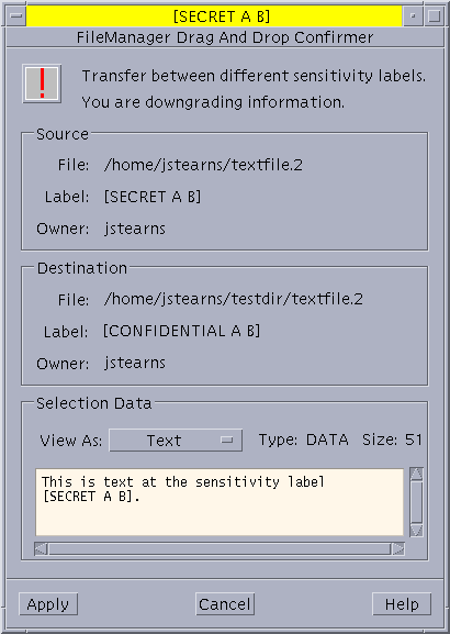

次の図に、ファイルマネージャ間におけるドラッグ&ドロップ操作の選択確認ダイアログを示します。異なるラベルのファイルマネージャおよびウィンドウ間におけるカット&ペーストやコピー&ペーストの操作では、他の選択確認ダイアログが表示されます。
図 2-1 ファイルマネージャ選択確認ダイアログ
Graphic

sel_config ファイルセクション
sel_config ファイル内の規則は、ファイルマネージャ間におけるファイルのコピー&ペースト、カット&ペースト、およびドラッグ&ドロップに適用されます (ファイルマネージャアプリケーションについての詳細は、dtfile(1) のマニュアルページおよび『Trusted Solaris ユーザーズガイド』を参照)。sel_config ファイル内の規則は、ウィンドウ間における選択のコピー&ペーストおよびカット&ペーストにも適用されます。この場合、/usr/dt/bin/sel_mgr アプリケーションが調停します。
注 -
選択のドラッグ&ドロップでは、常に、機密ラベルと所有者が同じであることが必要です。したがって、sel_config ファイル内の規則は、選択のドラッグ&ドロップには適用されません。

      次の図に、ファイルマネージャで、MLD 装飾名 (/.MLD.tmp,) を指定して /tmp ディレクトリの内容を表示させた状態を示します。「表示 (View)」メニューから「隠しオブジェクトも表示」を選択しているので、すべての SLD (.SLD.1、.SLD.2、など) が表示されています。
      Graphic
