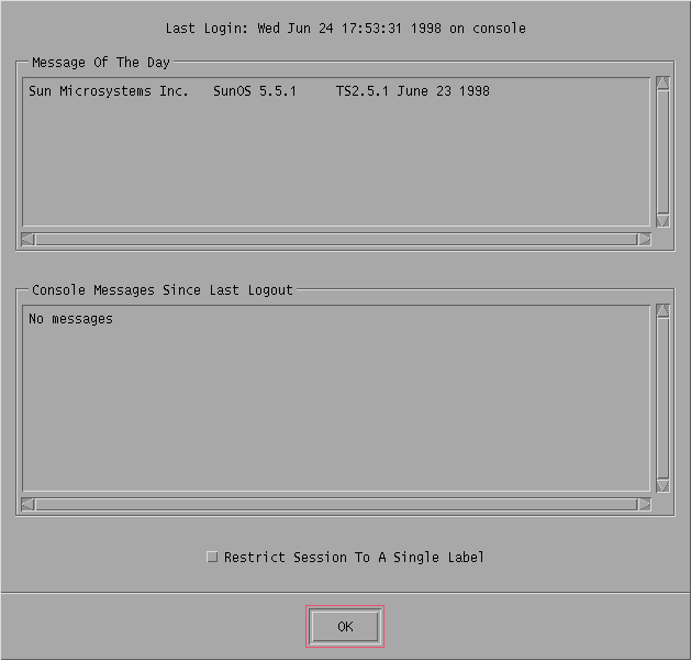

  5. ワークステーション情報ダイアログボックスに表示されている情報を確認し、許可されているならばラベルを単一にするか複数にするかを選択します。
    注 -
    アカウントが複数のラベルで作業できるように構成されている場合、ワークステーション情報ダイアログボックスの一番下には、「シングルラベルにセッションを制限 (Restrict Session to a Single Label」トグルボックスが表示されます。アカウントがシングルラベルだけで作業できるように構成されている場合、ワークステーション情報ダイアログボックスの一番下には、「シングルレベルセッション SL: (Single Level Session SL:)」と (その後に続いて) 作業できるように構成されているラベルが表示されます。
    1. 最後にログインした日付と時間をチェックし、それらが妥当な値であり、何も疑わしいことがないことを確認します。
    2. 「本日のメッセージ (Message Of The Day)」の内容を読みます。
    3. 「最後のログアウトからのコンソールダイアログボックス・メッセージ (Console Messages Since Last Logout)」の内容を確認します。
    4. 疑わしいログインや疑わしい活動を示すようなメッセージ、その他の問題を調べます。
    5. ユーザーアカウントが複数ラベルで作業できるよう設定されている場合、「シングルラベルにセッションを制限 (Restrict Session to a Single Label)」トグルボックスをオンにします。
  6. Return キーを押すか、または 「了解 (OK)」をクリックしてワークステーション情報ダイアログボックスを閉じます。
    「シングルラベルにセッションを制限 (Restrict Session to a Single Label)」トグルをオンにしていた場合、ユーザーの機密ラベル (SL) を設定するためのダイアログボックスが表示されます。この場合、手順 7 に進んでください。
    複数のラベルでの作業が許されていて、「シングルラベルにセッションを制限 (Restrict Session to a Single Label)」トグルをオンにしなかった場合はユーザーのセッション認可上限を設定するためのダイアログボックスが表示されます。この場合、手順 8 に進んでください。

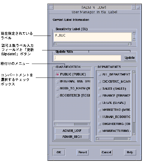

  8. 複数ラベルセッション用の認可上限を指定します。これを行うにはマルチレベル用にユーザーセッションの認可上限を設定するラベルビルダーのダイアログボックス上のデフォルトの認可上限を受け入れるか、または任意の認可上限を入力します。
    1. 認可上限を入力するには「更新後のラベル (Update With)」の下にあるテキスト入力フィールドを使います。入力が終わったら「更新 (Update)」をクリックします。
    2. マウスを使って認可上限を作成するには格付けのメニューから分類を選択し、COMPS の下に表示されるコンパートメントを選択するチェックボックスの中から希望のものをチェックします。
      注 -
      「Class」や「Comps」以外の単語が表示されるように構成されている場合もあります。必要であれば、『Trusted Solaris のラベル管理』の「ラベルビルダーのラベルコンポーネントの名前の変更」を参照してください。
    3. 「了解 (OK)」をクリックします。
    4. 手順 9 に進みます。

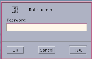

    上記の操作を行うと役割用パスワードのダイアログボックスが表示されます。
  10. 役割用パスワードのダイアログボックスに役割のパスワードを入力し、 「了解 (OK)」をクリックします。
    Graphic
    管理役割ワークスペースが有効になり、新しい管理役割ワークスペースボタンがワークスペース切り替え領域に追加されます。

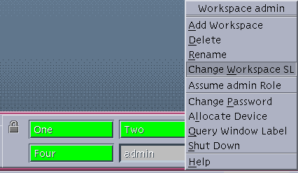

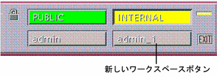

  1. 新しい管理役割ワークスペースを追加します。
    1. カーソルを管理役割ワークスペースボタンに置いた状態で、メニュー (右) マウスボタンをクリックしたまま ワークスペース役割名のメニューを起動します。
      Graphic
    2. ワークスペース役割名のメニューから「ワークスペースの追加 (Add Workspace)」を選択します。
      新しい管理役割ワークスペースが有効になり、フロントパネルのワークスペースのスイッチ領域に新しい管理役割ワークスペース用のボタンが表示されます。
      Graphic
      デフォルトでは、新しいワークスペースの名前は役割のアカウント名の後にアンダーラインと番号が付けられたものとなります。たとえば、役割 admin で作成した第 2 番目の管理役割ワークスペースの名前は admin_1 になります。
  2. ワークスペースのラベルを変更します。
    1. カーソルを新しい役割ワークスペースボタンの上に移動します。
    2. 新しい役割ワークスペースボタンの上にカーソルを置いた状態で、マウスの右ボタンをクリックします。画面にはワークスペース役割名のメニューが表示されます。
    3. メニューから「ワークスペース SL を変更 (Change Workspace SL)」を選択します。
      ラベルビルダーが表示されます。
    4. ラベルビルダーのダイアログボックスの「更新後のラベル (Update With)」の下にあるテキスト入力フィールドに、任意のラベルを入力します。入力が終わったら「更新 (Update)」をクリックし、続いて 「了解 (OK)」をクリックします。
      これで、ワークスペースのラベルが、ラベルビルダーのダイアログボックスで指定したラベルへと変更されます。

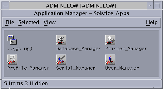

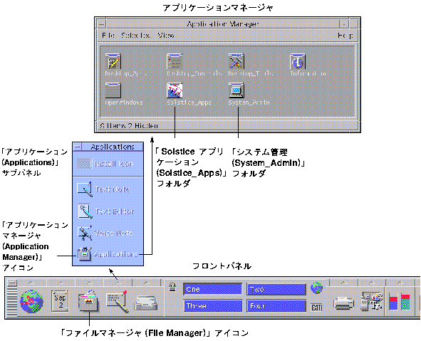

  2. アプリケーションサブパネルのアプリケーションマネージャのアイコンをクリックします。 Graphic
    アプリケーションマネージャフォルダが表示されます。
  3. アプリケーションマネージャの「Solstice アプリケーション (Solstice_Apps)」アイコンをダブルクリックします。
    GraphicGraphic
    「Solstice アプリケーション (Solstice_Apps)」フォルダが表示されます。
    Graphic

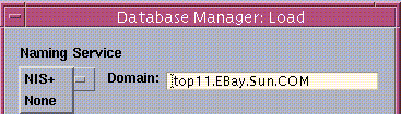

  4. 希望するアイコンをダブルクリックし、「読み込み (Load)」の一覧を起動します。
  5. 「読み込み (Load)」一覧の「ネームサービス (Naming Service)」 メニューからネームサービスを選択します。
    注 -
    デフォルトでは、NIS+ ネームサービスが選択されており、ドメインテキスト入力フィールドに NIS+ ドメイン名が表示されています。
    Graphic
    None を選択するのは、ホストが NIS+ ネーミングサービスを使っていない場合、あるいは、ローカルファイルを変更しなければならない特別な理由がある場合だけです。デフォルトでは、「ホスト (Host)」フィールドにはローカルホスト名が表示されます。リモートホスト上のファイルを変更したい場合は、「ホスト (Host)」フィールドにリモートホスト名を指定します。NIS+ テーブルを変更したい場合は、NIS+ を選択します。

  2. アプリケーションのサブパネルのアプリケーションマネージャのアイコンをクリックします。
    アプリケーションマネージャのフォルダが表示されます。
  3. アプリケーションマネージャフォルダの「システム管理 (System_Admin)」アイコンをダブルクリックします。
    Graphic
  4. 起動したいアクションのアイコンをダブルクリックします。
