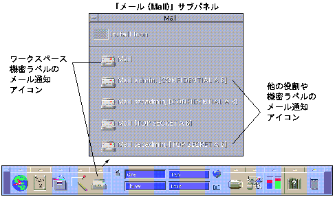

メールの通知
フロントパネルの「メール (Mail)」サブパネルを通じてメールの到着を通知されます。図 6-1 に示すように、「メール (Mail)」サブパネルは、次の各機密ラベルごとに 1 つのメールアイコンを表示します。
図 6-1 メールの複数のラベルを表示する「メール (Mail)」サブパネル
Graphic
「メール (Mail)」サブパネルの最上行に表示されているメールアイコンには、特定の機密ラベル名が付けられていません。このアイコンをクリックすると、フロントパネル内のメールアイコンをクリックした時と同じように、現在のワークスペースの機密ラベルで受け取られたメールが表示されます。
異なる機密ラベルを持つメールへのアクセスは、現在のワークスペースの持つ機密ラベルによっては制限されません。いかなるユーザーも、自分が許可された範囲内の機密ラベルでメールの読み込みや送信を行えることは、Trusted Solaris のセキュリティポリシーに違反していないからです。したがって、メールリーダーは、現在のワークスペースの機密ラベルやアイコンの機密ラベルにかかわらず、「メール (Mail)」サブパネルに表示されているどのアイコンからでも起動できます。
