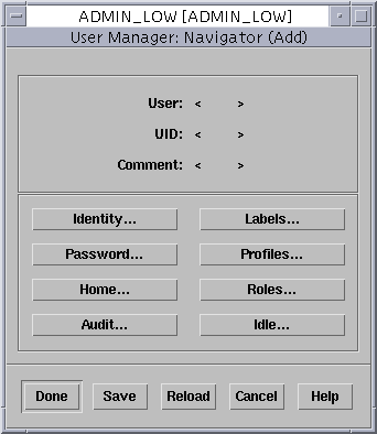

ユーザーマネージャの各種ダイアログボックスに入力する情報の概要
セキュリティ管理役割およびシステム管理役割は、ユーザーマネージャに表示されているボタンを押すと表示される各種のダイアログボックスを使って、ユーザーや役割のアカウント情報を入力します。責任の分割や、各ボタンにアクセスするのに必要となる承認については、第 3 章「ユーザーアカウントの管理」 および 第 4 章「役割の管理」 を参照してください。
各種のダイアログボックスを起動するボタンを次の図に示します。
図 5-1 ユーザーマネージャの「ナビゲータ (Navigator)」ダイアログボックス
Graphic

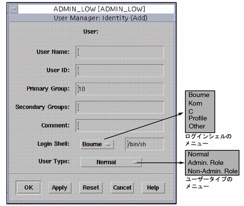

識別情報
管理者役割は、「識別情報 (Identity)」ダイアログボックスで次のようなアカウント情報を入力します。
ユーザー名、ユーザー番号、グループ名、グループ ID 番号
アカウント名には一意の名前 (ユーザー名) と一意の番号 (ユーザー ID または UID) が必要です。

作成するアカウントがユーザー用か役割用かに応じて、アカウントのユーザー名、ユーザー ID、グループ名、グループ ID 番号を以下の要領で入力します。

コメント
ユーザーアカウントの場合、「コメント (Comment)」には、ユーザーの氏名、役職、電話番号などを入力します。ここに入力した情報は passwd(1) エントリの GCOS フィールドに格納されます。「コメント (Comment)」フィールドに入力したテキストは、そのユーザーが送信する電子メールの「From:」フィールドとして、また finger(1) コマンドの出力の一部として使用されます。このフィールドが使用された例を以下に示します。

シェル
管理者役割は、ユーザーまたは役割アカウントが使用するデフォルトのシェルを選択できます。指定できるシェルには、Bourne シェル、Korn シェル、C シェル、プロファイルシェルなどがあります。Bourne シェル、Korn シェル、C シェルを使用すると、アカウントは特権を継承する必要のないコマンドをすべて実行することができます。それに対して、プロファイルシェル上で作業する場合は、アカウントが実行できるのはそのアカウントのプロファイルにあるコマンドだけになります。

アカウントの種類
管理役割は、アカウントを一般ユーザーとして作成するか、それとも非管理役割や管理役割として作成するかを決定します。新しい役割アカウントを作成する場合にのみ、非管理役割または管理役割のいずれかを選択してください (詳細は、第 8 章「ユーザーおよび役割のための実行プロファイルの管理」を参照のこと)。

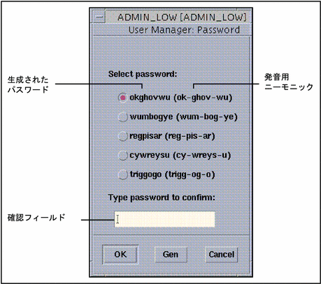

パスワードの入力
このオプションを選択すると「パスワードを設定」ダイアログボックスが表示されます。このダイアログボックスを使って、管理役割はアカウントのパスワードを入力できます。
リストから選択
このオプションを選択すると「パスワードの生成」ダイアログボックスが表示されます。セキュリティ管理者役割は、このダイアログボックスに表示される自動生成されたパスワードの一覧から、指定のアカウント用のパスワードを選択できます。

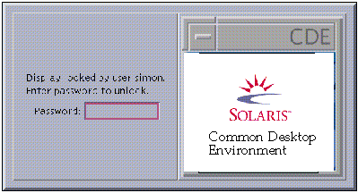

アイドル
セキュリティ管理者は、ワークステーションが役割によって指定される一定の期間アイドル状態となった場合に何らかのアクションを実行するかどうかを指定できます。この場合、次の表のように、実行できるアクションとしては、ユーザーをログアウトするか、画面をロックするかのどちらかを選択できます。
表 5-4 アイドル時の選択
画面ロック
指定の期間アイドル状態となった場合に画面をロックします。この場合、アカウントが元のセッションに戻るには、パスワードを入力する必要があります。マウスを移動するか任意のキーを押すと、ダイアログボックスが表示されるので、ユーザーはここで自分のパスワードを入力します。
ログアウト
指定の期間アイドル状態となった場合にユーザーをシステムから完全にログアウトします。この場合、ユーザーは再度ログインする必要があります。
図 5-2 画面ロック時のパスワード入力のダイアログボックス
Graphic
セキュリティ管理役割は、これらのアクションを実行するまでの時間量を「アイドル時間」メニューから選択できます。1、2、3、4、5 分、10、15、30、60、120 分、または「制限なし」のいずれかを選択できます。「制限なし (Forever)」メニューオプションを使うと、ワークスペースは無制限にアイドル状態になり、何のアクションも実行されなくなります。

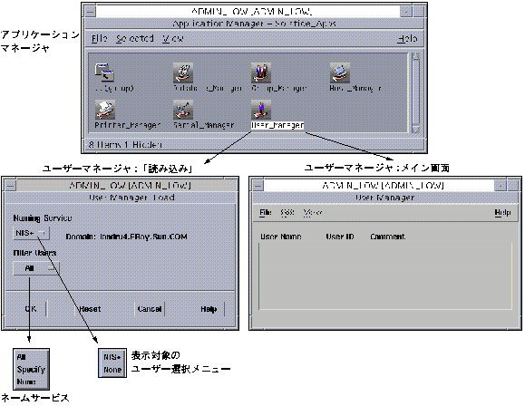

ユーザーマネージャを起動するには
管理者役割は、新しくアカウントを追加し、識別情報とホームディレクトリ情報を指定します。セキュリティ管理者役割はそのアカウントを開き、セキュリティ関連の情報を指定します。
  1. 該当する役割になることのできるユーザーとしてログインし、その役割になります。
    必要に応じて、「ログイン後、特定の管理役割になるには」を参照してください。
  2. アプリケーションマネージャの 「Solstice アプリケーション (Solstice_Apps)」フォルダ内のユーザーマネージャのアイコンをクリックします。
    次の図に示すような「読み込み (Load)」ダイアログボックスとユーザーマネージャのウィンドウが表示されます。後者にはユーザーが表示されていません。
    Graphic

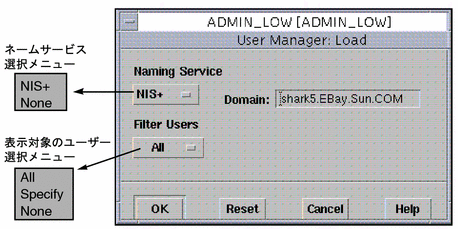

「読み込み (Load)」ダイアログボックスを使ってユーザーと役割アカウントの一覧を読み込むには
  1. 「ネームサービス (Naming Service)」メニューから「NIS+」オプションを選択します。
    Graphic
    注 -
    「NIS+」オプションを選択することをお勧めします。これを使うと、すべてのユーザー、ホスト、およびネットワーク情報で集中管理できるからです。これはユーザーの責任および信頼できる管理という点からも重要です。「なし (None)」オプションは、熟練したセキュリティ管理者によってローカルなアカウントサイトのセキュリティポリシーの範囲内で必要かつ妥当であると判断された場合にのみ使うようにしてください。ただし、このオプションを使用すると、システムが攻撃を受けやすくなり、システムの保守が困難になることに注意してください。
  2. 「なし (None)」を選択した場合、「ホスト (Host)」フィールドに表示されたローカルホスト名を受け入れるか、構成ファイルを変更したい別のホスト名を入力します。
  3. 「ユーザーの表示対象 (Filter Users)」メニューから「すべて (All)」または「なし (None)」のどちらかを選択します。
    1. 「すべて (All)」を選択すると、すでに設定されているアカウント名とそれに関連付けられているユーザー ID およびコメントのリストが表示されます。
    2. 「指定したものを表示 (Specify)」を選択すると、ユーザー ( 1 人または複数) を指定できます。
      次のどちらかの手順を実行します。
      1. 特定のユーザー名を入力します。
      2. ユーザー名をフィルタ処理するための正規表現を入力します。
    3. 「なし (None)」を選択すると、アカウント名を1つも含まない、メインのユーザーマネージャの「読み込み (Load)」ダイアログボックスが表示されます。
  4. 「了解 (OK)」をクリックします。

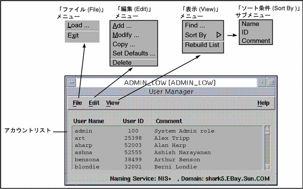

アカウントの検索やソートを行うには
  1. 「表示 (View)」メニューからオプションを選択します。
    1. リストから特定のユーザーを見つけるには、「検索 (Find)」を選択し、探したい文字列 (0 個以上のワイルドカードを含む) を入力します。
      1. 検索したいユーザー名、ユーザー ID、コメントのいずれか 1 つを入力します。
        Graphic
        1 度に検索できるターゲットの種類は 1 つだけです。

        「了解 (OK)」をクリックすると、ユーザーマネージャのリスト内で次に一致したユーザーがあれば、そのユーザーが強調表示され、「ユーザーマネージャ: 検索 (User Manager: Find)」ダイアログボックスは閉じられます。同様に「適用 (Apply)」をクリックすると、ユーザーマネージャのリスト内で次に一致したユーザーがあれば、そのユーザーが強調表示され、「ユーザーマネージャ: 検索 (User Manager: Find)」ダイアログボックスは表示されたままになります。ここで「適用 (Apply)」を再度クリックすると、次に一致したユーザーが強調表示されます。
        Graphic
    2. 「ソート条件 (Sort By)」を選択するとサブメニューが表示されますので、ここで「ユーザー名 (Name)」、「ID」、「コメント (Comment)」の 3 つのフィールドのいずれかを選択します。
    3. 「最新の内容を表示 (Rebuild List)」を選択すると、前回リストが表示された後に行われた追加、削除、変更を反映した現在のアカウントのリストが表示されます。
ユーザーマネージャから追加、変更、コピー、デフォルトの設定、または削除を選択するには
  1. ユーザーマネージャの「編集 (Edit)」メニューから、「追加 (Add)」、「変更 (Modify)」、「コピー (Copy)」、「デフォルトの設定 (Set Defaults)」、「削除 (Delete)」のいずれかを選択します。
    Graphic
    admin 役割は、「編集 (Edit)」メニューの任意のオプションを使用することができます。admin 役割によってアカウントが作成されると、secadmin 役割は、「変更 (Modify)」 を使用することができます。secadmin は、「デフォルトの設定 (Set Defaults)」を使用することもできます。
    「編集 (Edit)」メニューから任意のオプションを選択すると、「ナビゲータ (Navigator)」ダイアログボックスが表示されます。ナビゲータのボタンを使用して、さらに他のダイアログボックスを表示させてそこに挙げられた情報を入力することができます。次の図に、「ユーザーマネージャ: ナビゲータ (追加) (User Manager: Navigator (Add))」ダイアログボックスと、「ユーザーマネージャ: ナビゲータ (変更) (User Manager: Navigator (Modify))」ダイアログボックスを示します。
    Graphic
    注 -
    管理役割がユーザーマネージャを起動した時に、これらのボタンのうちのどれかがグレー表示になっていた場合、そのボタンを使用するのに必要となる承認が、現在の役割の持つ実行プロファイルに割り当てられていないことを意味します。
    注 -
    ナビゲータから起動するどのダイアログボックスでも「適用 (Apply)」ボタンをクリックすると、データを保存し、ダイアログボックスを表示したままにします。それに対して、「了解 (OK)」ボタンをクリックすると、データを登録し、ナビゲータの上に重ねて表示されていたダイアログボックスを閉じます。
    注 -
    「監査 (Audit)」ボタンは、有効にはなっていません。個々のユーザー向けに監査機能を設定する方法については、マニュアル『Trusted Solaris の監査管理』を参照してください。

識別情報を指定または変更するには
「識別情報 (Identity)」ダイアログボックスで指定する情報については、「識別情報」を参照してください。
  1. ユーザーマネージャを起動し、アカウント名と変更の種類 (「追加 (Add)」、「変更 (Modify)」、または「デフォルトの設定 (Set Defaults)」) を指定します。
    必要であれば、「ユーザーマネージャを起動するには」、「「読み込み (Load)」ダイアログボックスを使ってユーザーと役割アカウントの一覧を読み込むには」ダイアログボックスを使ってユーザーと役割アカウントの一覧を読み込むには」、「ユーザーの読み込みまたは終了(オプション)」、「アカウントの検索やソートを行うには」、または 「ユーザーマネージャから追加、変更、コピー、デフォルトの設定、または削除を選択するには」を参照してください。
  2. ユーザーマネージャの「ナビゲート (Navigate)」ダイアログボックス内の「識別情報 (Identity)」ボタンをクリックします。
    「識別情報 (Identity)」ダイアログボックスが表示されます。
    Graphic
  3. ユーザーまたは役割を識別するための名前を入力します。
    ユーザー名の長さは最大で 8 文字です。名前は、ネットワーク全体で、重複しないようにし、過去に使用した名前は使用しないようにしてください。
  4. ユーザーまたは役割の ID 番号を入力します。
    IDは、ネットワーク全体で、重複しないようにし、過去に使用した ID は使用しないようにしてください。
  5. ユーザーまたは役割の一次グループ (およびオプションで二次グループ) を入力します。
  6. コメントを入力します。
  7. 「ログインシェル (Login Shell)」メニューからデフォルトのシェルを選択します。プロファイル、Bourne、Korn、C、またはその他のシェルを指定できます。
  8. 「ログインシェル (Login Shell)」メニューから「その他 (Other)」を選択した場合には、そのシェルのパス名を入力します。
    注 -
    役割アカウントのログインシェルには必ずプロファイルシェル、pfsh(1M) を選択してください。pfsh を通常のユーザーに割り当てることは任意です。
  9. 「ユーザータイプ (User Type)」メニューからアカウントの種類を選択します。
    「一般 (Normal)」、「管理役割 (Admin. Role)」、「非管理役割 (Non-Admin Role)」のいずれかを選択します。
  10. 「識別情報 (Identity)」ダイアログボックスの「適用 (Apply)」または「了解 (OK)」をクリックし、変更を保存します。

    3. 「リストから選択 (Choose from list)」オプションを選択した場合、パスワード生成用のダイアログボックスに表示される生成されたパスワードのリストからパスワードを選択します。
      Graphic
      パスワード生成用のダイアログボックスは、システムが生成した 5 つのパスワードを選択肢として表示します。各パスワードの右側には、そのパスワードを音節に分割した発音用のニーモニックが ( ) 内に表示されます (これはパスワードを覚えやすくするための措置です)。
      1. 生成されたパスワード中に好みのパスワードが見つからない場合は、「生成 (Gen)」をクリックして再度 5 つの新しいパスワードを生成させます。
      2. リストからパスワードを選択するには、希望のパスワードの左にある丸をクリックします。
      3. 下にあるテキスト入力フィールドに選択したパスワードを入力して確認します。
      4. 「了解 (OK)」をクリックするか、Enter キーを押してパスワードを保存します。

  2. 「アイドル (Idle)」ダイアログボックスでは、アカウントのアイドル状態を制限するための情報およびアクションを指定します (オプション)。
    1. ユーザーマネージャの「ナビゲータ ( Navigator)」ダイアログボックス内の「アイドル (Idle)」ボタンをクリックします。
      「アイドル (Idle)」ダイアログボックスが表示されます。
      Graphic
    2. アイドル時間の設定メニューから、ワークステーションがアイドル状態となった時点から何らかのアクションを実行するまでの時間の長さを選択します。
    3. 「画面をロック (Lock Screen)」または「ログアウト (Logout)」のどちらかをクリックします。
      注意 - 注意 -
      アクションとしてログアウトを選択した場合、ユーザーのセッションで実行されていたプロセスはすべて kill されます。
