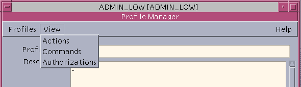

アクションモード、コマンドモード、承認モード間での切替え
プロファイルマネージャの「読み込み (Load)」ダイアログボックスで「了解 (OK)」をクリックすると (前出の図を参照)、プロファイルマネージャはまずアクションモードで起動されます。次の図は、アクションモード、コマンドモード、承認モード間での切替えを行うための「表示 (View)」メニューです。
図 8-10 アクションモード、コマンドモード、承認モード間での切替えを行うプロファイルマネージャの「表示 (View)」メニュー
Graphic
詳細は、「コマンドモードでの作業」、「承認モードでの作業」、「アクションモードでの作業」を参照してください。

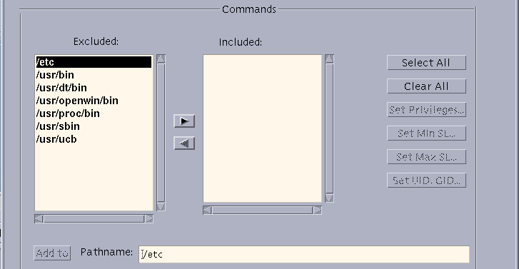

新しいディレクトリの読み込み
「含まない (Excluded)」リストに他のディレクトリを追加するには、「読み込み (Load)」ボタンの隣にあるテキスト入力フィールドにディレクトリのパス名を指定した後、「読み込み (Load)」ボタンをクリックします。次の図は、/etc ディレクトリを「パス名 (Pathname:)」フィールドに入力し、このディレクトリを「含まない (Excluded)」リストに追加した様子を示しています。
図 8-18 /etc ディレクトリのパス名を入力し、そこに含まれるコマンドを選択する
Graphic

    2. コマンドが存在するディレクトリ名を展開し、そのコマンド名を強調表示させ、それを「含む (Included)」リストに移動します。または、そのコマンド用のアイコンをフォルダからドラッグし、「含む (Included)」にドロップします。
  4. セキュリティ属性を指定するには、「含む (Included)」リスト内のコマンド名を強調表示させ、指定したい属性に対応するボタンをクリックします。

  1. プロファイルマネージャが実行されていない場合、「プロファイルマネージャを起動するには」および 「ネームサービスおよびプロファイル用のフィルタを選択するには」に従ってプロファイルマネージャを起動します。
  2. 「表示 (View)」メニューから「アクション (Actions)」を選択します。
