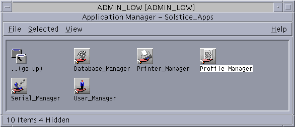

プロファイルマネージャを起動するには
  1. セキュリティ管理者役割になります。
  2. ADMIN_LOW ラベルのワークスペースで、アプリケーションマネージャ内のプロファイルマネージャ (Profile Manager) アイコンをダブルクリックして起動します。
    Graphic
    プロファイルマネージャの「読み込み (Load)」ウィンドウが表示され、「ドメイン名 (Domain)」フィールドには現在のドメイン名が表示されます。
必要に応じて 「ログイン後、特定の管理役割になるには」を参照してください。
