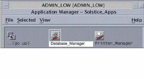

  2. アプリケーションマネージャの「Soltice アプリケーション (Solstice_Apps)」フォルダを開きます。
    必要に応じて、「管理アプリケーションを起動するには」を参照してください。

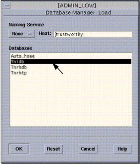

  3. データベースマネージャ (Database_Manager) アイコンをダブルクリックし、データベースマネージャの「読み込み (Load)」リストを開きます。
    次の例は、「Soltice アプリケーション (Solstice_Apps)」フォルダで選択されたデータベースマネージャを示しています。
    Graphic

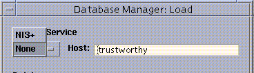

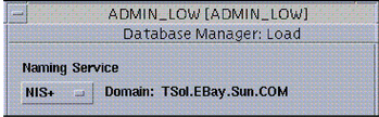

  4. データベースマネージャの「読み込み (Load)」リストの「ネームサービス (Naming Service)」メニューから、ネームサービスを選択します。
    デフォルトでは、次の例に示すように NIS+ ネームサービスが選択されており、NIS+ のドメイン名が「ドメイン名 (Domain)」テキストエントリフィールドに表示されるようになっています。
    Graphic
    注 -
    NIS+ を使っている場合でも、tnidb は常に、「ネーミングサービス (Naming Service)」を「なし (None)」に設定して変更したローカルファイルであることを念頭に置いてください。これに対して、tnrhdb と tnrhtp は、「ネーミングサービス (Naming Service)」を「NIS+」または「なし (None)」に設定して変更できます。スタンドアロンの Trusted Solaris システムを NIS+ なしで構成する場合、上記 3 つのファイルはすべて「ネーミングサービス」を「なし (None)」に設定して変更します。これらのファイルのための nsswitch.conf(4) エントリが、ローカルファイルと NIS+ ファイルの両方に加えられた変更を反映する検索シーケンスになっていることを確認してください。
    1. tnidb にアクセスする場合は、「なし (None)」を選択します。
      「なし (None)」を選択すると、次の例に示すように、現在のホスト名が「ホスト名 (Host)」テキストエントリフィールドに表示されます。
      Graphic
    2. tnrhdb および tnrhtp ファイルにアクセスする場合は、システム構成に合わせ、「NIS+」または「なし (None)」のどちらかのネームサービスを選択します。
  5. ネームサービスを「なし (None)」にした場合で、リモートホストのデータベースを構成する場合は、「ホスト名 (Host)」テキストエントリフィールドにそのホスト名を入力します。
  6. 編集するトラステッドネットワークデータベースの名前をダブルクリックします。または強調表示してから「了解 (OK)」をクリックします。

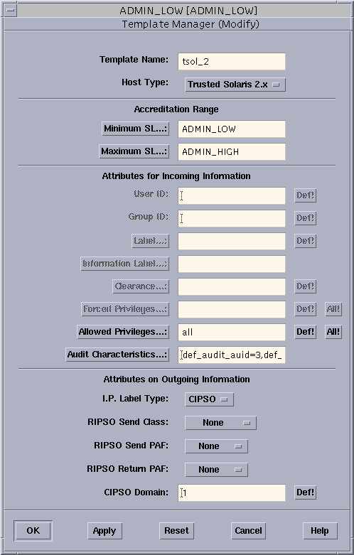

  3. データベースマネージャの「読み込み (Load)」リストの Tnrhtp を強調表示し、「編集 (Edit)」メニューから「追加 (Add)」を選択します。

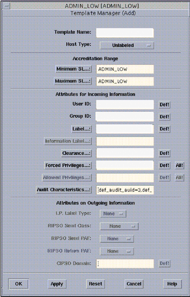

    テンプレートマネージャの「追加 (Add)」ダイアログが 次の図のように表示されます。
  4. 「テンプレート名 (Template Name)」に入力します。
  5. 「ホストタイプ (Host Type)」オプションメニューのボタンをクリックし、メニューの中から希望するホストタイプをクリックして選択します。
    注 -
    以降の手順を進めていくときに、必ずしもすべてのホストタイプですべてのフィールドが使用できるわけではないことに注意してください。
  6. 「最下位 SL (Minimum SL)」ボタンをクリックし、ラベルビルダーを使用して、希望する最下位機密ラベルを指定します。
    ラベルを認識するホストでは、このフィールドは、ホストの認可範囲の下限を設定するのに使われます。ラベルなしおよび RIPSO ホストタイプの場合は、このフィールドは、ホストがゲートウェイのときのトラステッドルーティングに使われます。
  7. 「最上位 SL (Maximum SL)」ボタンをクリックし、ラベルビルダーを使用して、希望する最上位機密ラベルを指定します。
    ラベルを認識するホストでは、このフィールドは、ホストの認可範囲の上限を設定するのに使われます。ラベルなしおよび RIPSO ホストタイプの場合は、このフィールドは、ホストがゲートウェイのときのトラステッドルーティングに使われます。
  8. 希望するユーザー ID を入力するか、「Def!」をクリックして、空のデフォルト値を設定します。
    ラベルなしのホストの場合、ここでユーザー ID を指定しないときは、各ローカルホストの Tnidb にユーザー ID を指定してください。
  9. 希望するグループ ID を入力するか、「Def!」をクリックして、空のデフォルト値を設定します。
    ラベルなしのホストの場合、ここでグループ ID を指定しないときは、各ローカルホストの Tnidb にグループ ID を指定してください。
    Graphic
  10. 「ラベル (Label)」ボタンをクリックし、ラベルビルダーを使用して、希望するデフォルトの機密ラベルを指定します。
    1. 「更新後のラベル (Update With)」フィールドに機密ラベルを入力します。
    2. 「更新 (Updata)」ボタンをクリックします。
    3. 「了解 (OK)」をクリックして、変更を保存し、ダイアログを終了します。
  11. 「認可上限 (Clearance)」ボタンをクリックし、認可上限ビルダーを使って、希望するデフォルトの認可上限ラベルを指定します。
    1. 「更新後のラベル (Update With)」フィールドに認可上限を入力します。
  12. 希望する強制された特権を選択します。
    1. 「強制された特権 (Forced Privileges)」ボタンをクリックして、「強制された特権 (Forced Privileges)」ダイアログボックスを起動し、次のどれかを行います。
      1. 希望する強制された特権を「含む (Included:)」一覧に移動します。
      2. 「Def!」ボタンをクリックして、デフォルトの強制された特権セット (空) を指定します。
      3. 「All!」ボタンをクリックして、すべての特権を指定します。
    2. 「了解 (OK)」をクリックして、変更を保存し、ダイアログを終了します。
  13. 希望する許可された特権を選択します。
    1. 「許可された特権 (Allowed Privileges)」ボタンをクリックして、「許可された特権 (Allowed Privileges)」ダイアログボックスを起動し、次のどれかを行います。
      1. 希望する許可された特権を「含む (Included:)」一覧に移動します。
      2. 「Def!」ボタンをクリックして、デフォルトの許可された特権セット (空) を指定します。
  14. 希望する監査特性を選択します。
    1. 「監査特性 (Audit Characteristics)」ボタンをクリックして、「監査特性 (Audit Characteristics)」ダイアログボックスを起動します (任意)。
      1. 「監査ユーザー ID (Audit User ID)」を入力します。
      2. 「監査端末 ID (Audit Terminal ID)」を入力します。
      3. 「監査セッション ID (Audit Session ID)」を入力します。
      4. 「All!」ボタンをクリックして、すべての特権を指定します。
  15. (省略可能) トラステッドルーティングの IP ラベルフィールドを指定します。
    どのラベルを入力したらよいのかわらない場合は、「トラステッドルーティングの設定」を参照してください。
  16. 「了解 (OK)」をクリックして、変更を保存し、テンプレートマネージャを閉じます。

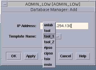

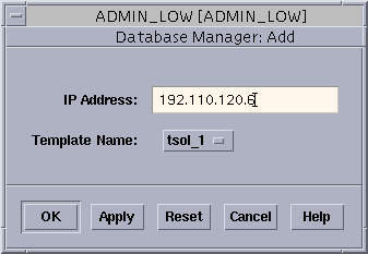

  4. ホストの IP アドレスを、「IP アドレス (IP Address)」フィールドに入力します。
  5. 「テンプレート名 (Template Name)」オプションメニューボタンをクリックし、次の図に示すように希望のテンプレート名を選択します。
    Graphic
  6. 「了解 (OK)」をクリックして、変更を保存し、「データベースマネージャ: 追加 (Database Manager: Add)」ダイアログボックスを閉じます。
    次の例は、IP アドレス (192.110.120.6) で識別されるホストで、テンプレート tsol_1 が割り当てられています。
    Graphic

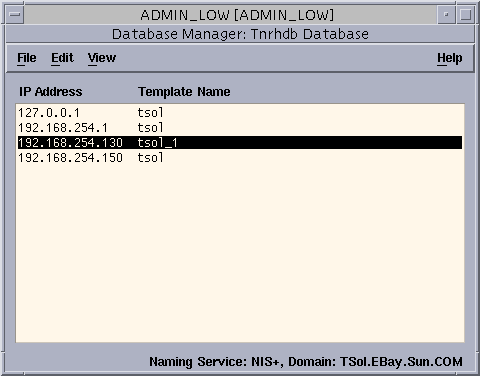

    tnrhdb データベースに新たに追加されたエントリの様子を次の図に示します。
    Graphic

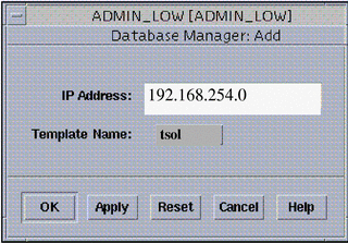

  3. データベースマネージャの「読み込み (Load)」リストで Tnrhdb を強調表示し、「編集 (Edit)」メニューから「追加 (Add)」を選択します。
  4. ネットワークの IP アドレスを入力します。
  5. 「テンプレート名 (Template Name)」オプションメニューボタンをクリックして、次の図に示すように、希望するテンプレート名をクリックして選択します。
  6. 「了解 (OK)」をクリックして、変更を保存し、ダイアログボックスを閉じます。
    次の図に、ネットワークエントリを示します。
    Graphic

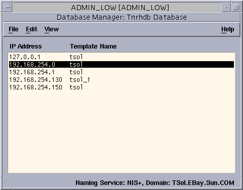

    次の例に、tnrhdb(4) ファイル内にある、デフォルトの tsol テンプレートを持つネットワーク 192.168.254.0 用の新しいエントリと、IP アドレスが 192.168.254.1 であり、tsol_1 テンプレートを持ったホスト用のエントリを示します。結果として、IP アドレスが 192.168.254.1 のホストは、tsol_1 テンプレートを使い、このネットワーク中の他のホストはすべて tsol テンプレートを使います。
    Graphic
    注 -
    ホストが接続されているネットワークのエントリを作成して、明示的または暗黙的にすべてのホストを一覧表示し、ワイルドカードを使用しなければ、そこに表示されたホストだけがシステムと通信を行えるような、制御された設定が可能になります。

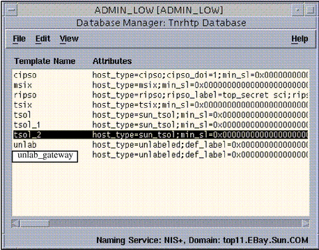

  2. 必要に応じて新しいテンプレートを作成します。
    これには、「tnrhtp に新規テンプレートを作成するには」を参照してください。次の図はラベルなしホストタイプを指定するワイルドカードテンプレートを示します。
    図 10-12 Tmrhtp データベースマネージャの新規ワイルドカードテンプレート
    Graphic

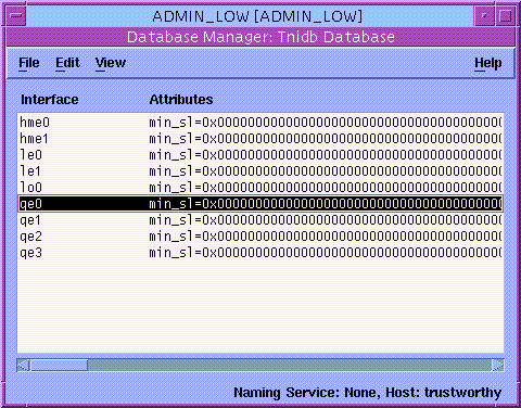

  3. インタフェース名がデフォルトのリストになければ、それを追加し、希望する属性を指定します。
    1. 「編集 (Edit)」メニューから「追加 (Add)」を選択します。
      次の図は、le0 インタフェースを示したもので、「編集 (Edit)」メニューの「追加 (Add)」オプションが強調表示されています。
      Graphic

    1. インタフェース名を強調表示し、「編集 (Edit)」メニューから「変更 (Modify)」を選択します。
      次の図は、le0 インタフェース名を示したもので、「編集 (Edit)」メニューの「変更 (Modify)」オプションが強調表示されています。
      Graphic
    2. 必要に応じて、設定に変更を加えます。
      次の図は、hme0 のデフォルトの設定値を示したものです。
      Graphic

  2. データベース名 Tnrhtp をダブルクリックし (次の図を参照)、その後の図に示すようなデータベースマネージャを開きます。
    GraphicGraphic
  3. テンプレート名をダブルクリックし、テンプレートマネージャを開きます。
    次の図では、tsol_2 テンプレートが選択されています。
    Graphic
  4. 任意のフィールドを変更します。
    ゲートウェイのテンプレートでは、ホストタイプとして RIPSO、CIPSO、Trusted Solaris 、TSIX のいずれかを使用できます。
    CIPSO ラベルを使用する場合は次の手順に、RIPSO ラベルを使用する場合は手順 6 に進みます。
