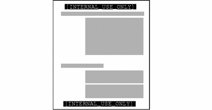

印刷ジョブの本文ページは、ユーザーが印刷するために投入したデータが含まれています。Trusted Solaris システムでは、各本文ページの最上部と最下部にラベルが印刷されます。本文ページのラベルを無効にできるのは、セキュリティ管理者から特別な承認を与えられているユーザーに限られます。印刷承認については、「印刷デフォルトを回避するための承認」を参照してください。

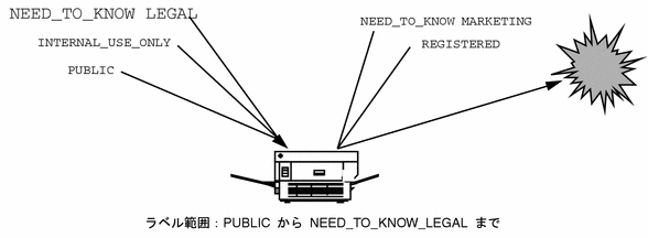

プリンタは、制限されたラベル範囲内のラベルを持つジョブだけを印刷するように設定することができます。ジョブを実行できないときは、電子メールで送信者に通知されます。
たとえば、法務部門のプリンタが、次の 3 つのうちのいずれかのラベルで送られたジョブだけを印刷するように設定されているとします。
上記のように設定されている法務部門のプリンタは、次の図に示すようにこの 3 つの機密ラベル以外のジョブを拒否します。
図 14-2 ラベル範囲を制限しているプリンタの例

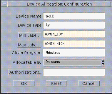

プリンタへのラベル範囲制限の設定は、管理者がデバイス割り当てマネージャを使用して行います。これについては、次の「Trusted Solaris プリンタサーバに接続されたプリンタにラベル範囲制限を設定するには」で説明しています。「Trusted Solaris プリンタサーバに接続されたプリンタにラベル範囲制限を設定するには」

デフォルトでは、印刷ジョブの機密ラベルはすべての本文ページの最上部と最下部に印刷されます。

図 14-3 本文ページに印刷される機密ラベル

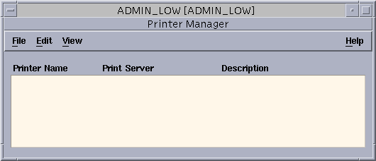

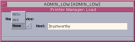

    次の図のようなプリンタマネージャの「読み込み (Load)」ダイアログボックスが表示されます。
    Graphic
  5. ネームサービスとして「なし (None)」または「NIS+」を選択します。
    次の図のようなプリンタマネージャが表示されます。

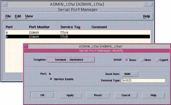

  3. プリンタがシリアルポートに接続されている場合、「Solstice アプリケーション (Solstice_Apps)」フォルダの「シリアルポートマネージャ (Serial Manager)」を使って、ボーレートが正しく設定されていることを確かめます。
    1. 「Solstice アプリケーション (Solstice_Apps)」フォルダの「シリアルポートマネージャ (Serial Manager)」アイコンをダブルクリックします。
      必要があれば、「管理アプリケーションを起動するには」を参照してください。
      Graphic
    2. 「シリアルポートマネージャ (Serial Port Manager)」ダイアログボックスで、プリンタが接続されているポートのエントリをダブルクリックします。
      シリアルポートマネージャの「変更 (Modify)」ダイアログボックスが表示されます。次の図を参照してください。
      Graphic
    3. シリアルポートマネージャの「変更 (Modify)」ダイアログボックスで、ポートに指定されているボーレートの設定が正しいことを確認します。
      正しいボーレートについては、プリンタのマニュアルを参照してください。

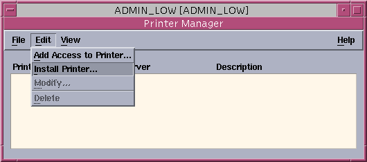

  5. 次の図のように、「編集 (Edit)」メニューの「ローカルプリンタのインストール (Install Printer)」を選択します。
    Graphic
    プリンタマネージャ の「ローカルプリンタのインストール (Install Printer)」ダイアログボックスが表示されます。
    Graphic

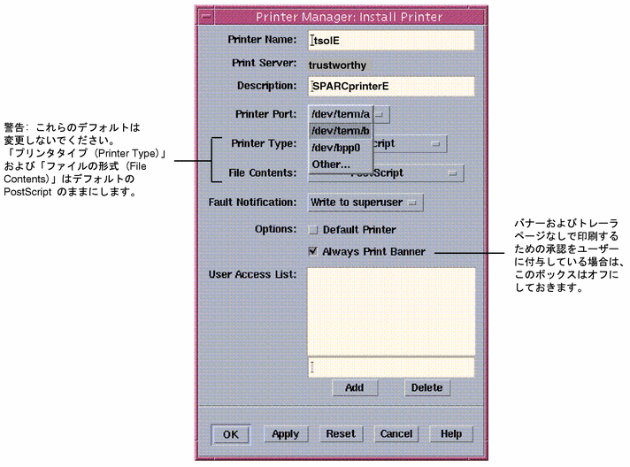

  6. プリンタを設定します。
    1. プリンタ名を指定します。
      プリンタがネットワークプリンタの場合、手順 2 で割り当てたプリンタのホスト名を使います。
    2. 必要に応じて説明を入力します。
    3. プリンタを接続するポートの名前を「プリンタポート (Printer Port)」メニューから選択します。プリンタが標準以外のポートに接続されている場合は、「その他 (Other)」を選択し、代替ポートの名前を入力します。
      ttya と ttyb はシリアルケーブル用で、 bpp0 はパラレルケーブル用です。
    4. 「プリンタタイプ (Printer Type)」および「ファイルの形式 (File Contents)」の設定は、PostScript のままにしておきます。
      警告 - 警告 -
      PostScript に設定されているデフォルトの「プリンタタイプ (Printer Type)」および「ファイルの形式 (File Contents)」の値を変更しないでください。変更すると印刷は行われません。
    5. 必要に応じて、「デフォルトプリンタ (Default Printer)」チェックボックスをオンまたはオフにします。
    6. バナーページおよびトレーラページなしで印刷することをユーザーに許可していないサイトでは、「常にバナーを印刷 (Always Print Banners)」チェックボックスをオンにします。
      注 -
      バナーおよびトレーラページなしの印刷の承認をユーザーに付与するサイトに関しては、「常にバナーを印刷 (Always Print Banners)」チェックボックスをオフにします。
    7. 必要に応じて、「アクセス可能ユーザー (User Access List)」にユーザーを追加します。
      特定のユーザーのユーザー名を追加すると、それ以外のすべてのユーザーは除外されます。この一覧を空のままにしておくと、すべてのユーザーにアクセスが与えられます。
    8. 「了解 (OK)」をクリックし、変更内容を保存して、ダイアログボックスを閉じます。
      プリンタマネージャは、device_allocate(4) ファイルにプリンタ用のエントリを作成します。したがって、そのプリンタ名はデバイス割り当てマネージャの一覧に表示されます。

  2. デバイス割り当てマネージャを起動します。
    トラステッドパス (TP) メニューの「デバイスを割り当てる (Allocate Device)」オプションを選択するか、またはフロントパネルの「トラステッド・デスクトップ」サブパネルから「デバイス割り当てマネージャ (Device Allocation Manager)」を起動します。
  3. 「デバイスの管理 (Device Administration)」ボタンをクリックし、デバイス割り当てマネージャの「管理 (Administration)」ダイアログボックスを表示します。
  4. 「デバイス (Device)」リスト上で、新しいプリンタの名前を選択します。
  5. 「構成 (Configure)」ボタンをクリックし、デバイス割り当てマネージャの「構成 (Configuration)」ダイアログボックスを表示します。次の図を参照してください。
    Graphic
  6. 必要に応じて、「最下位のラベル (Min Label)」および「最上位のラベル (Max Label)」をクリックして目的のラベル範囲に変更し、ラベルビルダーを使用して目的の機密ラベルを選択します。
  7. 「構成 (Configuration)」ダイアログボックスの「了解 (OK)」をクリックして、ラベルの変更を保存し、「管理 (Administration)」ダイアログボックスの「了解 (OK)」をクリックして、ダイアログボックスを閉じます。次に、デバイス割り当てマネージャを終了します。

  2. 次の図のように、「編集 (Edit)」メニューの「プリンタへのアクセスの追加 (Add Access to Printer)」を選択します。
    Graphic
    プリンタマネージャの「プリンタへのアクセスの追加 (Add Access to Printer)」ダイアログボックス が表示されます。

プリンタマネージャの「常にバナーを印刷 (Always Print Banner)」チェックボックスがオンになっている場合、「バナーなしで印刷」承認を持つユーザーが lp に -o nobanner オプションを使用しても、バナーページとトレーラページは常に印刷されます。
  1. 印刷サーバー上でプリンタマネージャを起動します。
    必要があれば、「プリンタマネージャを起動するには」を参照してください。
  2. プリンタマネージャの「常にバナーを印刷 (Always Print Banner)」チェックボックスがオフになっていることを確認します。
    Graphic
  3. プリンタマネージャを終了します。
  4. バナーとトレーラページなしで印刷することを許可されている各ユーザーまたは役割に割り当てられているプロファイルに「バナーなしで印刷」承認が含まれていることを確認します。
    必要に応じて、「アカウントに印刷関連の承認を割り当てるには」を参照してください。
  5. ユーザーまたは役割がジョブを投入するときは、必ず -o nobanner オプションを指定して lp を実行します。
