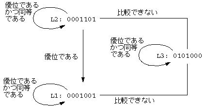

2 つのラベル (情報ラベル、機密ラベル、認可上限のいずれか) が存在するとき、この 2 つラベルの間には「優位」と呼ばれる関係が存在します。優位とは、次のように定義されます。
優位関係の他に、同じコンポーネントを持つラベル同士には 2 つの関係が存在します。格付けもビットの設定も同じ場合、2 つのラベルは同等です。自分のラベルのビットの値が 1 で、それに対応する相手ラベルのビットが 0 であるような 2 つのラベルは比較できません。優位という言葉で表現すると、同じコンポーネントを持つ 2 つのラベルが互いに対し優位であるとき、2 つのラベルは同等といえます。一方、2 つのラベルが互いに対し優位でない場合、これらのラベルは比較できません。
図 1-1 では、3 つのラベルとそれに関係するコンパートメントビットとマーキングビットを示しています。上述したように、L2 は L1 より優位にあります。L3 は L1 とも L2 とも比較できません。最後に 3 つのラベル (指定可能なすべてのラベル) はすべて、自分自身に対し優位かつ同等です。
図 1-1 ラベル同士の関係
