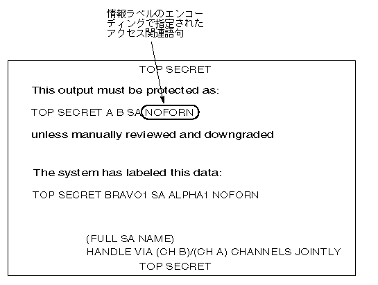

オプションのキーワード access related を指定すると、その語句は、アクセス関連の語句であると見なされ、印刷された出力バナーページの警告文に表示されます。より正確にいえば、キーワード access related は、情報ラベル語句に指定する必要があり、しかも、その情報ラベル語句は、1) 情報ラベルに追加するとラベルの機密度が上がり、かつ 2) 機密ラベルには表示されないものでなければなりません。バナーページには、情報を手作業で見直し降格しない限り、情報がどのように保護されるかを示す警告文が表示されます。したがって、情報ラベル語句がアクセス関連の語句 (たとえば、NOFORN) の場合、それをアクセス関連のキーワードで定義すると、バナーページの警告文に表示されます。図 4-1 には、アクセス関連の語句が指定されたプリンタバナーページのフォーマット例を示しています。
