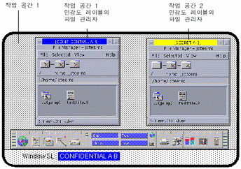

두 텍스트 편집기(Text Editor) 윈도우를 모두 열고 파일 관리자(File Manager) 윈도우를 엽니다.
민감도 레이블이 수정되는 파일은 사용자가 변경할 때 닫힙니다. -이것은 파일의 민감도 레이블을 변경할 때마다 좋은 연습이 됩니다. 이런 경우 작업 공간은 아래 그림과 같이 나타납니다.

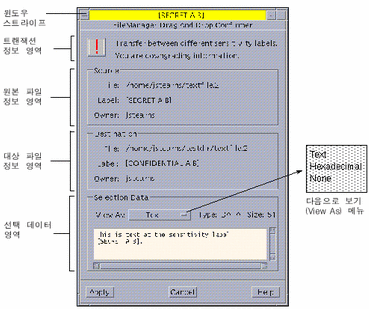

[SECRET A B]의 파일 관리자(File Manager)에서 textfile.2를 선택하여 [CONFIDENTIAL A B]의 파일 관리자(File Manager)로 끌어 놓습니다.
이렇게 하면 파일 관리자 확인 대화 상자가 나타납니다(아래 그림 참조).
시스템이 민감도 레이블의 업그레이드 또는 다운그레이드를 할 수 있도록 구성되지 않았으면 전송할 수 없다는 대화 상자가 나타납니다.
이 대화 상자는 선택 관리자 확인 대화 상자와 비슷하지만 같지는 않습니다. 이 대화 상자에는 다음과 같은 영역이 있습니다.
윈도우 스트라이프 - 대상 파일 관리자와 전송된 데이터를 비교할 때 지배적인 민감도 레이블을 가지고 있습니다.(선택 관리자 확인 대화 상자에는 윈도우 스트라이프가 없습니다.)
트랜잭션 정보 영역 - 트랜잭션 확인이 필요한 이유를 설명합니다.
원본 파일 정보 영역 - 파일 경로, 레이블 정보 및 원본 파일의 소유자를 확인합니다.(선택 관리자는 원본 파일을 확인하지 않습니다.)
대상 파일 정보 영역 - 파일 경로, 잠재적 CMW 레이블, 민감도 레이블 및 대상 파일의 소유자를 확인합니다.(선택 관리자는 대상 파일을 확인하지 않습니다.)
파일 관리자 확인 대화 상자가 원본 또는 대상 경로에서 단일 레벨 디렉토리 이름을 표시하지 않더라도 파일은 실제로 원본 민감도 레이블의 단일 레벨 디렉토리에서 대상 민감도 레이블의 단일 레벨 디렉토리로 이동합니다.
선택 데이터 영역 - 민감도 레이블 변경에 대해 선택된 파일 유형, 보려는 방법 및 크기(바이트 단위)를 확인합니다. 이동 가능한 표시 필드에서 선택된 데이터를 텍스트 또는 16진수 형식으로 표시하거나 없음(None)을 선택하여 모두 숨길 수 있습니다. 다음으로 보기(View As) 메뉴를 재설정하면 이후에 일어나는 전송 표시에 영향을 줍니다. 없음(None) 선택은 읽을 수 없는 데이터로 구성된 선택 사항에 유용합니다.
파일 관리자 확인 대화 상자(File Manager Confirmation Dialog Box)에서 적용(Apply) 버튼을 눌러 선택한 내용을 확인하고 대화 상자를 닫습니다.
